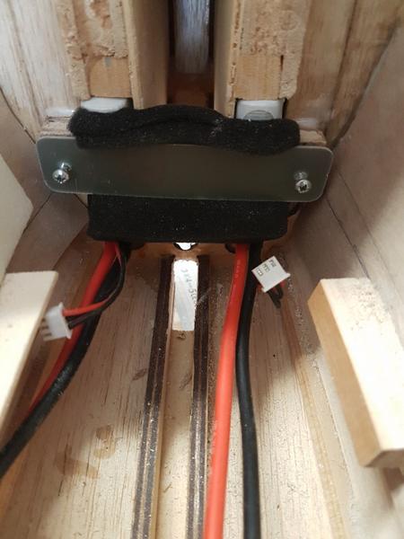

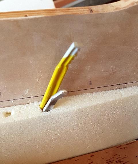

Conception des manches AF et Tab : ( la peinture de finition sera faite à la fin du montage général de tous les instruments )
Crémaillère de réglagle du dossier du siège :
Mise en place des accus et plat de maintien :
claude

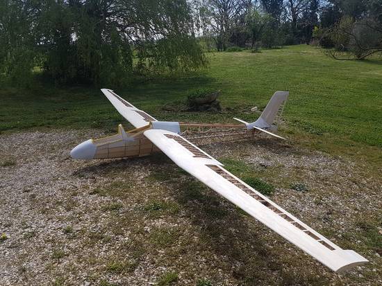

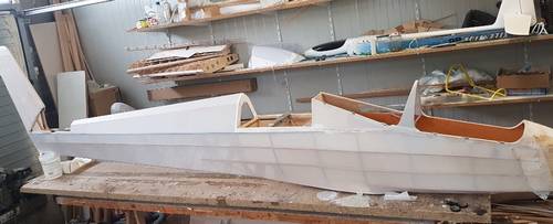

MessagePosté le: 15/04/2018 16:22    Sujet du message: Répondre en citant

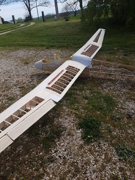

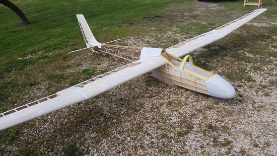

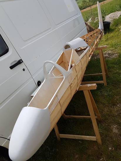

Avant de commencer l'étape d'entoilage , qques photos du montage à nu ;
claude

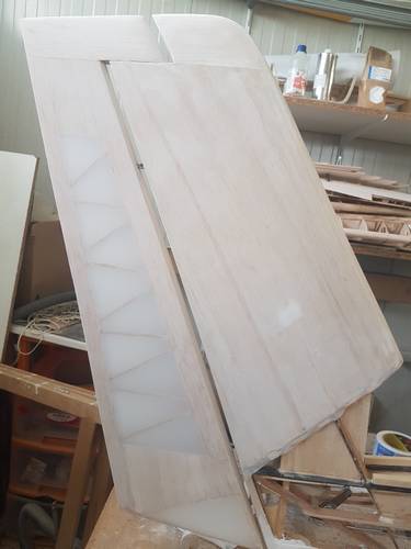

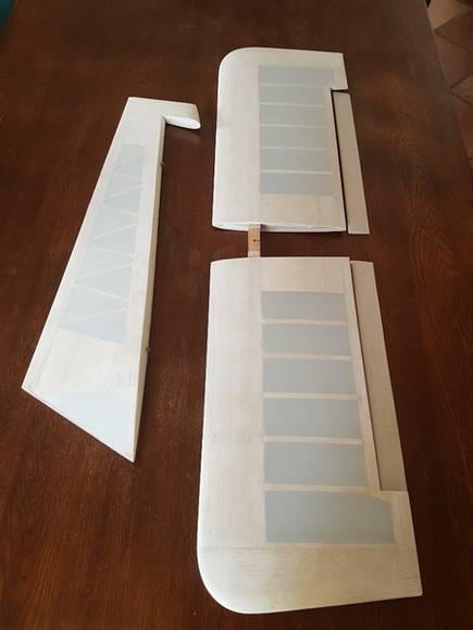

MessagePosté le: 19/04/2018 18:54    Sujet du message: Répondre en citant

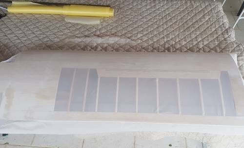

ENTOILAGE Stab et dérive TERMINE ... Very Happy Very Happy Very Happy
claude
MessagePosté le: 19/04/2018 22:06    Sujet du message: Répondre en citant
[good] (avec le petit fer ?)

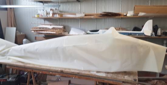

Âge: 57 Gémeau

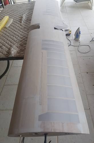

MessagePosté le: 25/04/2018 07:58    Sujet du message: Répondre en citant
salut Michel
Oui j'ai utilisé le petit fer à entoilage mais aussi un bon vieux fer a repasser avec la semelle lisse et non abimé avec le reglage sur " soie" et là c'est nickel .
pour le fuseau je vais surement utiliser le décapeur thermique car il y a plus de parties non coffrées et ce sera mieux que le fer pour tendre le diacov .

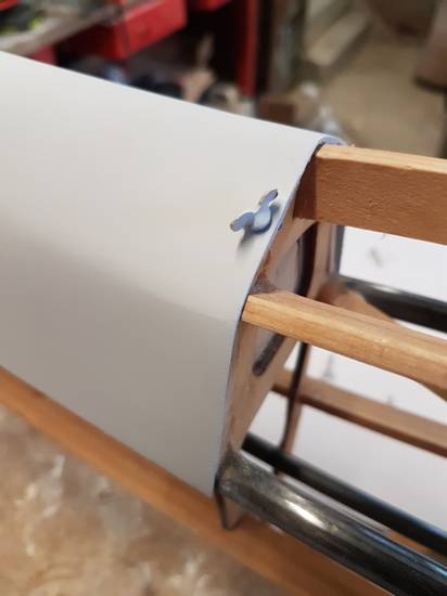

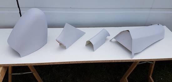

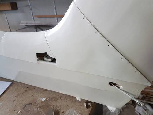

bonjour

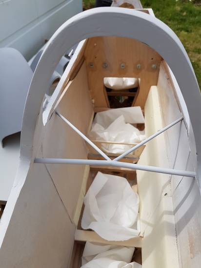

Finition des divers capots ; apprêt avant peinture ;
détail aussi des vis de fixations

MessagePosté le: 29/04/2018 16:48    Sujet du message: Répondre en citant
Ne crains tu pas de bruler le Diacov au décapeur thermique?
Sa régulation thermique est - elle suffisamment précise pour ce genre de travail ?

MessagePosté le: 30/04/2018 15:34    Sujet du message: Répondre en citant
Marcus
non j utilise le decapeur uniquement sur les parties non coffrees pour tendre le diacov ; je fais un balayage sans rester sur place et a une distance qui ne risque pas de bruler ;

MessagePosté le: 30/04/2018 17:02    Sujet du message: Répondre en citant
Pour info, DIATEX conseille de ne pas dépasser une température de 180° C lors de la tension du tissu.

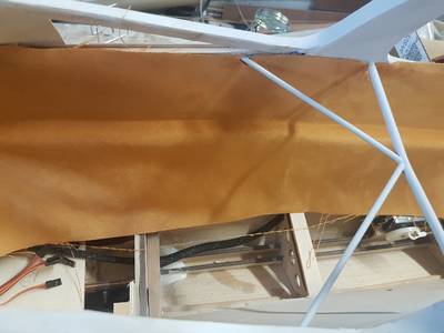

MessagePosté le: 10/05/2018 11:54    Sujet du message: Répondre en citant

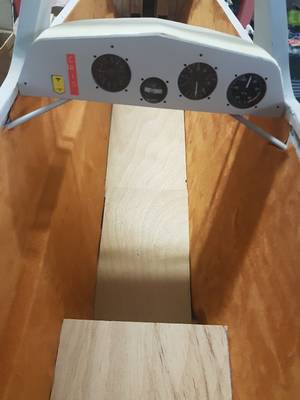

Entoilage terminé ; Very Happy Very Happy Very Happy
Début aménagement intérieur cabine par placage sur les flancs de suédine ;

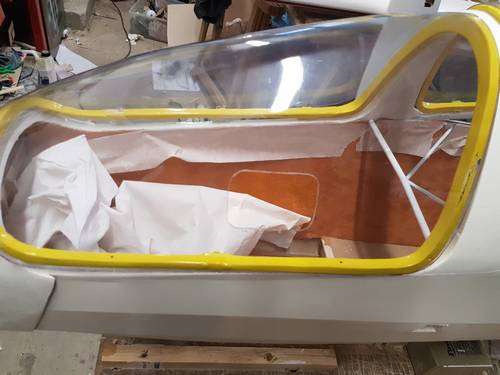

MessagePosté le: 11/05/2018 20:35    Sujet du message: Répondre en citant

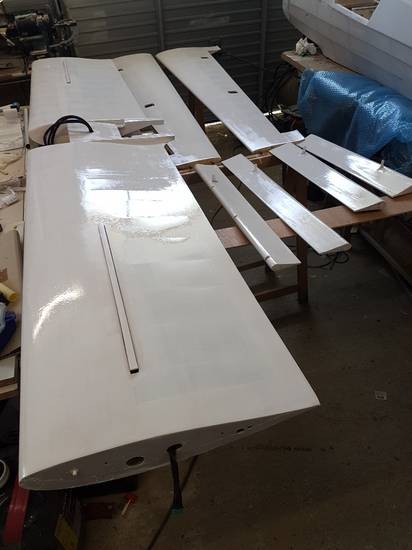

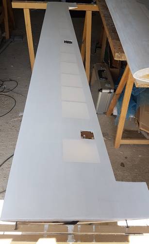

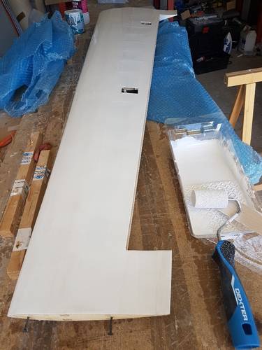

journee ideale pour peindre ;1 iere couche : Glycéro blanc satin dilué appliqué au rouleau a la méthode de Michel Wink
MessagePosté le: 12/05/2018 18:13    Sujet du message: Répondre en citant
[clap] [clap] Claude , nickel au petit rouleau [good] Wink
claude.D
Inscrit le: 03 Nov 2012
Localisation: saramon 32
Âge: 57 Gémeau
MessagePosté le: 12/05/2018 18:42    Sujet du message: Répondre en citant
j ai pas de mérite Michel .... c'est ton astuce Wink Wink

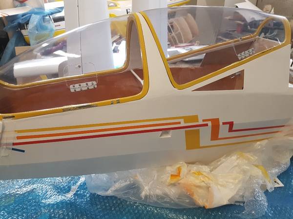

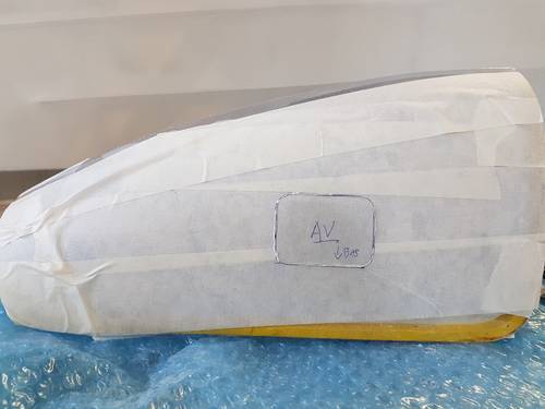

MessagePosté le: 14/05/2018 15:30    Sujet du message: Répondre en citant

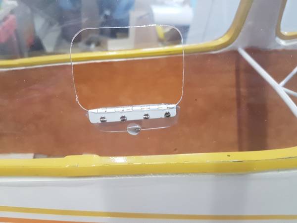

bonjour

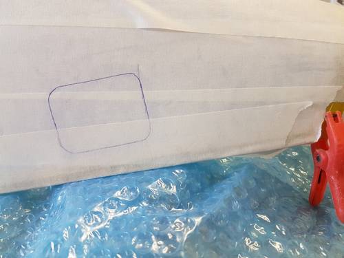

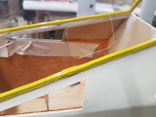

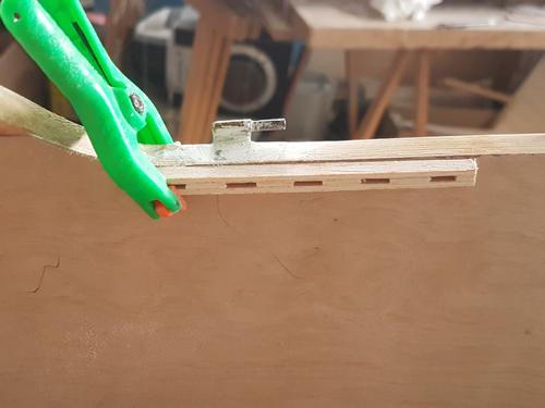

Réalisation des hublots dans chaque verriere ; Le scotch permet d'éviter des fissures lors de la découpe au disque diamant dremel ;
les charnieres seront fixées par des micro vis de 2 ;
a suivre
claude

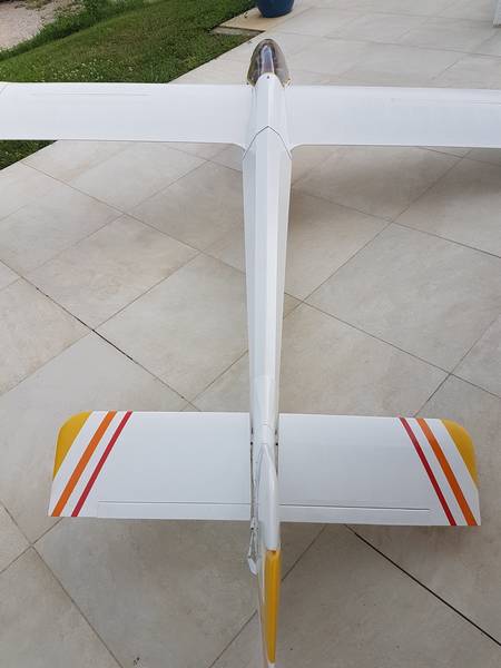

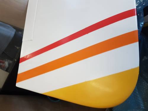

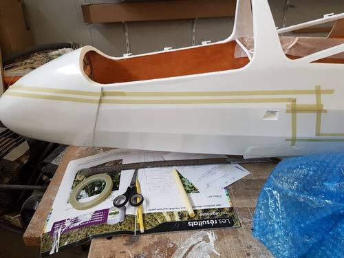

MessagePosté le: 21/05/2018 21:12    Sujet du message: Répondre en citant
Beau temps et chaud = PEINTURE de FINITION .

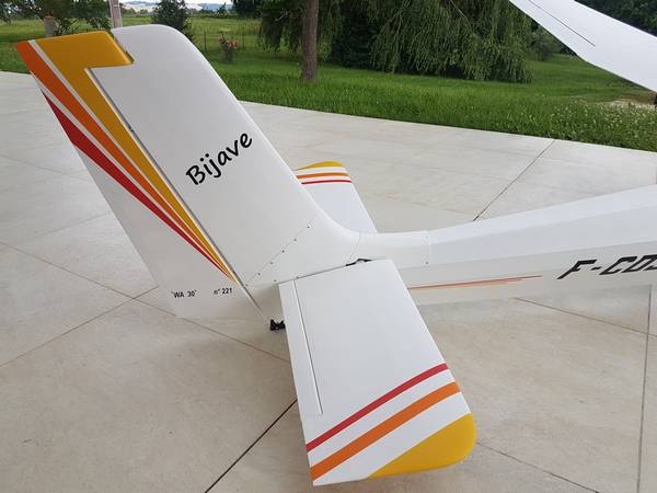

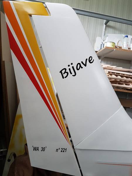

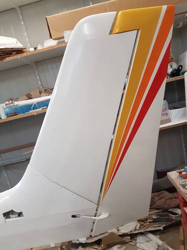

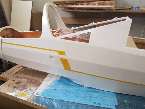

MessagePosté le: 03/06/2018 11:06    Sujet du message: Répondre en citant

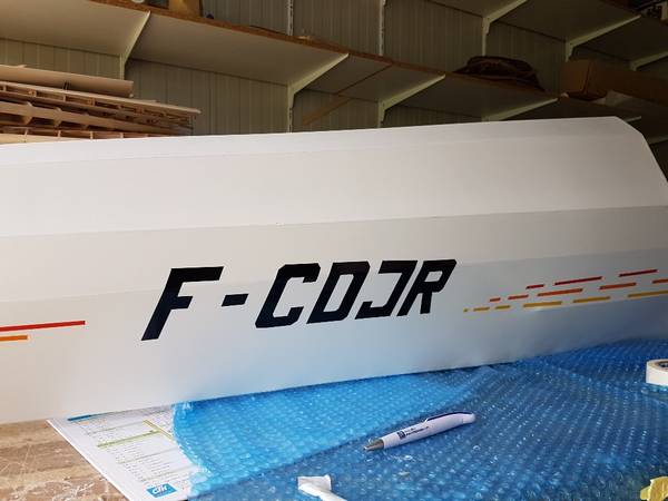

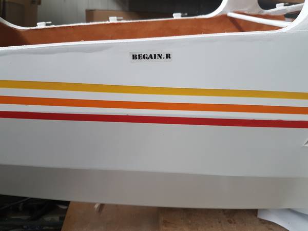

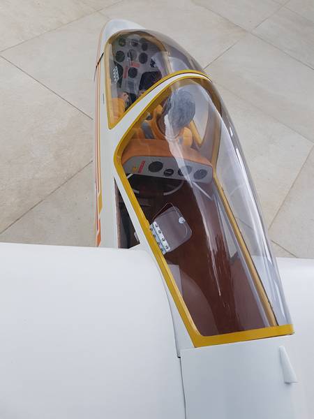

Déco terminée ... Very Happy Very Happy Very Happy
claude

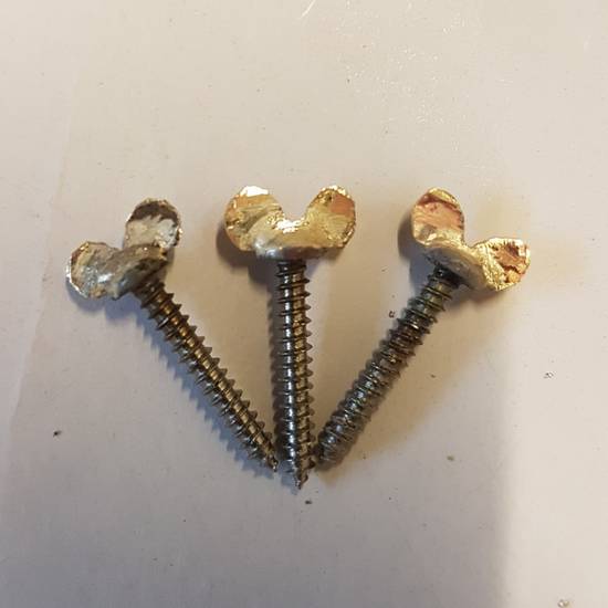

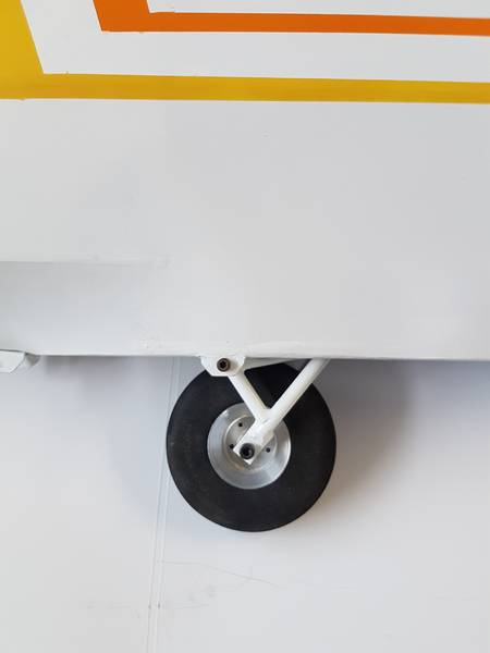

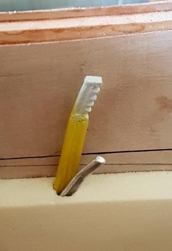

MessagePosté le: 14/06/2018 20:41    Sujet du message: Répondre en citant

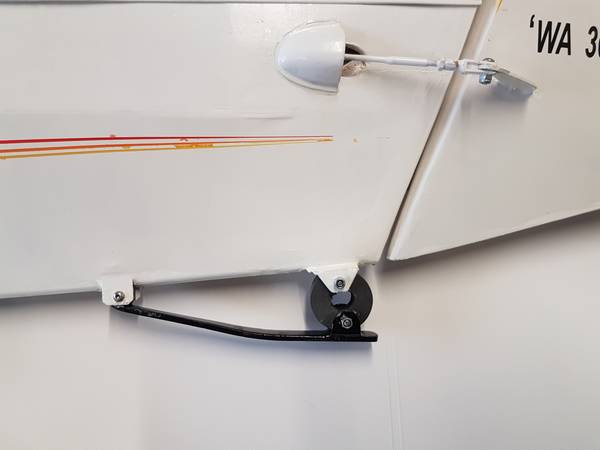

bonsoir

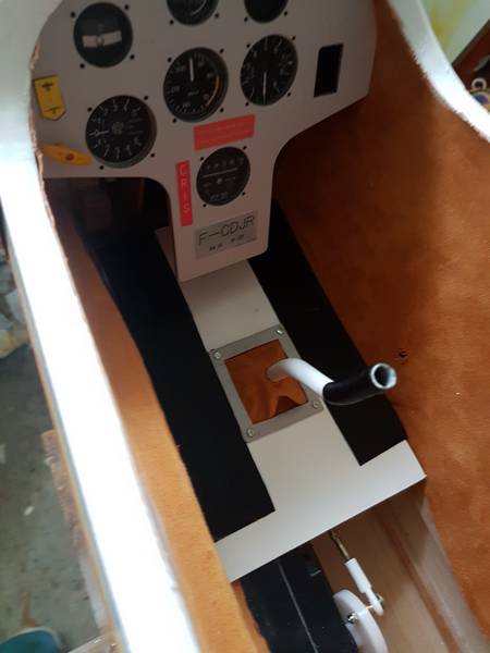

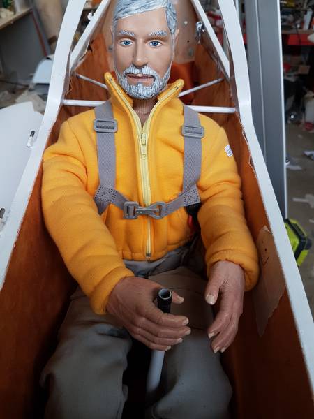

on remonte les pièces détachées : béquille arrière , train , fixation des capots :
identification de l'auteur de la restauration du grandeur :
finitions des planchers et sièges :
et le pilote tres impatient :

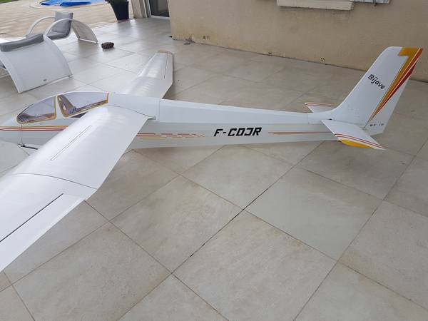

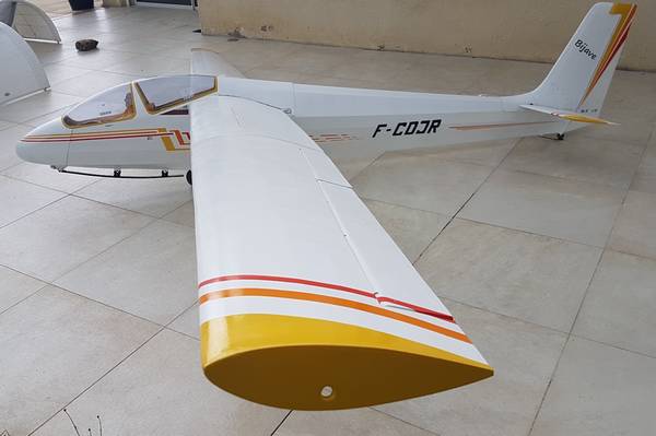

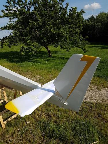

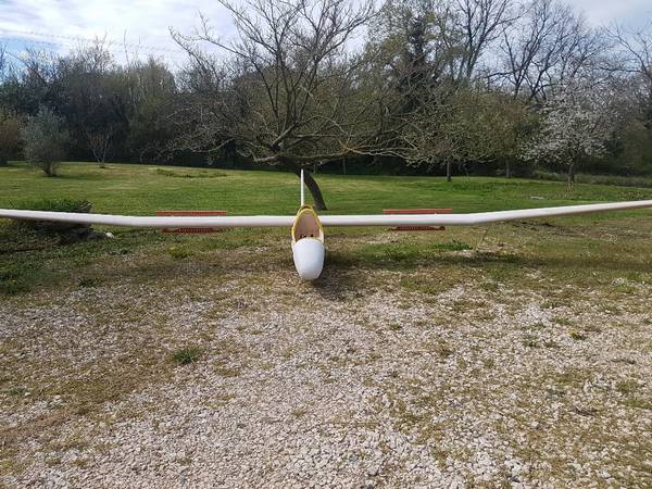

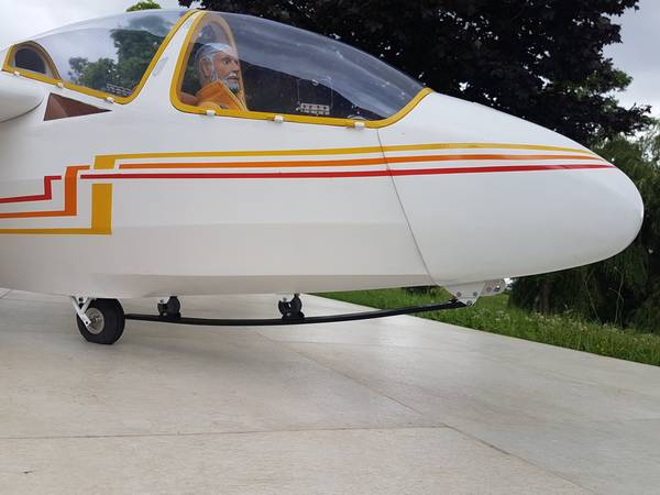

MessagePosté le: 17/06/2018 21:04    Sujet du message: Répondre en citant
Bonsoir a tous,
Ca y est , l'aventure de la construction du Bijave WA30 touche à sa fin ;
quelques petits détails et les premiers vols devraient avoir lieu dès que possible;
a ce stade le poids final est de 19,100 kg avec 1.5kg de plomb dans le nez ;
c'était le poids maxi que je m'étais fixé ; Very Happy Very Happy Very Happy
je ne manquerai pas de faire de meilleures photos sur le terrain et en vols aussi car là elles ne rendent pas très bien et déforment un peu ;
a suivre pour le final ...claude
Âge: 63 Capricorne
MessagePosté le: 17/06/2018 21:18    Sujet du message: Répondre en citant
Whaou, très beau. J'aime bien la déco et encore une fois, belle finition et quel réalisme !
