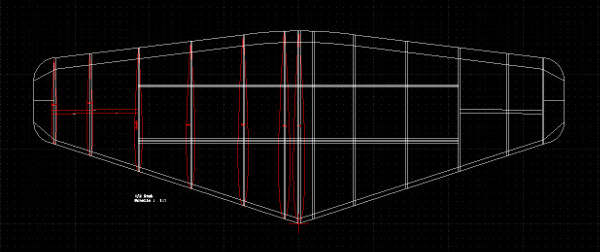

Posté le: 09/03/2016 11:46 Sujet du message: |

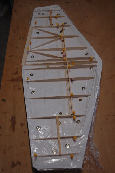

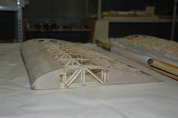

Début du coffrage en CTP 0,6 de la partie centrale
Mise en forme , séchage pendant 24h puis collage à la colle blanche
Prochaine étape , recouvrement avec entures
Gerard

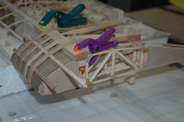

Posté le: 11/06/2016 18:18 Sujet du message: |
Après une interruption pour travaux divers , la construction a récommancée
le tronçon central est terminé à la fixation sur le fuselage près
Je me suis initié aux joies des "entures"
Le montage de l'aile gauche est commencé
A suivre
Gerard

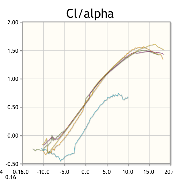

Posté le: 19/06/2016 09:23 Sujet du message: |
Merci Pierre

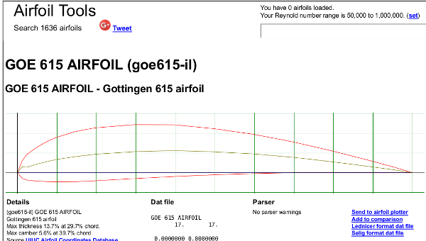

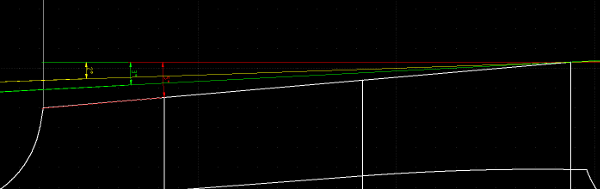

Je fais appel à l’expérience des grands constructeurs
Sur mon Röbi j'utilise un profil GOE 615 dont les caractéristiques sont résumées ci dessous
L'angle d'incidence de l'aile d'après le plan est de 5° ce qui me parait excessif
J’hésite entre un angle de 2° ou de 3°
Je suis preneur de tout avis et expérience
Gerard
![[vieux]](images/smiles/vieux.gif)
 Un atterrissage est considéré comme terminé quand tous les morceaux de l'aéronef sont au sol |
Posté le: 19/06/2016 09:47 Sujet du message: |
5° c'est correct, on a souvent beaucoup plus, jusque 15°... c'est ce qui donne la ligne de vol queue haute des planeurs retro.

Posté le: 19/06/2016 14:13 Sujet du message: |
Peu importe l'angle que forme le stab par rapport au fuselage. L'allure de vol, queue haute, est déterminée par l'angle que forme l'aile par rapport au fuselage. Le stab lui sera calé à environ 1° ou 1.5° par rapport à l'aile (Vé longitudinal) il variera avec le centrage. Plus le centrage sera arrière plus il faudra réduire le Vé.

Posté le: 19/06/2016 14:43 Sujet du message: |
Merci Vincent pour ces rapides précisions

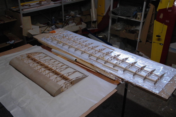

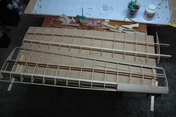

Posté le: 01/08/2016 12:43 Sujet du message: |

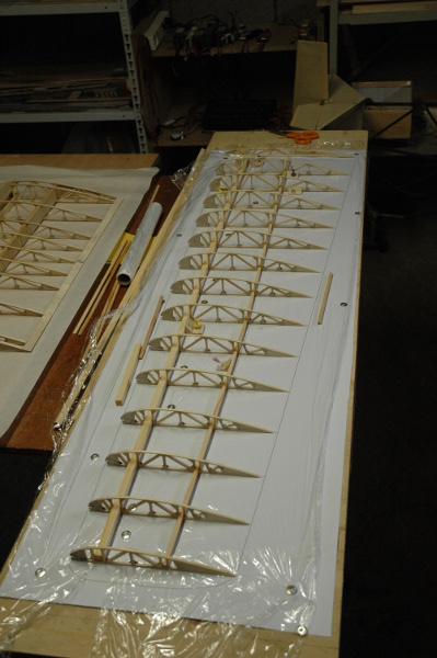

Juste un petit mot pour dire que la construction des ailes avance .
J'ai le plaisir de m'initier au coffrage en CTP de 0,6mm avec des ailes présentant un effilement
J'utilise le mode opératoire suivant
Réalisation d'un gabarit papier
Découpe du trapèze de CTP
Mise en forme sur l'aile , à chaud
Séchage en place pendant la nuit
Collage le lendemain
et rebelote ....
Gerard

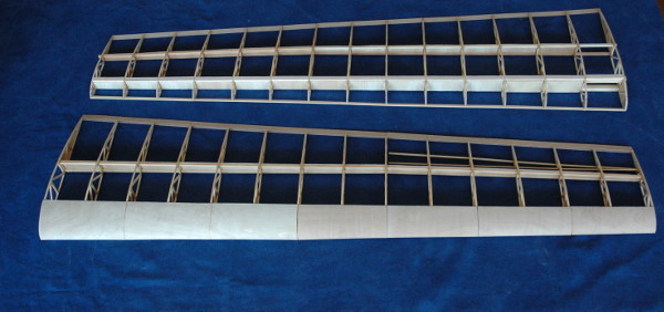

Posté le: 13/09/2016 14:58 Sujet du message: |
Après un mois d’Août consacré à nos petits enfants , la construction du Röbi a recommencé
Le coffrage en CTP de 0,6mm de l'aile gauche est terminé
Le montage de l'aile droite est avancé
Gerard

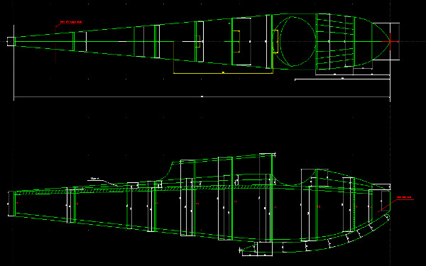

Posté le: 26/10/2016 15:22 Sujet du message: |

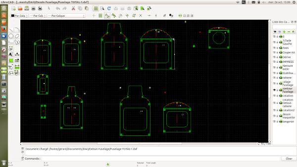

Quelques nouvelles sur l'avancement du Röbi
Le coffrage des bords d'attaque en CTP 0,6mm est terminé
Les ailerons sont en cours de réalisation
Les dessins du fuselage et du Stab sont terminés
A suivre !
Gérard

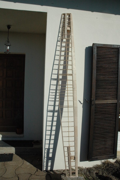

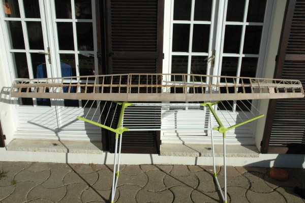

Posté le: 31/10/2017 11:25 Sujet du message: |
Quelques nouvelles du Röbi
L'aile est complètement terminée (commandes , clefs etc..)
La preuve:
La suite : réalisation du stab
Gerard

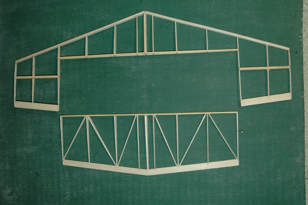

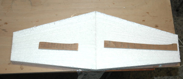

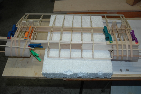

Posté le: 08/11/2017 11:48 Sujet du message: |
EN attendant de terminer le dessin de la dérive , assemblage du stab
Le plan
Profil NACA 0006
Pour la réalisation j'ai découpé une forme en expansé
Gerard

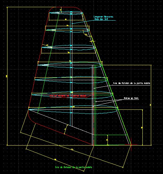

Posté le: 09/10/2018 11:02 Sujet du message: |
Après une ne longue interruption pour réalisation de réparations et d'autres projets ,je me suis remis au RÖBI
Étude de la dérive
Réalisation du plan fixe
Gérard
