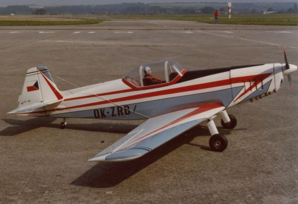

Le Zlin est un célèbre avion tchèque de voltige (grandeur). Il est entièrement métallique. Lorsqu’on a vu cet avion évoluer dans ses acrobaties, on ne peut pas l’oublier et on le reconnaît, même de très loin.
1/ A cause de la flèche de ses bords d’attaque et l’alignement des bords de fuite des ailes ;
2/ A cause du bruit particulier de son moteur et de son régime (alternance des surrégimes et des ralentis au cours des figures).
Avant un vol, comme vous le savez, le pilote vérifie manuellement le bon fonctionnement de tous les volets avant de pénétrer dans le cockpit. Sur cet avion, il vérifie aussi la rotation libre du cône d’hélice. Pendant longtemps, je me suis interrogé sur la fonction de cette partie du cône (qui est muni de plusieurs ailettes inclinées). Je pensais qu’il alimentait l’avion en électricité au cours du vol. Un peu comme un alternateur/dynamo sur le redoutable Me 163.
Il n’en est rien, je me trompais. Ce cône à palette est un régulateur de pas. L’hélice AVIA V503A est à pas variable qui se modifie sans aucune intervention du pilote. C'est un système hydraulique automatique. Il l’entraine plus ou moins en fonction de la vitesse de l’avion, donc dans toutes les phases des figures de voltige.
Cela explique les modifications de bruit caractéristique au cours du vol de ce célèbre avion.
Vous trouverez facilement, je pense, des photos de cette casserole ailée (je n’ai pas cherché).
En tout cas, voici l’éclaté du mécanisme pour les amateurs :

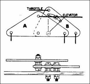

Pour sa poignée, en voici le plan :
Le tube creux central en laiton est de section rectangulaire.
La grande « encoche » en forme de berceau (au milieu) est actionnée par le majeur de la main gauche.
Ici, voici le plan d’une autre de ses poignées, moins sophistiquée, et destinée à la catégorie « carrier » méconnue en France.

Enfin, les mécanismes de ses palonniers (bellcrank systems).
Âge: 71 Sagittaire
Nouveau messagePosté le: 05/10/2018 10:41    Sujet du message: Répondre en citant
Bonjour Raoul,
Eh bé ! quelle sophistication.... j'avoue que je cale un peu à comprendre tous ces palonniers qui interfèrent les uns sur les autres....
Il a dû y passer quelques longues soirées pour mettre au point tout çà...
En tout cas, merci beaucoup,
