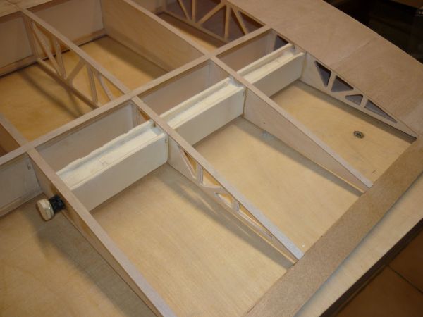

ManfredNeu Accro Posteur
Âge: 76
Posté le: 07/02/2018 19:30 Sujet du message: |
Weiter gehts,
beim Querruderanfang muss die Zusatzrippe genau eingepasst werden, einfach 2mm Balsa dazwischensetzen.
Alle Rippen sind auf die unteren Holme verklebt und die Verkastungen sind eingesetzt. Jetzt wird die Nasenleiste verklebt und die oberen Holme eingesetzt
 und die Naenleiste mit 5mm Balsastreifen aufgedoppelt
 und das dauert, es sind so viele - es geht weiter ![[scie]](images/smiles/scie.gif) |

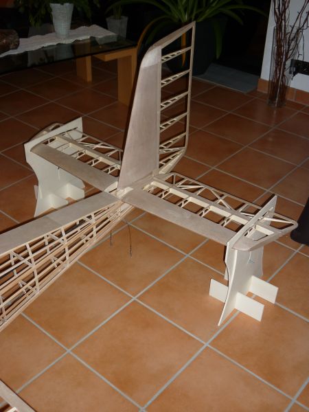

Posté le: 13/01/2019 13:24 Sujet du message: |
nachdem 2018 für meine Familie kein gutes Jahr war und ich nur ganz wenig bauen konnte, soll es jetzt doch weitergehen mit dem Bau der Margarete.
Der zweite Tragflügel wurde mit dem Bau des Randbogens rohbaufertig
 Höhenruder und Seitenruder sind beplankt
 Ich werde die Seitenruderflosse auch beplanken, so wie es zeitweise die Darmstädter auch gemacht haben.
Dann habe ich noch die Höhen- und Seitenruderbefestigung fertiggestellt
 Die Höhenruder werden auf einen Vierkant geschoben und vor dem Montieren des Seitenruders mit einer Schraube gesichert.

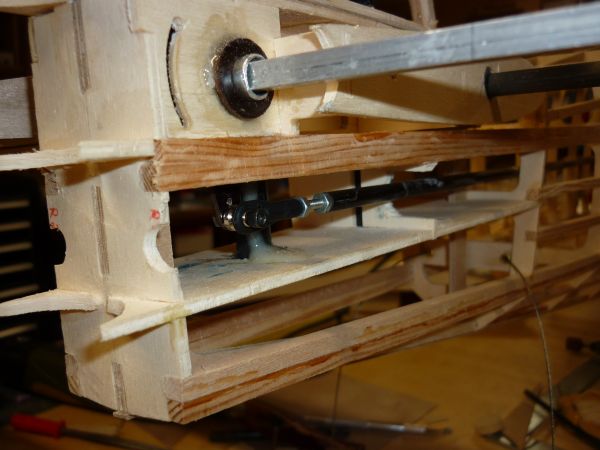

Âge: 76
Posté le: 14/01/2019 10:57 Sujet du message: |
Uli, die Bespannung werde ich wohl weiss lassen, so wie es die längste Zeit des Lebens der D7 offensichtlich auch war.
Mal sehn, wann der erste Luftsprung erfolgen kann , ich habe leider nicht diesen "Laco-Turbo" im Blut und in den Händen - aber ich bemühe mich : die Schleppkupplung ist eingebaut
 und funktioniert
 Wieder ein kleiner Schritt.

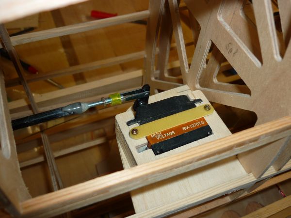

Posté le: 16/01/2019 10:47 Sujet du message: |
Bei mir in der 30-erZone gehts es langsam weiter : Das Höhenruderservo ist montiert und die Anlenkung mit einem geführten CFK-Rohr ist fertig und funktioniert
Bin dann wieder im Keller

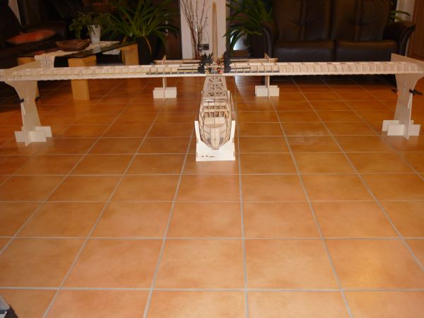

Posté le: 11/03/2019 16:00 Sujet du message: |
Nach ein paar Wochen Kellerverbot vom Doc geht es nun langsam weiter.
Der erste Zusammenbau ist erfolgt
 und die Steckungshülsen sind ausgerichtet und eingeklebt
 . Für das Ausrichten habe ich mir ein paar verstellbare Hilfsmittel angefertigt. So konnte auch die EWD überprüft werden

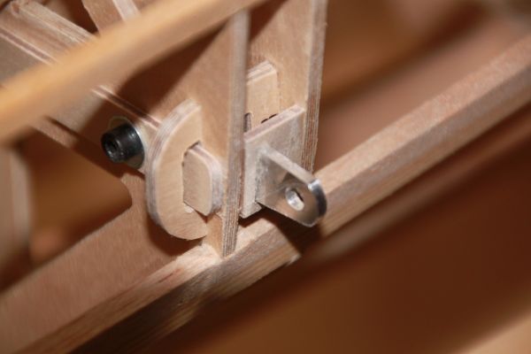

Âge: 76
Posté le: 11/03/2019 18:49 Sujet du message: |
Hier noch die Bilder der Strebenbefestigung

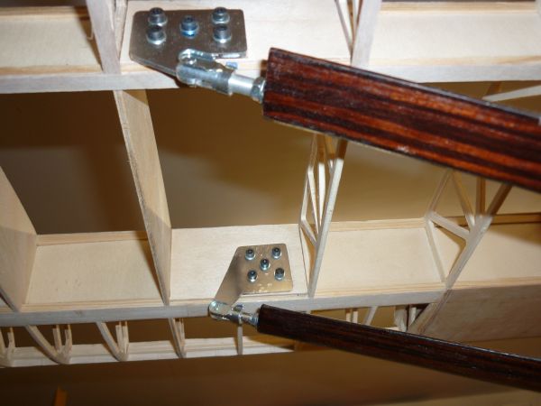

Âge: 76
Posté le: 19/03/2019 12:39 Sujet du message: |
Ja, es geht wieder etwas weiter , die Streben sind fertig und angeschlagen
 Wahrscheinlich wieder etwas zu stabil gebaut ?!
 . Und jetzt können die Flächen fertiggestellt werden .

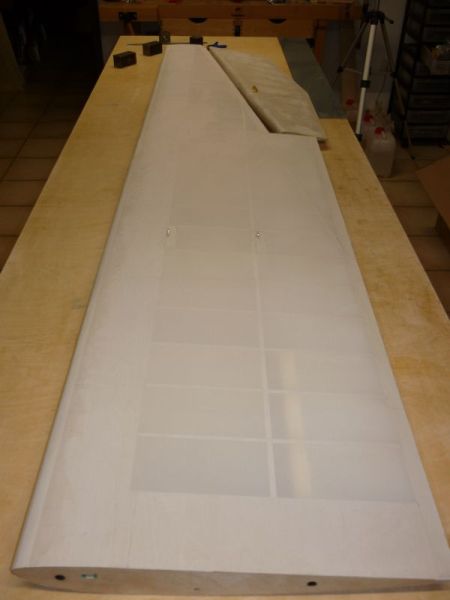

Posté le: 15/11/2019 18:28 Sujet du message: |
nachdem die Flächen sich vor einiger Zeit noch in der Sonne wärmen konnten,  sollte es nun endlich ans Bespannen gehen.
Da auch der Tragflügel beim Original komplett bespannt war, möchte ich das auch machen. Aber ganz so leicht wie das Bespannen einer Ka8 in jungen Jahren  geht das nicht.
Es sollte Ceconite werden (Olli), aber da waren genau in der Hälfte des Stoffes derbe Verschmutzungen drin. Reklamation - jetzt endlich gehts los:
Derbe Falten ![[argh]](images/smiles/argh.gif) sollen ja tatsächlich glatt werden ..  und tatsächlich  genauso ist es gekommen.  Und jetzt geht das Spannlackstreichen los.
Bis bald Manfred |
