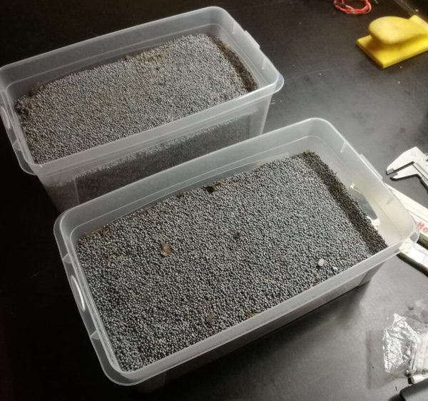

MessagePosté le: 10/03/2018 18:02    Sujet du message: Répondre en citant
Hi Uli,
das sieht doch sehr gut aus Very Happy Very Happy
Ein freundlicher Dachdecker hat mich mit einem Berg Blei eingedeckt. Wer etwas beim nächsten Teffen haben will, bitte melden.
Also Blei hab ich erst mal für die nächsten 30.Jahre genug MDR MDR
36.kg Bleischrot

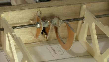

MessagePosté le: 26/07/2018 10:34    Sujet du message: Répondre en citant
GUDE!
Nach stundenlangem Messen, Scheifen, Anpassen heute Morgen das Ergebnis:
die Steckung flutsch und passt.
Der V-förmige Verbinder sitzt nicht 100%zig mittig, aber nur so ließ sich der Winkel bei beiden Flächen gleich hinbekommen.
Die Röhrle sind einseitig angeharzt (im Bild unten noch nicht). Frage: Ist es sicherer noch eine Art Hilfsspant dagegen ztu harzen?
