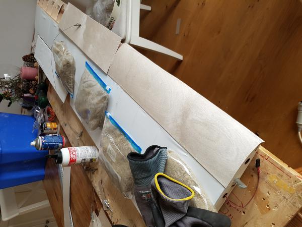

Sooo, ein holz staubiges Wochenende später ist die Beplankung fertig! Heute schaffe ich bestimmt das bebügeln noch, dann die Verspannungen neu ablängen und es kann wieder los gehen!
Hoffentlich bessert sich das Wetter, dann kann geflogen werden!

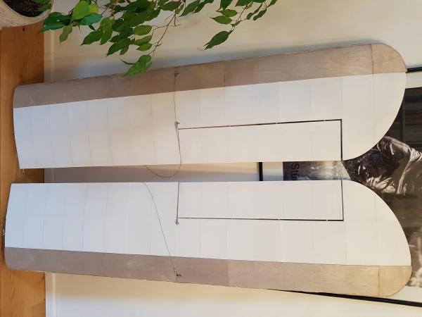

Ich habe die erste beplankte Fläche gerade bebügelt, das sieht nicht gut aus! Folie runter, es wird lackiert!

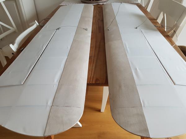

Hi Christian, I don't understand, why have you covered the wings with the fabric before the plywood? [humm]

Dear Vincent,
I don´t know, too....
I guess I feared the work with the plywood a little, as it slowed me down on the Baby Albatros... Embarassed and then I thought the wires would be enough to tighten the wings... [non] but now, I know!
It was just the wrong thickness of plywood, there is no Problem with 0,6 plywood! With the thinner material it was just a pleasure to work, I will never use something else again!!!!

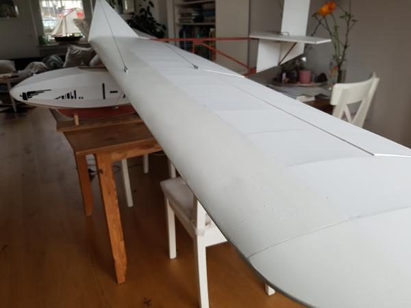

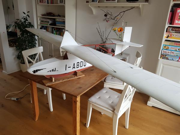

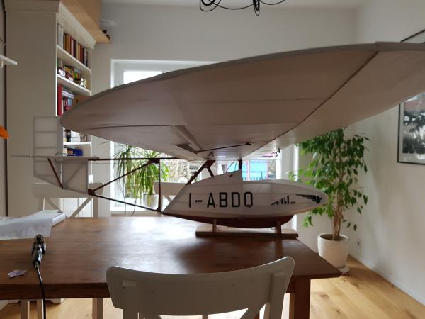

Nabend Freunde!
Beplankung fertig, weiss lackiert! Sieht jetzt gut aus und die Verwindung ist raus! Ein paar Verspannungen habe ich neu gemacht, die passten nicht mehr...
Jetzt muss nur das Wetter besser werden, dann geht ws wieder in die Luft!
