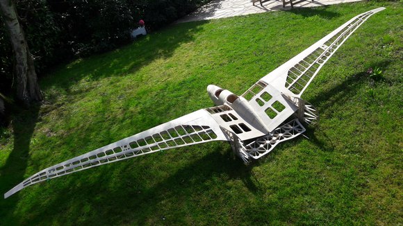

Bonjour à tous.

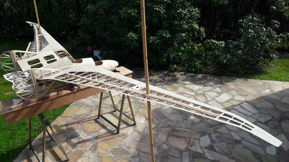

Ci après quelques nouvelles du BP-3, il y a eu un trou d'air et une grosse démotivation à coller des morceaux de bois Sad mais c'est reparti et j'ai un petit peu avancé, je commence à deviner le bout du tunnel.
Je ne pensais pas que ce serait si long et fastidieux de réaliser une telle machine, je pense que j'ai atteint là mes limites. Surtout en taille [humm]
Donc, ci joint quelques photos:

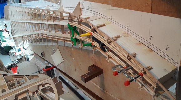

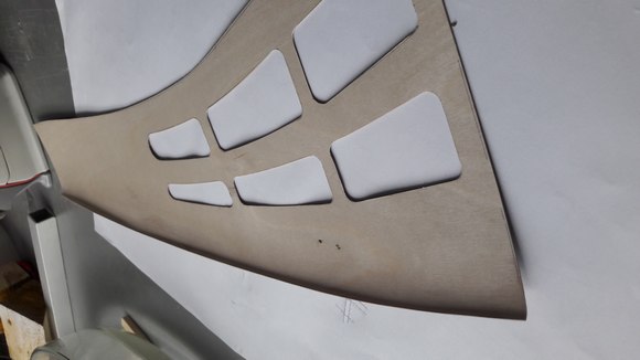

Tout d’abord les bouts d'ailes tout en courbe et mise en forme.

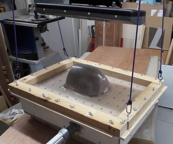

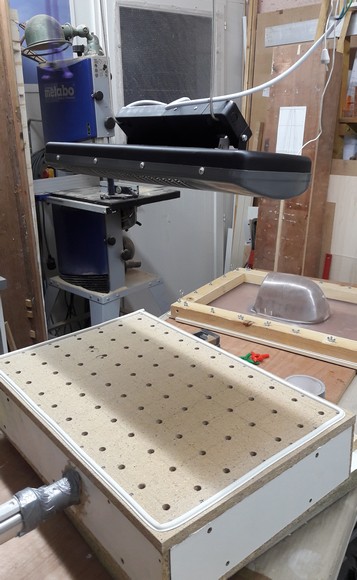

Le recouvrement en 0.6mm objet de la mise en forme à chaud sur un gabarit, on ne voit pas sur les photos , mais le bout d'aile est vrillé de 7 degrés.
Le gabarit
Le recouvrement avant collage
Mise en place du recouvrement aile fixe coté droit

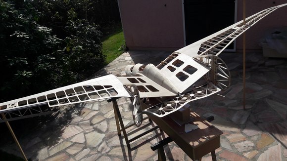

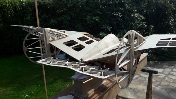

Grand moment : l 'extraction du fuselage de son berceau d'assemblage et première mise en croix. De plus, rapide verdict de la balance ( actuellement 6.5 kg dans l'état)
et prise en main avec une énorme surprise.( Pas très bonne, je décrirais après les photos d'ensemble)
Les étais de chaque coté c'est pour ne pas prendre de risque de chute.
Il y avais pas mal de vent cet après midi.
Voilà il reste encore pas mal de choses à faire mais on est reparti à l'ouvrage. Les commandes sont installées, reste juste les dérives.
La surprise, lorsque je l'ai pris en main et simuler un lancement comme à la pente, est que je me suis mis un coup de dérive derrière la tête MDR MDR
Mort de rire !!! mais inquiétant, la dérive la plus proche de moi se trouve en fait juste à l'arrière de mon petit (ou gros) crane et elle descend quasiment au niveau bas du fuselage. Je vous laisse deviner ma perplexité et mes interrogations pour lancer à la pente [argh] [argh]
Je sais que certain sont partisan de la catapulte, c'est une solution avec le remorquage, mais .....
Enfin voilà la surprise du jour, y-a plus qu'à Very Happy Very Happy

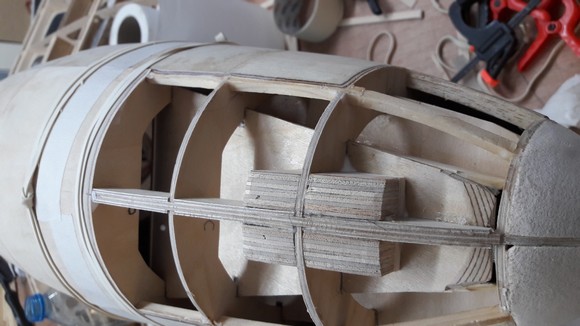

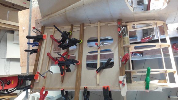

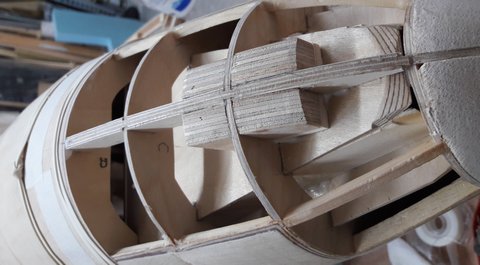

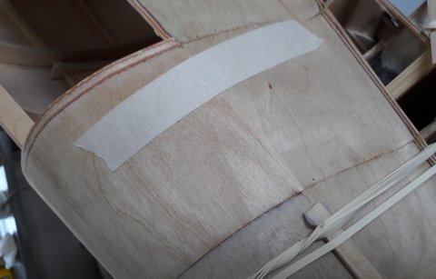

Mise en place des renforts juste avant fermeture des derniers panneaux inférieurs. Juste à temps !! Wink
On aperçoit la boite à accu et lest .
J'en profite pour présenter la fin du recouvrement inférieur après démontage du chantier et qui est presque terminé.
J'en ai avalé de la poussière de ponçage de ces sacrées entures Evil or Very Mad
En fait la méthode est maintenant bien maitrisée, mais que c'est long ....

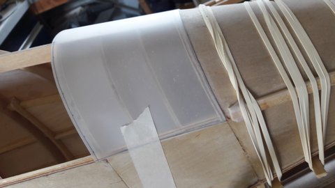

Pour mémoire :

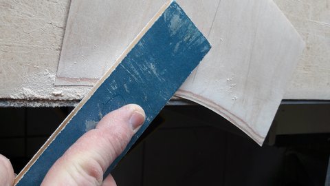

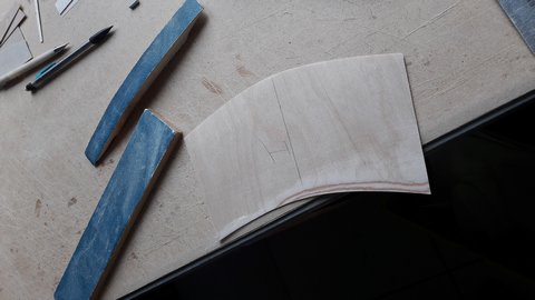

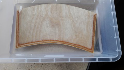

Relevé des dimensions d 'un panneau avec du calque:
Découpe et ponçage des bords avec deux types de cale : plate ou légèrement courbe

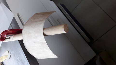

Trempage à l'eau quelques minutes

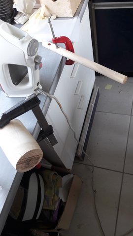

Cintrage avec mes outils de mise en forme : MDR
Tout est dans le coup de main et le vieux "Calor" de repassage.
Mise en place et collage

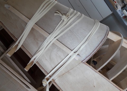

Pour la partie inférieure, j'ai opté pour un maintient avec du scotch et gros anneaux élastique. C'est assez rustique, mais ça va plus vite que les aiguilles, ça plaque mieux le panneau et c'est plus facile à positionner.

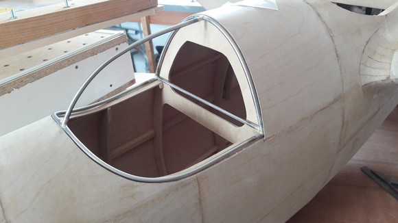

Voilà encore un peu de collage et surtout les verrières à faire.

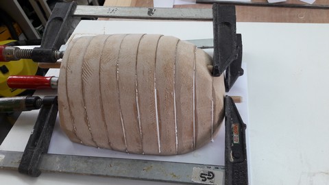

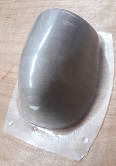

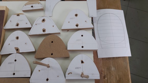

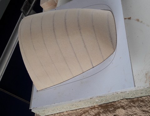

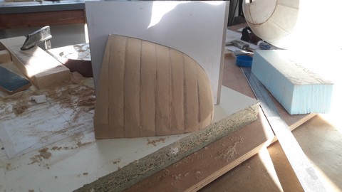

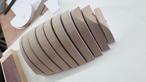

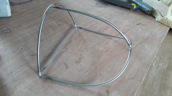

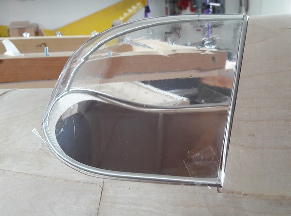

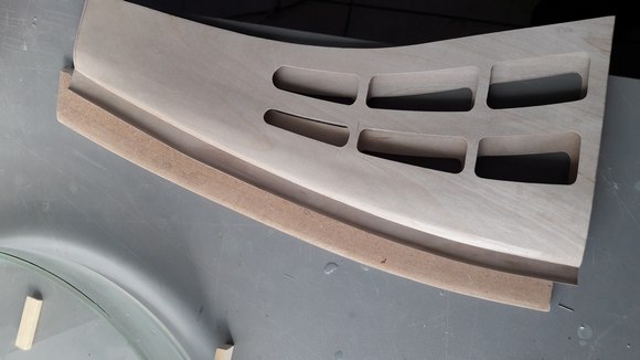

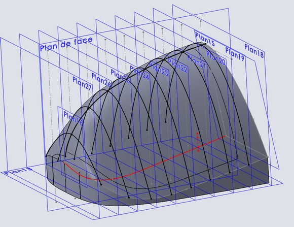

J'ai démarré les moules de verrières et ci joint quelques photos de la technique que j'ai appliqué. Il y a deux verrières légèrement différentes.
1) Toujours une préparation CAO , indispensable pour moi maintenant.
2) Découpe dans du médium des formes
3) Présentation et pré assemblage
4) Assemblage et collage, sur la deuxième verrière j'ai rajouter des pions d’indexage des formes, car au collage de la première verrière les formes se sont décalées [argh]

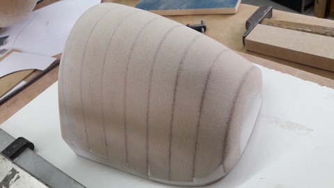

5) Début de ponçage avec controle en continu des formes dans plusieurs plans avec gabarits.
6) Fin de ponçage de la forme avant
La suite sera :
Imprégnation à la résine.
Finition apprêt époxy bi-composant

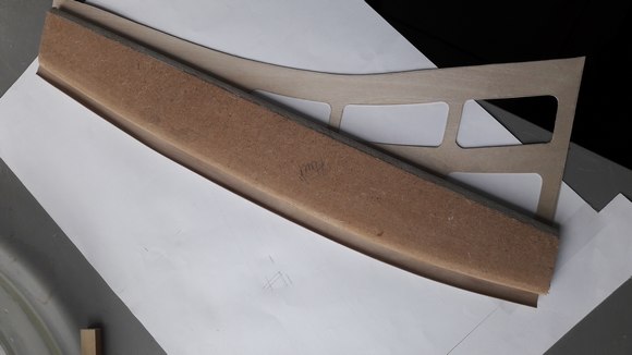

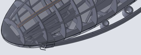

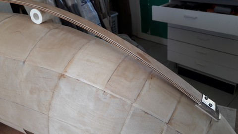

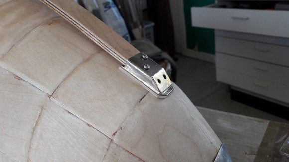

J'ai une question suite à l'image qui présente le patin. Par rapport à ce que l'on vois sur cette vue, as-tu renforcé la partie basse de ton fuselage qui reçois les efforts en compression à l’atterrissage ? On a l'impression qu'il n'ya que la lisse de contour sans renfort.
Bonne continuation,
MessagePosté le: 13/05/2019 12:13    Sujet du message: Répondre en citant
« Clifton » a écrit:
Bonjour Charles
Bonne continuation,
Bonjour Philippe.
Oh que non !!! Très bonne remarque. Il n'y a pas que la lisse de renfort ( ou autrement dit la quille)
J'ai juste après démontage du fuselage de son bâtit de construction, doublé cette quille sur toute la longueur fragile au chocs du fuselage. Soit la longueur du patin.
De plus effectivement pour la fixation de la ferrure avant du patin j'ai mis des renforts , voir photos ci après et les quatre blocs de renfort.

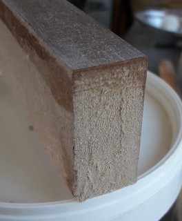

Concernant les moules de verrière je souhaiterai apporter une petite précision qui a une énorme importance par rapport à la méthode d'élaboration en tranches avec du médium.
Cette méthode n'est normalement pas conseillée pour du thermoformage car le médium est très facile à travailler, voir mou.... Ce qui fait que si on l'utilise brut avec seulement un revêtement apprêt plus peinture , on risque de très grosses déceptions au moulage des verrières avec apparitions des côtes de tranches par différence de dureté entre médium et colle . ( c'est du vécu) c'est assez original , Evil or Very Mad mais pas du plus bel effet.
Donc pour palier à ce problème je dépose sur le moule juste terminé de ponçage une couche de résine époxy jusqu'à saturation du médium.
Le médium est un véritable buvard et absorbe une quantité non négligeable de résine , sur une épaisseur de 1.5 à 2 mm environ. Ça donne au final une couche très dur assimilable à une stratification et ça homogénéise l'ensemble. Voir un échantillon en coupe ci après, la couche foncée du dessus est l’imprégnation du médium par la résine.

Ci joint quelques photos de mes tâtonnements sur les verrières.
Les moules étant à demi finis, j'ai voulu avant mise en apprêt voir si les formes correspondaient bien au découpes du fuselage. Pour cela il m'a fallu réaliser à l'arrache Embarassed une petite thermo-formeuse pour mouler des prototypes pas cher des verrières et les présenter sur le fuseau.
Photos d'ensemble premier essai de moulage avec le matériel que j'avais de disponible, seul gros achat la petite réglette de chauffage d'appoint payée 15 Euros chez Bricomachin. Et ça fonctionne pas trop mal Very Happy , tout est suspendu au plafond de l’atelier, le cadre mobile est monté sur sandows.
Contrairement à ce qui se dit, j'ai thermoformé avec les films protecteur et les ai enlevé 24 heures plus tard sans difficulté !!!
Préparation du cadre de verrière en inox brasé
Mise en place sur le fuseau.
Présentation de la verrière moulée sur le cadre
Bon voilà, résultats encourageants pour un coup d'essai, mais, ça ne se voit pas sur les photos , quelques problèmes de formes et aspects de la verrière avant . De plus la matière que j'avais n'a pas la bonne et l'épaisseur insuffisante 0.7 au lieu de 1 mm. D’où mes recherches de PETG 1mm Wink
A plus

Bravo pour ta thermoformeuse c'est ingénieux !!
