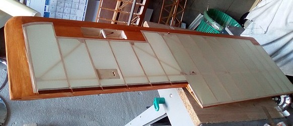

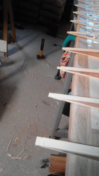

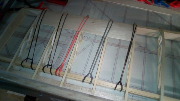

Bonjour à tous, après avoir lu et m'être inspiré de vos publications et constructions pendant longtemps, aujourd'hui je me lance à vous partager mon projet car j'avance à grand pas et j'aurai certainement besoin de recevoir quelques conseils avisés de votre part. N'ayant pas vu de page "présentation" et par politesse un petit mot avant de vous présenter mon planeur:
Je m'appelle Arnaud, 36 ans et je pratique depuis l'age de 12-13 ans l'aéromodélisme grâce à mes oncles et je pratique et construit de façon plus assidue depuis une dizaine d'année maintenant avec entre autres le petit LO100 d'Alfred BELLEC agrandi à 2m et le Mü13-D3 de Mathieu Travani grâce à la parution de son plan que j'affectionne beaucoup.
Bref aujourd'hui après moultes recherches j'ai décidé de dessiner et concevoir un SG38 au quart en souhaitant le faire avec un fuselage caréné et amovible comme sur le grandeur.
Au stade actuel des choses les ailes et empennages sont bien avancés et j'attaquerai le fuselage très bientôt.
Voici un petit reportage photo de mon travail:
dessin du plan:
réalisation des 32 nervures:
les ailes et empennages:
l'extrados sera plaqué en olivier:
Voilà j'en suis là et je vous présenterai avec plaisir la suite de la construction.
Bonne soirée à tous

Bonjour Vincent, le plaquage doit faire 0,3mm sur du balsa 2mm et actuellement les ailes pèsent chacune 680 et 740g. Il me reste encore les ailerons, les fixations de haubans, l'entoilage et les servos + finition (vernis) à réaliser. J'espère que le poids final se situera entre 3,5 et 4kg.

Pas d'évolution aujourd'hui seulement un essai de vernis sur l'aile gauche. Pour info aucun produit particulier je fais avec ce que j'ai déjà à la maison c'est à dire un vernis bois couleur chêne doré mat V33. Le résultat se voit bien pour les nervures au travers l'Oratex, les traces de colle sur balsa de l'intrados aussi il va falloir trouver une solution.
Bonsoir Arnaud,
Superbe le coffrage en olivier, avant ta photo avec vernis, je me demandais quel en serait l'intérêt , maintenant je comprends mieux. [clap] [clap]
Mais, de là à généraliser sur une grande machine là, je ne suis pas près MDR
Maintenant concernant tes traces de colles, je me suis retrouvé confronter au même problème, ( Et pourtant Vincent nous martèle bien régulièrement d'essuyer les surplus de colle !!! Evil or Very Mad Evil or Very Mad ) mais il y en a toujours.
J'ai cherché longtemps comment faire, et dans mon cas avec toutes les entures que j'ai réalisé sur le BP-3 je suis arrivé à une solution qui me permet de retirer 80% des traces sèches sans trop endommager le recouvrement.
Mais cette solution je ne l'ai testé que sur contreplaqué, sur balsa j'ai plus de doutes et ce sera à essayer.( sans garantie aucune )
Ma solution vient de mes débuts en bureau d'études, au temps de la planche à dessins, et ou à cette époque les erreurs et modifications se faisait par grattage du calque avec une lame de rasoir !!! Et j'en ai avalé de la poussière de calque, car c'était la punition pour les petits nouveaux de gratter les modifications des anciens.. Et c'était tout un art de faire partir l'encre avec une lame d'un calque de quelques dixème, voir de faire deux fois la même opération au même endroit sans faire de trous, toute une époque..... Les jeunes connaissent pas ça de nos jours, je suis certain que ça va réveiller quelques souvenir ... ( je parle comme un vieux c...)
Donc si tu ne connais pas, il te faut une ou plusieurs lames de rasoir anciennes technique, les lames plates qui se montait sur un rasoir à main ( gilettes par exemple) surtout pas les lames simples modernes , ça ne fonctionnerait pas MDR
Tu tiens la lame fermement entre pouce , index et majeur ( le pouce appuyant au milieu )et tu la passes doucement perpendiculairement à la surface à gratter de façon à ne retirer que des copeaux de quelques centièmes. La lame va s'arquer légèrement et tu dois garder cette forme de façon à ne gratter que avec la partie de lame cintrée.
Toujours avec la même technique, on peut également laisser la lame plate et la passer en la laissant s'incliner naturellement avec le mouvement d'aller et retour, c'est plus doux et moins agressif, mais ne s'adapte pas à toutes les surfaces.
La troisième façon est de tenir la lame bien ferment et de gratter avec l'extrémité qui est arrondie comme dans un jeu à gratter, mais c'est très agressif et ça laisse des traces.
Bon voilà après ce cours de grattage MDR j'espère que tu t'en sortira.
Bonne chance

Bonjour à tous et merci. Pour le coffrage le résultat est à la hauteur de ce que je voulais faire. j'ai éliminé une partie des traces de colle sur les intrados et j'ai maintenant entoilé mes ailes et la dérive à l'oratex antique . C'est une première pour moi avec ce tissu mais là aussi très content du rendu.

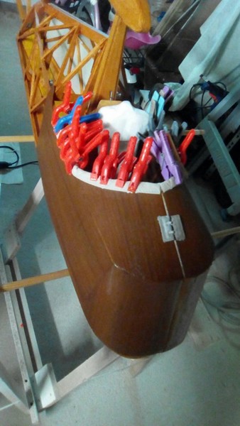

Bonjour à tous. et bien voilà il est enfin terminé après 4 mois beaucoup d'heures et des poussières ( beaucoup de poussière Laughing Laughing ). C'est vraiment gratifiant ce qu'on arrive à faire à partir d'un papier et d'un crayon pour en arriver à cela ( bon quelques recherches sur le net et sur retroplane ça aide également Wink ). Certains auront peut-être aussi déjà vu l'évolution des travaux sur la page " vol de pente pour aéromodélisme sur facebook car j'ai publié assez fréquemment". il me reste un super pilote à faire à ce bel oiseau, les haubans à ajuster et le premier vol à effectuer, ce qui risquera probablement des laisser des traces dans mes annales ( bon désolé pour ce vilain jeu de mots) MDR .
le manche et le pédalier sont animés et le carénage amovible et maintenu grâce à plusieurs aimants.
