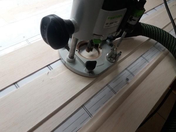

une bonne brassée de baguette maison

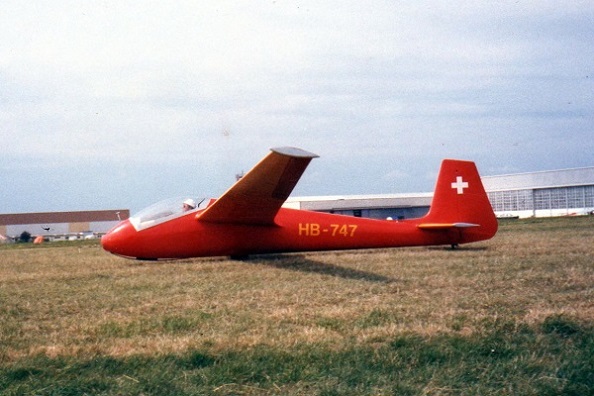

Belle machine et tres plaisant à piloter!
Voici le HB-747 pendant le RIPA de Bourges en 1988
Bon courage pour la suite

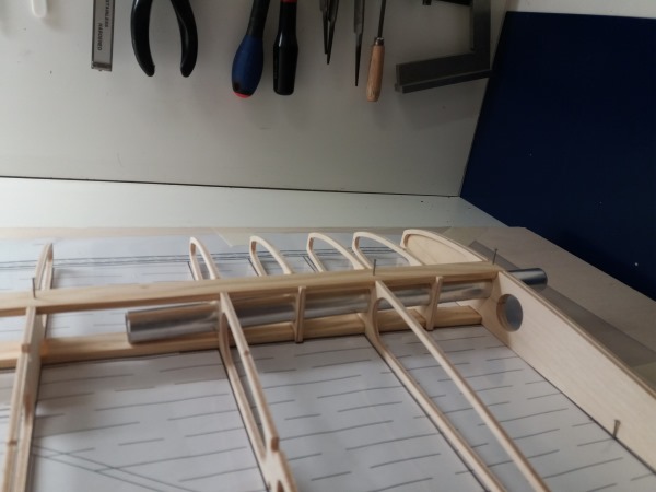

la suite des deux ailes:

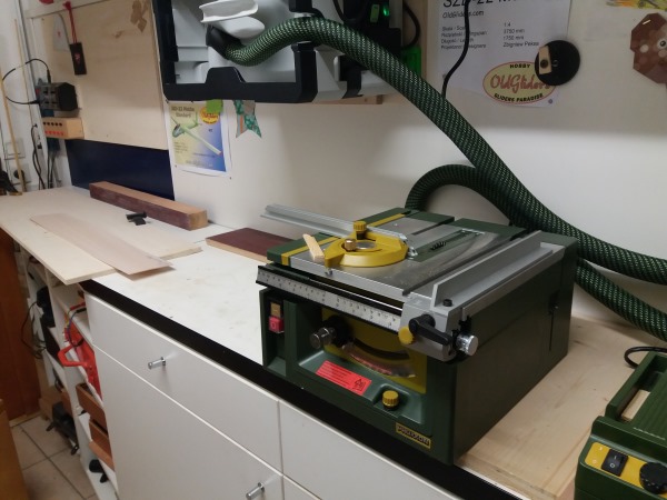

investissement d'une petite circulaire, je me demande comment je faisais avant !

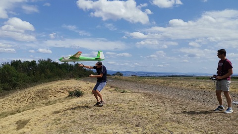

Nouveau messagePosté le: 16/08/2019 11:47    Sujet du message: Répondre en citant
Allez c'est fini il a volé, et bien malgré l'incidence pas bonne que je n'ai pas vérifié, donc calage à reprendre.
Pas trop de photo mais je préfère construire et voler que forumiser ;-)
Séance peinture
déco
à la pente
