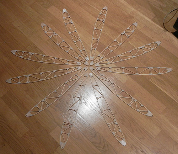

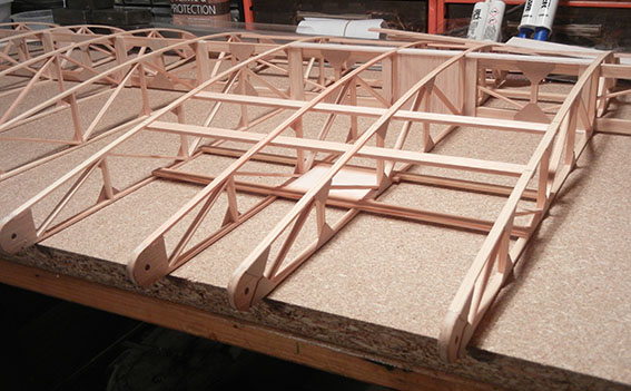

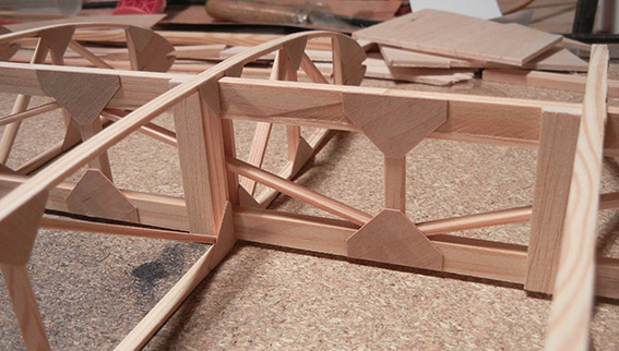

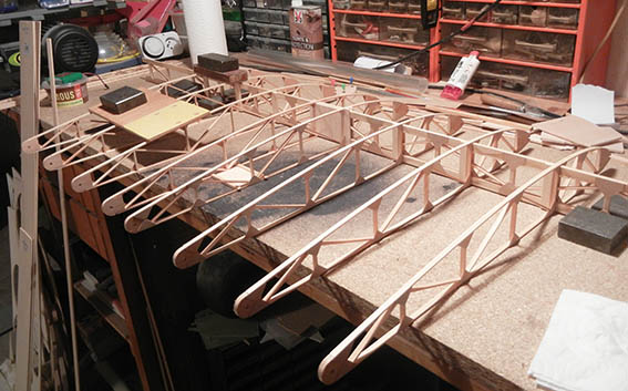

ça sent la fin des nervures… plus que 2 [fouet]
j'aime bien l'étape finale des goussets Laughing

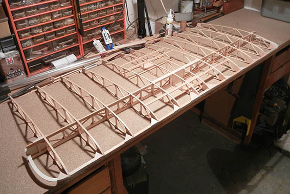

MessagePosté le: 05/10/2019 22:35    Sujet du message: Répondre en citant
l'étape nervures en structure est terminée ! un vrai plaisir Very Happy
à défaut de ciel bleu… ce sera fond parquet Laughing
Je n'ai mis des goussets que sur 1 face ; ça me parait suffisament solide et je surveille le poids ; 196gr de nervures pour l'instant !
Bientôt à suivre le longeron principal qui sera également tout en structure, après une petite pause.

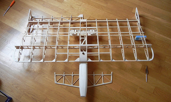

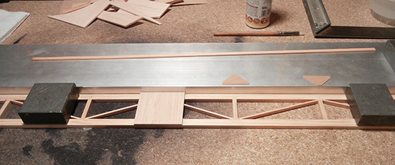

MessagePosté le: 15/10/2019 23:45    Sujet du message: Répondre en citant

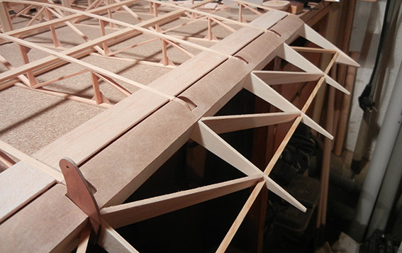

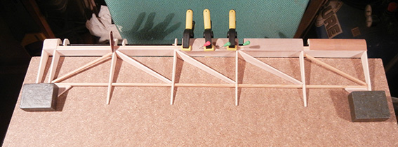

je poursuis avec le longeron principal ; pin de 10x5 et 5x5 et croisillons en 5x2 ; les nervures s'enfileront au fur et à mesure de la mise en place de goussets… j'aime bien les goussets Laughing
ça devrait donner quelque chose de léger et bien rigide, normalement…
la partie centrale est renforcée avec du balsa à la largeur du fuselage et des 2 nervures centrales.

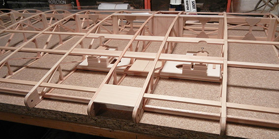

MessagePosté le: 17/10/2019 12:10    Sujet du message: Répondre en citant

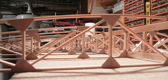

Montage à blanc de toutes les nervures sur le longeron principal ; mes habitudes d'ajustages serrés m'ont fait un peu galérer à poncer le longeron pour enfiler quelques nervures (la plupart tiendraient avec 2 points de cyano… mais je continue à la blanche Laughing
Je ne m'en lasse pas de cet entrelas de baguettes Very Happy

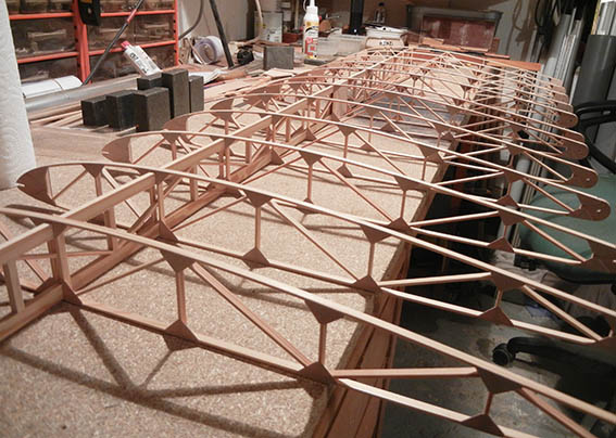

C'est toujours aussi excitant de voir se concrétiser ses projets et dessins perso ; il faut penser à tout. J'espère ne pas faire trop lourd pour que cette aile volante puisse voler dans de "petites" conditions…
[scie] chaque nervure est collée sur le longeron principal en prenant appui sur une entretoise pour augmenter la surface de collage et se positionner bien d'équerre ; les entrelas du longeron sont renforcé avec des goussets sur 1 face.
Des faux longerons en baguettes de 5x2 viendront relier toutes les nervures pour bien rigidifier le tout et limiter la déformation.

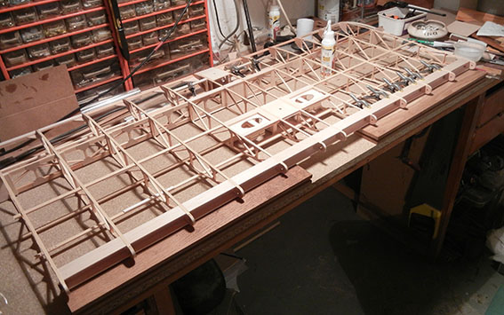

MessagePosté le: 24/10/2019 18:12    Sujet du message: Répondre en citant
je ne m'inquiète pas Lolo, je flippe avec mes renforts Laughing
mais bon, faut bien que ça tienne et que ça ne vrille pas, y'a de la surface Confused

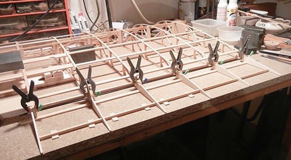

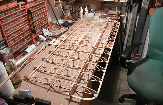

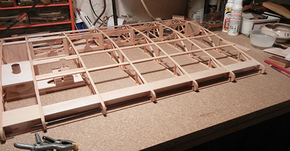

Table chantier raz pour la suite (ça va pas durer Laughing
Début des longerons annexes, BA, platine des servos et fixations centrale.
Les saumons se dessinent et je vais attaquer bientôt les énoooormes élevons ; 2 servos de 6kg sont en route.

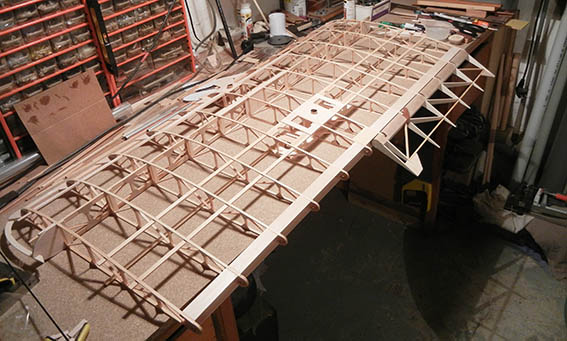

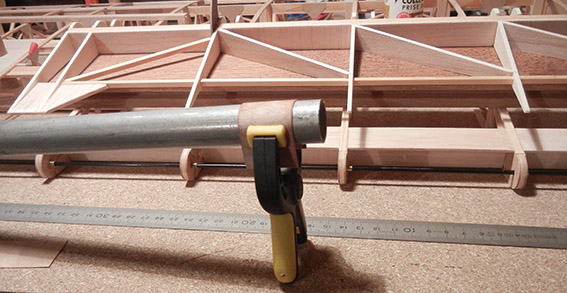

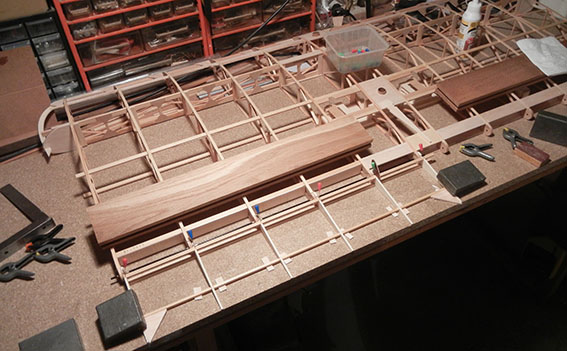

MessagePosté le: 27/10/2019 18:49    Sujet du message: Répondre en citant
petite suite…

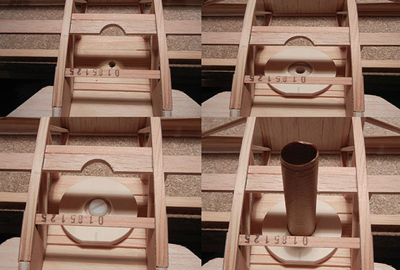

les baguettes de faux longerons sont collées ; l'aile commence à devenir bien rigide, mais en torsion… c'est pas encore ça. Je vais renforcer toujours en surveillant le poids.
Les fixations au fuselage sont en cours par 2 vis nylon M6.
Une bonne assise de la vis et mon astuce de tube-guide en papier kraft sont en séchage
Le tout sera bien sur coffré et invisible.

L'aile commence à devenir bien rigide, mais en torsion… c'est pas encore ça. Je vais renforcer toujours en surveillant le poids.
Pour la rigidité, ne penses-tu pas que l'entoilage va nettement renforcer ton aile et que ce sera suffisant ?
MessagePosté le: 27/10/2019 20:58    Sujet du message: Répondre en citant
Merci Serge Very Happy
je vais procéder par étapes ; au montage des élevons, une petite partie AR de l'aile sera caissonnée ; ça va donner un peu + de rigidité.
Au départ du projet, j'avais prévu de coffrer 1/5 de cette aile au BA… mais j'ai peur de prendre du poids…
Les platines des servos que j'ai prévus dans l'aile ne sont pas encore en place ; j'avise au fur et à mesure.
J'entoilerai certainement au Diacov qui est très puissant une fois tendu…
J'avance un peu à tâtons avec cette aile ; c'est toujours délicat comme type de modèle… mais si c'est bien réglé et pas trop lourd ça va donner quelque chose de sympa en l'air Very Happy
C'est mon esprit découvreur Laughing

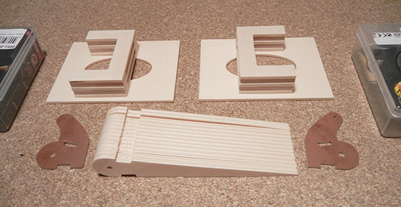

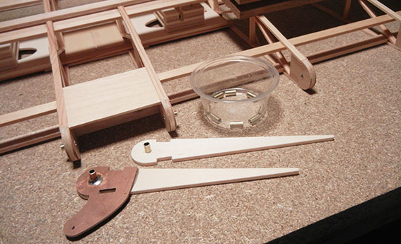

séance de découpes des supports servos, élevons et guignols dans de la bakélite cuivrée de 1,4.
Une partie délicate de montage et d'alignements par rapport à l'aile se profile.
Partant dans l'inconnu… j'ai prévu mes guignols pour un débattement des élevons de 50mm négatif/positif (11cm de corde) ; ça devrait suffire par rapport à la surface alaire… [humm]

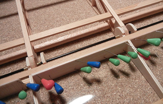

MessagePosté le: 30/10/2019 20:38    Sujet du message: Répondre en citant
les platines servos sont collées en place
Début de confection des élevons ; Tubes-inserts laiton dans chaque queue de nervures et nervure d'élevons : brasé sur le guignol. Les autres sont pointés à la cyano pour l'alignement (avant congé d'époxy), puis assemblage des éléments.
Un jonc en carbonne de 3 vient guider le tout.
ça prend forme Very Happy
MessagePosté le: 01/11/2019 13:37    Sujet du message: Répondre en citant
même le jour de mon anniversaire, je bosse Laughing
Renforts des élevons pour une bonne rigidité
j'ai rajouté des becs pour pouvoir plaquer un ctp de 0,4 et faire un bel arrondi.
J'ai merdouillé sur la dimension de mes encoches de baguettes ; mes fichiers de découpe sont corrigés et les manques seront remplis.

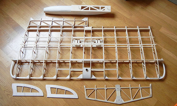

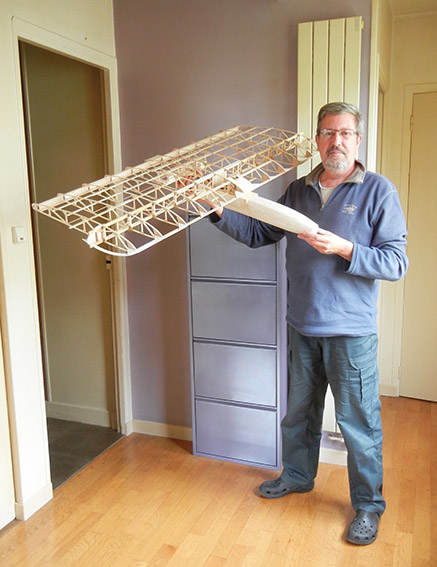

Histoire de se motiver, étalage des éléments construits
et une petite simulation histoire de voir ce que ça donne
Y'a encore pas mal de taff… mais je suis content des proportions de mon aile Very Happy
Et ma femme m'impose de présenter la bête entre mes mains de 56 ans et 2 jours Laughing

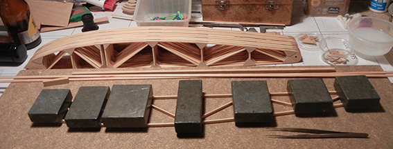

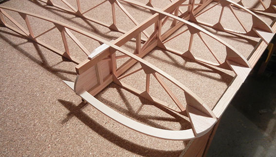

suite avec les coffrages du bdf de l'aile pour englober l'arrondi des ailerons ; que c'est long [scie]
Test de pré-cintrage d'un ctp de 0,4 à la forme pour l'arrondi des élevons
Je sent que ça va être bien lourd ces coffrages… de grm en grm, je ne voudrais pas que mon aile devienne un parpaing volant Confused
Du coup je vais tester de faire un roulé en papier kraft sur une forme et comparer…
Edit : bon sang mais c'est bien sur ! j'ai quelques M. d'aniégré en 0,3, cintrable sans eau et super léger ! ça devrait être nickel Very Happy
MessagePosté le: 07/11/2019 01:03    Sujet du message: Répondre en citant
le 2e élevons est en construction
et je commence les coffrages d'arrondi du BA-charnière
La portion de droite est mon test avec mon fin bois de plaquage de 0,3 ; c'est vraiment fait pour du placage ; la courbure est obtenue facilement vu la faible épaisseur, sans humidification. Par contre c'est trop fin et bien trop frêle. J'ai tenté de rigidifier avec une feuille de kraft collée à la blanche diluée, mais ça reste trop fragile à mon goût, malgré un poids très léger.
à refaire comme les suivant, en ctp de 0,5

tu as la solution du balsa leger marouflé au papier craft, super costaud et plus leger que du ctp, d'autant plus que c'est uniquement le BA de tes elevons, les contraintes sont faibles, ce sont les charnieres qui font tout le boulot
MessagePosté le: 07/11/2019 11:39    Sujet du message: Répondre en citant
Tu as raison, j'y avait pensé, mais j'ai pas de grosses planches de balsa plume dans mon stock… l'arrondi fait 20mm
Du coup c'est ctp de 0,5 roulé. C'est propre, un poil lourd…
Je compenserai avec un nez en béton Laughing
MessagePosté le: 08/11/2019 20:49    Sujet du message: Répondre en citant
les caissons en balsa de 2 pour accueillir les becs des élevons sont terminés Very Happy
Je vais bientôt pouvoir passer à la finition en ctp de 0,5 avec goussets pour bien lier le tout [scie] et pour la touche look "vieux planeurs"
En l'état, 630 gr Very Happy
ça me permet doucement d'estimer un poids final autour des 2kg ? pour l'instant… ce qui présage une charge ailaire plus que satisfaisante vu la surface développée Very Happy
