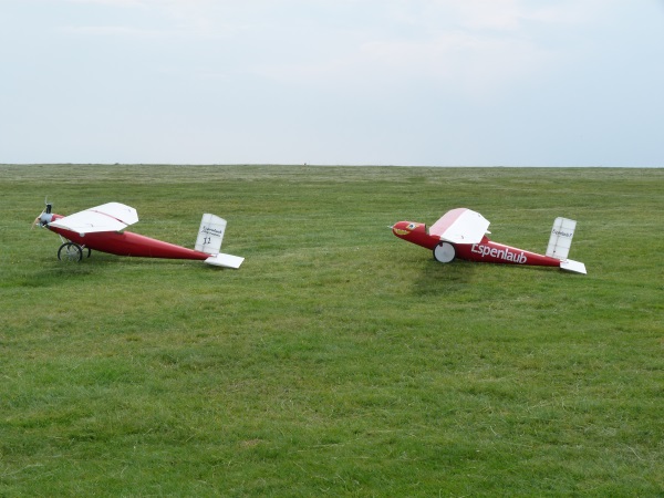

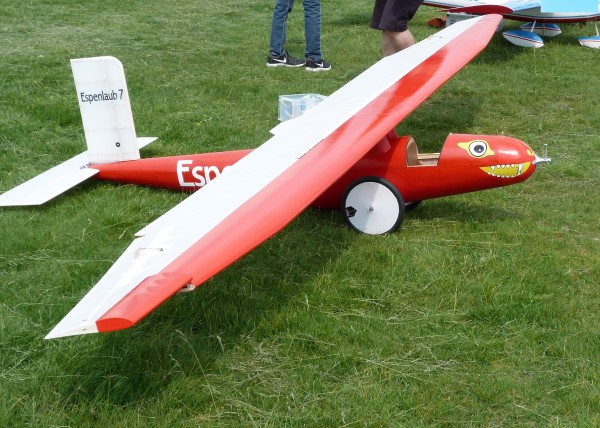

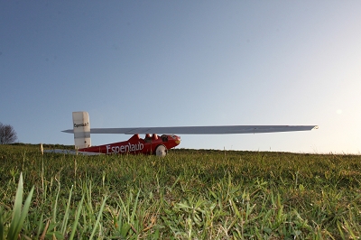

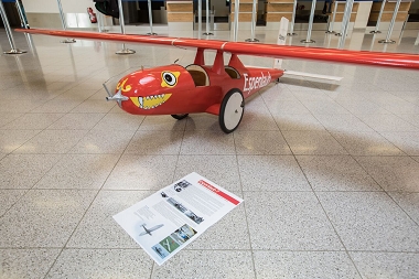

MessagePosté le: 26/03/2018 14:12    Sujet du message: Färbelung Répondre en citant

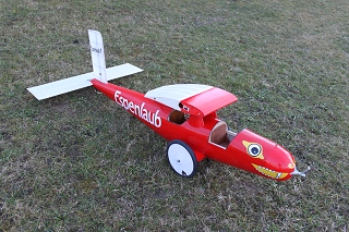

Rechtzeitig zum Jahrestag des ersten Seglerschlepps (12.3.1927)
war auch die Bemalung fertig.
schaut einmalig aus!
Leider war durch den Wintereinbruch in Nordeuropa eine Flugvorführung in Kassel (17./18.3.) nicht möglich.
Danke Hrn. Nagel, gabs aber eine Präsentation, Ausstellung und Projektvorstellung in der An- & -Abflughalle des Kasseler Flughafen, als auch in jener Firma, die heute in etwa dort steht, wo Espenlaub am 20.3.2018 gelandet ist!
(Foto dankenswerter Weise von Marton Szigeti)
(Foto dankenswerter Weise von Andreas Weber)

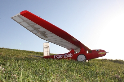

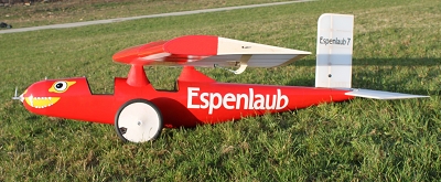

MessagePosté le: 09/04/2018 12:21    Sujet du message: Finalisierung Répondre en citant

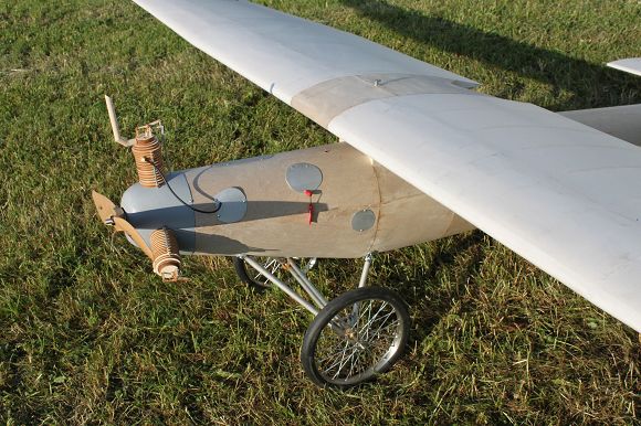

Ein paar schöne Fotos von fertig gestellten Modell:

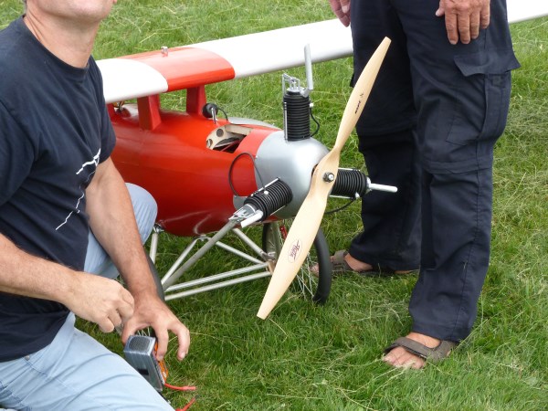

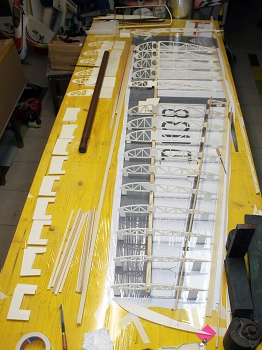

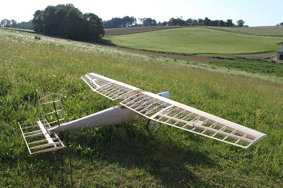

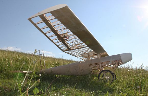

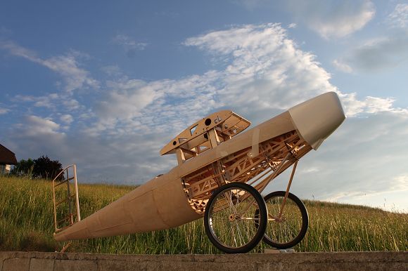

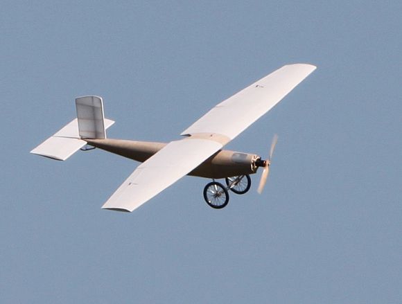

MessagePosté le: 16/05/2018 13:15    Sujet du message: Rohbau der E11 Répondre en citant
Zwar locken die längeren Tage und das zum Teil schöne Wetter mehr zum Fliegen, aber der Abend gehört dem Modellbau!
Der Rohbau der E11 ist fertig:
Zwar bin ich noch immer weit von den Baukünsten anderer Retroplaner entfernt > aber es wird!
Bei der E11 hab ich neben dem Rumpf erstmals auch die Flügel mit (0,4mm) Sperrholz beplankt - zwar etwas zeitaufwendig (einweichen, biegen, einweichen, biegen, verkleben) aber mit etwas Geduld gibts ein ganz schönes Ergebnis!
Als Antrieb ist ein AXI-Motor 5345/22 HD mit 12s geplant
Jetzt geht es ans Auswiegen!

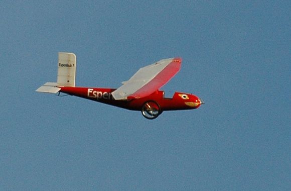

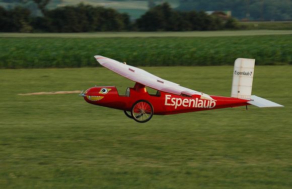

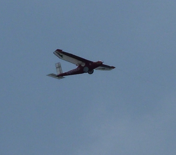

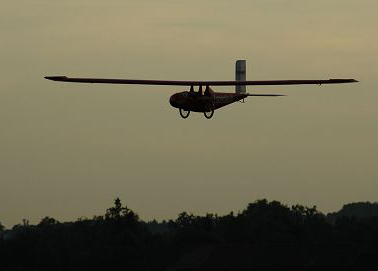

MessagePosté le: 29/05/2018 08:11    Sujet du message: E7 - Vorflug Répondre en citant
Und so sieht die E7 im Vorflug aus:
(Foto Wolfgang Schober - vielen DANK!)
Abendstimmung :-)

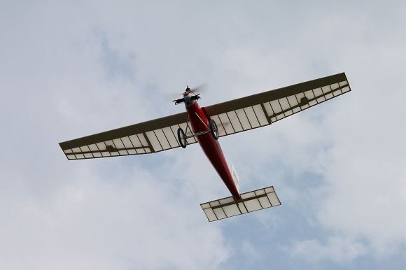

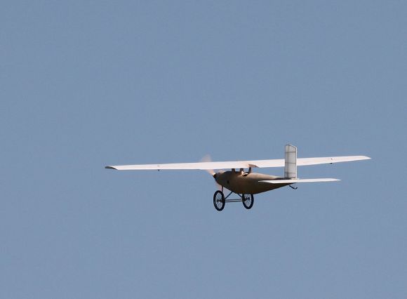

MessagePosté le: 04/06/2018 14:48    Sujet du message: Répondre en citant

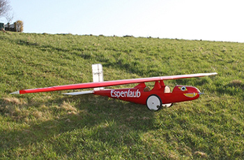

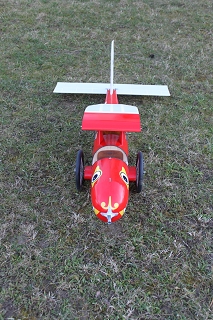

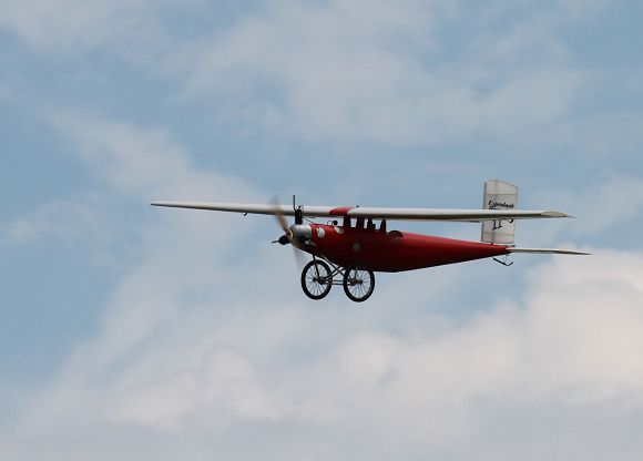

Die E11 ist soweit mal im Rohbau fertig!
inkl. mit kleinen Details fürs Auge Very Happy !
Gestern war nun erfolgreicher Erstflug
Leider ist bei der zweiten Landung das Rad eingeknickt, weshalb wir keinen Schleppstart testen konnten! > kommt noch!

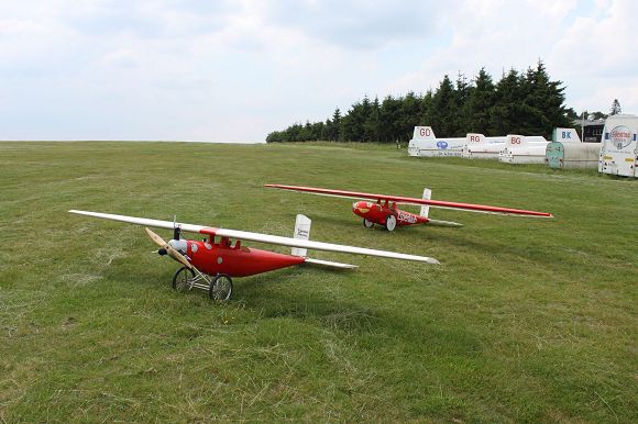

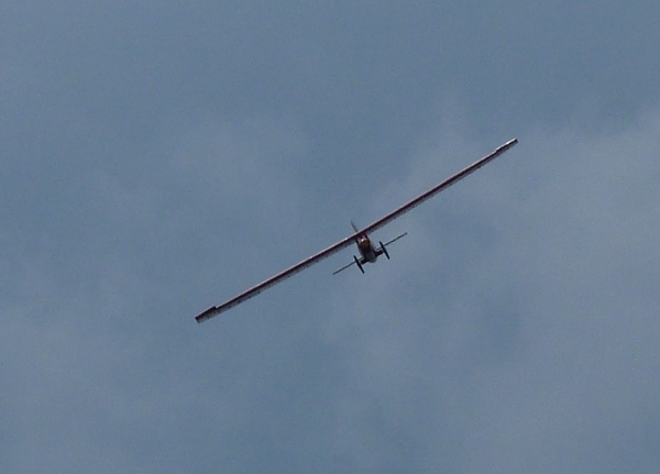

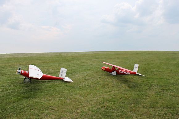

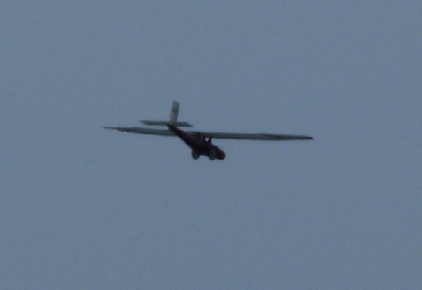

MessagePosté le: 10/06/2018 20:31    Sujet du message: E7 & E11 auf der Wasserkuppe Répondre en citant
Wir haben ein bischen länger nach Hause gebraucht!
> War ein tolles Gefühl, dort fliegen zu dürfen!
Auch von mir ein paar Fotos:
E7 im Flug
E11 im Flug
Die letzten Tage ware seht arbeitsintensiv, um sie noch zumindest halbwegs entsprechend zu "finischen" (ist alles noch nicht ganz fertig). Aber es hat sich gelohnt! Und die Anwesenden waren alle schwer begeistert!

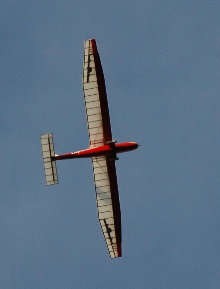

MessagePosté le: 03/11/2019 10:02    Sujet du message: E7- Raktenstart Répondre en citant
Gottlob Espenlaub führte mit der E7 nicht nur die ersten Seglerschleppstarts durch,
sondern machte mit ihr 1929 auch Raketentests.
(Danke für die Fotos: Marton Szigeti & Christa Espenlaub)
90 Jahre später,
an diesem Wochenende,
durfte wir im Rahmen der Flugshow "Stars des Jahres" der Modellbaumesse Friedrichshafen, diese nachtstellen und erfolgreich vorführen.
Als "Rakete" fungierte ein 90mm Impeller an 8s und eine dicke Rauchpatrone!
Ganz authentisch waren wir nicht :-) - unser Seitenleitwerk blieb ganz!
