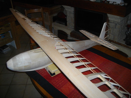

Nouveau messagePosté le: 11/12/2019 22:05    Sujet du message: Répondre en citant
Salut à tous Very Happy !
Le coffrage du fuselage est (enfin Cool !) quasi terminé, il ne reste que la cabane et le bloc balsa pour le pif.
A bientôt !
Nouveau messagePosté le: 11/12/2019 23:28    Sujet du message: Répondre en citant
cool ! ton fuselage prends toute sa forme, c'est impeccable !
Je galère avec mes placages qui ne peuvent suivre les doubles courbures… du coup j'hésite à tout peindre… gros doute sur la finition…
Pour ton pif, c'est au mètre ? Laughing
à++ l'ami
tu avances bien finalement Wink

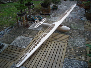

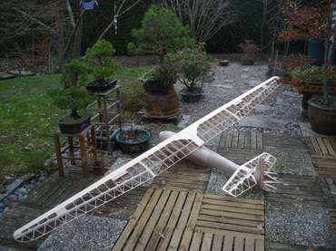

Nouveau messagePosté le: 05/01/2020 22:03    Sujet du message: Répondre en citant
Salut et très bonne année à tous ! Very Happy
Le 'bussard a avancé, le voici en un morceau Wink
Encore quelques petits trucs à faire avant entoilage, comme un peu de ponçage.
A bientôt !
Nouveau messagePosté le: 05/01/2020 23:49    Sujet du message: Répondre en citant
Bonsoir Laurent,
Ouah, c'est vrai que ce Rhönbussard a vraiment une belle allure [clap] [clap] ! Tu as mis un coup de collier [rabot] [scie], la fin se rapproche !
Finalement pour la déco perso , tu reste sur ton 1er choix (aile et stab, nervurage translu + peinture avec bandes en rayon de soleil style Sperber Junior, crème et bleu ou bleu clair et bleu foncé et fuselage en bois vernis) ou tu as choisi une autre option [humm] ?
Bon courage pour la suite.

Hi Lolo,
Sehr schön geworden ist dein Bussardgerippe [clap] [clap]
Und schöne Bonsais hast du im Garten [good]
Sehen wir uns auf der Wasserkuppe [humm]

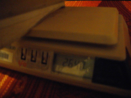

Nouveau messagePosté le: 29/01/2020 20:04    Sujet du message: Répondre en citant
La mise en croix est terminée (y'avait des têtons de centrage à ajouter en plus des vis) et le pif est bien poncé, plus quelques autres détails.
Pesée de la bête sachant qu'il est quasiment centré sans plomb ! Shocked :
Donc une fois fini, il devrait peser entre 3kg et 3kg500 seulement !!!
Very Happy Cool

Nouveau messagePosté le: 29/01/2020 20:38    Sujet du message: Répondre en citant
Salut Lolo,
dingue pour le centrage… sans plomb Shocked Cool tu t'est pas trompé du placement de l'aile ? Laughing
ça promet de la gratte à Chantemerle !!!!
