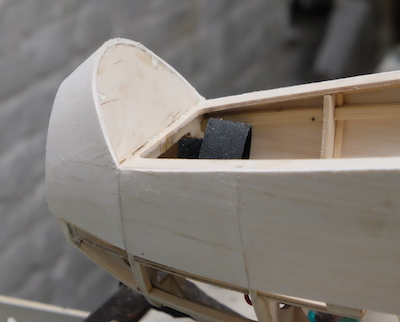

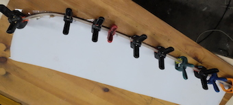

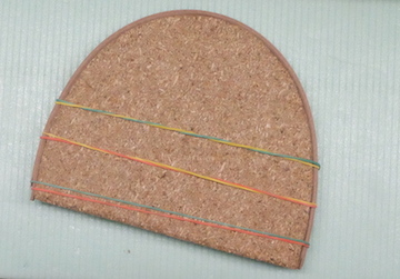

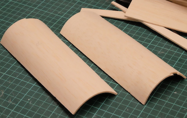

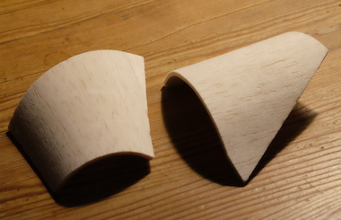

jetzt wird es wieder sachlich. Vorm Beplanken werden immer dort, wo die Rundung besonders stark ist, die Teile vorgeformt. (Wo dran lasse ich hier lieber weg, sonst bekommen unsere Freunde auf der anderen Rheinseite endgültig einen falschen Eindruck [chut] ) Ansonsten ist mir da einfach zu viel Spannung drauf.
Und so geht es dann peu à peu voran:
Beste Grüße
Uli

Aber Du schäftest schon die Verbindungen der einzelnen Beplankungsabschnitte Cool Cool
Retroplane doit survivre
MessagePosté le: 21/11/2019 22:16    Sujet du message: Répondre en citant
Balsabrettchen schäften Confused
habe ich selbst auch noch nicht gemacht .
Aber warum nimmst du dort nicht Sperrholz das bietet sich doch
an [humm]
und schäften das sreit förmlich danach.
Für dich Uli auch eine Leichtigkeit.
Gruß von einem Glühwein trinkenden [fiufiu]
Bergischen Jungen (eher Alten Rolling Eyes )
MessagePosté le: 21/11/2019 23:07    Sujet du message: Répondre en citant
Die Beplankung soll ja nicht nur optische Hülle sein.Sie ist Teil der Rumpfstatik.Also stumpfes Aneinderleimen von Brettchen bringt nichts.Bei den Balsarümpfen macht man ja normalerweise die Beplankung wie bei einem Schiff mit Planken.Da braucht man nichtsschäften.Sperrholzbeplankung wird Segmentweise aufgebracht
Da muss man schäften.

auf Sperrholz (Sperber Junior) folgt Balsa (Petrel) folgt Sperholz (Bocian?)
Die Petrel soll ihre rote Farbe bekommen, da ist es wurscht, wie es drunter aussieht. Und das Rumziehen der Sperrholzbeplankung um die Nasenleiste fällt mir nicht so leicht, wie du freundlicherweise unterstellst.
Wolfgang,
die Beplankung mit Balsa auf Stoss hält wie Hulle. An den Stosskanten sind beide Segmente aufgeleimt. Auf die Gurte, auf die Spanten. Daniel liegt genau richtig: Hier wird mit dem Vierendeel-Träger-System gearbeitet. Arthur V. hat sich dieses Methode bereits 1896 patentieren lassen. Seitdem bewährt sie sich, z. B. im Fachwerkbau. Was sich innerhalb des Rumpfes abspielt, erzähle ich vielleicht ein anderes Mal.

Also ich find es super! Ich würde aber Kölsch-Gläser zum Vorbiegen nehmen, da ist ein engerer Radius möglich! Wobei bei diesn konischen Formen auch ein Weizenglas gehen würde!

Stimmt - für die engen Radien da fehlt mir noch was Geeignetes. Glasgewebe Oben drauf ist nicht nötig und mir auch nicht sympathisch.. Manfred hat mal ein geeignetes Material erwähnt. Das muss ich ihm entlocken. Was Hast denn du für Erfahrungen? Meine beschränken sich auf koverall. Hat bei zwei Modellen gut funktioniert, lässt sich, wenn Talkum drin ist, Gut schleifen ist allerdings eine spannlack stinkerei. Na das hat alles noch viel Zeit.

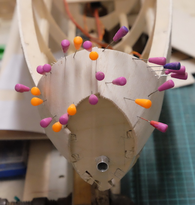

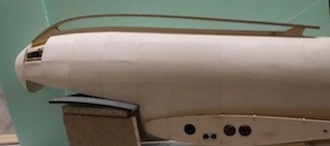

Erstmal gibt es noch einiges am Rumpf zu tun. Ich bin ja immer noch an der Oberseite, wenngleich jetzt dort die Nase fertig beplankt ist
Der Weg dahin sah so aus:

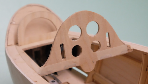

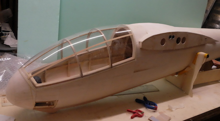

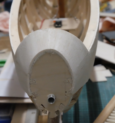

Mit dem Rumpf unter dem Weihnachtsbaum hat nicht ganz geklappt. Ohne Haube - wenigstens im Rohbau - gilt das nicht. Inzwischen ist auch sie soweit fertig.
Nach dem Vorbiegen...
...kam das Anpassen der Streben. Das endgültige Verleimen will ich erst machen, wenn der Rumpf inklusive Lackierung fertig ist, Damit es einen wirklich passenden Übergang gibt.
Unten vorn wird erstmal nicht beplankt, da sind noch Bleikammern. Zur Heck-Abbildung komme ich Morgen.

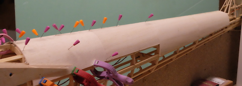

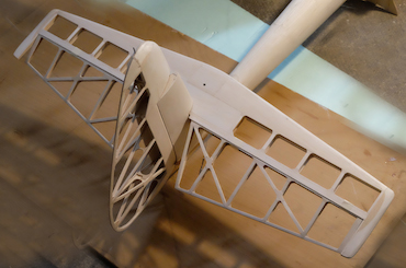

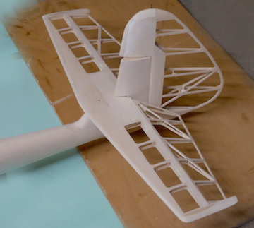

Hier nun das Heck mit Seiten- und Höhenleitwerk(en)
Der Bau war, abgesehen von dem Getüftel der Anlenkungs-Alternativen keine besondere Schwierigkeit, Standard.

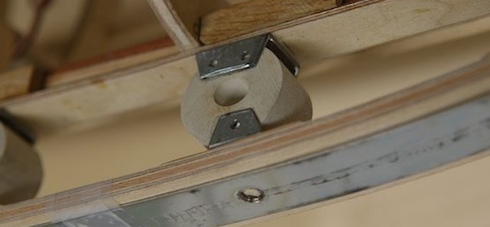

zuerst nochmal von dieser Stelle Dank an Olli. Dann geht es an die Kufe:
die 3 Sperrholzstreifen habe ich vor dem Leimen mit Nägeln in Form gebracht
Passt soweit
Nun ist die Frage wo bekomme ich die Dämpfungsringe her? Roger ist wohl bei Lastwagenschläuchen fündig geworden. Aussen-Durchmesser von 18 bis 22 mm ca. Hat jemand eine hlftreiche Idee?
Grüße aus Bempeltown
