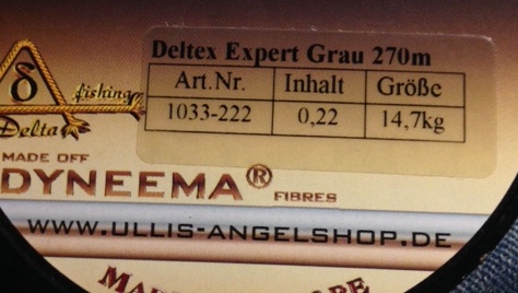

Nouveau messagePosté le: 26/01/2020 20:14    Sujet du message: Répondre en citant
Guten Abend, Olli!
Ich war etwas schluderig mit der Bezeichnung. Was ich habe ist dies hier - aus Ullis Angelshop. Trägt nicht auf aber 14,5 Kilo.
Ist die Wickelei überhaupt aus deiner Sicht ratsam oder besser gleich mit Sperrholz verkasten? Jacobs würde zu letzterem raten [humm]

Nouveau messagePosté le: 26/01/2020 20:46    Sujet du message: Répondre en citant
Hi Uli,
ich würde nicht's wickeln, hab es bisher auch nirgends für nötig
gehalten, ich verkaste nur mit Sperrholz, es gibt auch noch dünners
als 3, 2, oder gar 1mm Wink
Aber natürlich hab ich das mit der Wicklerei auch schon beobachtet,
das Problem ist nur, dass es z.b. mit Kohle nicht ratsam ist, da da die Spannungsunterschiede zu groß sind, dann schon eher Kevlar.
Aber wie schon gesagt, bei mir nur Holz Very Happy Very Happy

Nouveau messagePosté le: 27/01/2020 14:02    Sujet du message: Répondre en citant
Langsam sind wir aber nicht mehr Retro.
Kevlar,Kohle statt Hanf und Rebschnur.
Jakobs konnte nicht wickeln und wickelte auch nicht, da man mit Wicklungen keine Materialtests machen konnte. A " gscheite " Verleimung hält immer noch berechenbar am besten.
Also ich umwickle nur bei den Anschnallgurten die Schnurschlaufen. An den Holm kommt mir nur Leim und Holz. Hält seit 100 Jahren, vorausgesetzt der Leim ist wasserfest und guuuut gepresst.

Nouveau messagePosté le: 28/01/2020 23:41    Sujet du message: Répondre en citant
Zzz da habe ich ja schön was losgetreten. Aber keine Sorge, es wird letztendlich nicht gewickelt, sondern geleimt - wie ich es bei meinen anderen Modellen auch gemacht habe. Ein Schmunzler am Rande: ein Kollege verarbeitet Ebenholz. Wie bitte, Ebenholz? Gemient ist Kohlefaser und wird in diesem Fall höchstens versteckt eingesetzt und schon mal gar nicht dokumentiert.
