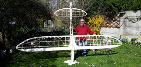

Âge: 72
Posté le: 18/03/2020 21:25 Sujet du message: |
Salut Jean Jacques je t'envoie une photo de ma mise en croix avant entoilage
Dominique |
sebastian92 Serial Posteur
Posté le: 18/03/2020 23:43 Sujet du message: |
c'est marrant de le voir à cette échelle !
Juste un truc Dominique : ton fuselage me semble un peu "court" // à l'aile (distance bdf/stab)
c'est une illusion d'optique ? tu es dans les proportions de l'original ou tu as réduit le bras de levier AR ?
Âge: 72
Posté le: 19/03/2020 08:47 Sujet du message: |
Bonjour Seb,non c'est une vision d'optique le fuselage na pas était réduit au contraire je l'ai rallongé de 5 cm
Dominique |

Jean Jacques Ballet Apprenti Posteur
Inscrit le: 13 Oct 2019
Âge: 65
Posté le: 19/03/2020 10:53 Sujet du message: |
Bonjour Dominique
Là pour moi cela fait plus dans la norme l'aile est bien plus grande que celui
du plan d'origine du premier constructeur Anglais , il devrait voler encore mieux pour la plaine et le remorquage .
je pense que le fuselage est bien comme ça d'origine je le trouve trop long .
d'ou ce problème de centrage à surveiller.

Âge: 72
Posté le: 19/03/2020 12:47 Sujet du message: |
petite question:pour une bonne tenue de l'aile sur le fuselage, quelle dimension prendre pour une aile de 52 cm de corde.
Tout le monde peut répondre
A+ Dominique
Dominique |
malik77 Fidèle Posteur
Posté le: 19/03/2020 14:11 Sujet du message: |
Bonne question, mais tu parle de quoi j'ai pas compris
les élastiques tu semble les avoir déjà non ? |
Âge: 72
Posté le: 19/03/2020 14:29 Sujet du message: |
oui ce que j'ai mis pour la photo c'est du bricolage et certainement pas assez de maintien avec.
Dominique |
Posté le: 19/03/2020 14:44 Sujet du message: |
C'est pas un planeur de haute vitesse / voltige
avec mon pylone, j'ai qu'un basic ressort de maintien au centre…
Sur ton "gros" modèle, je verrais bien aussi un ressort pris sur l'emplanture d'une aile et 2e nervure sur l'autre aile, avec trappe de visite…
Pour le maintien sur le fuselage, 1 vis nylon de 6 par sécurité et fusible (et encore que…), et 2 bons élastiques… voir 4 pour + de sécurité… et c'est tout bon
Regardez celui de Michel = 2 élastiques et basta
Âge: 65
Posté le: 19/03/2020 14:50 Sujet du message: |
Ben comme pour les petits modèles tu en mets 2 droits et 4 croisés non ?
sinon 4 +4 ? et des larges bien-sûr ?
 Je m'appelle Jean Jacques Ballet, je suis de l'Air Model Club Auxerrois dans l'Yonne, je vole à Vincelles |
Âge: 72
Posté le: 19/03/2020 16:03 Sujet du message: |
non moi le problème c'est que mes élastiques sont un peu mous et surtout un peu vieux.
Ce que je voudrai savoir c'est la dimension des élastiques qu'il me faut pour un bon maintien, même si je ne ferai pas d'accro avec.
Dominique |
