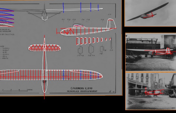

J'ai attaqué la reprise du 3 vues, avec la démarche suivante: tirer le plus d'infos possible des rares documents dispos pour proposer une interprétation la plus fidèle possible en forme et structure, même si ça sera forcément très lacunaire. Je prends ça un peu comme un exercice d'archéologie expérimentale, j'aime bien l'idée !
J'ai identifié plusieurs points en inspectant les photos et le 3 vues:

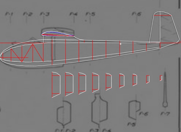

- les lignes du fuselage sont plus tendues (quasi rectiligne) en arrière du cadre principal.
- Le dernier cadre à l'étambot est faux (pas assez haut). En traçant sur les photos, avec la hauteur de dérive comme référence, les trois convergent vers 200mm pile (une cote juste issue de l'épure originale ?)

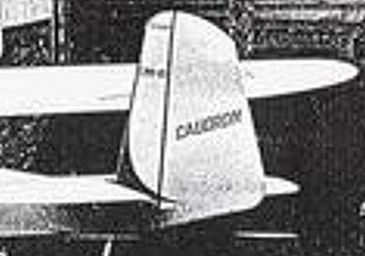

- Le bas de volet de dérive est aussi faux, on voit sur les photos qu'il n'est pas aligné avec le fond de fuselage.
- Le patin semble bien plus haut sur les photos, en deux parties avec un crochet de treuillage entre les deux.
- On voit deux venturis, sur des grands mâts.

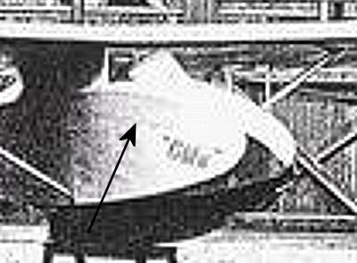

- Découpe du cockpit: j'aimerai en identifier le tracé, et il me semble le deviner sur les deux photos au sol.
- Sur toute les photos on devine une ligne en haut du volet de dérive, en avant de l'axe: un bec d'équilibrage ?
Coté structure, j'ai commencé à positionner les cadres à leurs positions logiques, en commençant par les principaux au niveau du longeron principal et arrière. De là je trace des cadres arrières, et avec 500mm entre chaque ça tombe pile, y compris pour la position du tube poignée de manœuvre. C'est cohérant ! Very Happy
En avant c'est plus flou, je vais devoir improviser... Confused
Pour le tracé des cadres, je garde le même ratio hauteur largeur du rectangle de base et le même angle des faces inférieures. Là aussi le résultat est cohérent, donc je dois être sur la bonne voie dans ma rétro-conception.

D'après la photo, contrairement au 3 vues du sujet http://www.retroplane.net/forum/viewtopic.php?t=664 , le volet de dérive est un simple volet non compensé, on voit bien la fente d'articulation sur toute sa longueur. Il relève par rapport à l'alignement du fuselage, comme la plupart du temps, pour être protégé aux atterros, en plus de la béquille.
La découpe du cockpit, on voit relativement bien la ligne sur la photo.

Concernant la dérive, je suis d'accord avec toi tout indique un volet simple. Mais il y a cette ligne horizontale en avant de l'articulation, au niveau du raccord avec le saumon de dérive: c'est visible sur les trois photos, j'ai du mal a croire à un marquage... à suivre, les photos nous livrerons peut-être la clé du mystère ?
Pour le cockpit, justement moi je ne vois pas grand chose Laughing !
Sur la photo en vol, j'ai l'impression de voir la ligne sur l'arrête supérieure. Alors que sur la 3/4 face la découpe semble être plus bas sur le flanc vertical et aller plus loin devant le saute-vent. Tu vois quelle version ?
Si seulement on était dans une série policière, j'aurais zoomé sur trois pixels, lancé un calcul de quinze secondes, et on aurait la couleur, la marque de la peinture et on lirait les marquages dans le reflet des lunettes du gars assis sous le préau. Cool Laughing
MessagePosté le: 22/05/2020 17:25    Sujet du message: Répondre en citant
Je pensais à la ligne que l'on voit à ma flèche, mais le cockpit s'ouvre peut être plutôt au niveau de l'arrête cintrée du flanc, comme sur un Grunau baby
Pour la dérive je pense à un marquage, ça ne va pas jusqu'au bout et la fente verticale d'articulation tout du long est flagrante

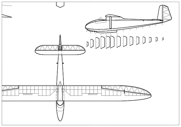

J'ai un peu avancé sur le 3 vues.
Il me reste à détailler un peu les formes de la cabane.
J'ai repris le tracé de nervures du 3 vues de base pour les gouvernes, mais je ne suis pas très convaincu... pas très cohérent avec le reste, en particulier pour les ailerons.
Le patin, avec le crochet de treuillage, au mieux de ce que je comprends des photos (Esthétique en deux parties, bof... et c'est source d'accrochage à l'atéro... je verrai ce que j'en fait sur le modèle).
Le cockpit, j'avais vu la même ligne que toi Vincent, c'est celle que j'ai tracé. Pas des plus rationnels structurellement, je reviendrai peut-être au dessus de la lisse supérieure...
Encore quelques détails, et ça suffira pour passer au modèle (je mettrai le 3 vues à disposition en PDF / DWG pour ceux que ça intéresse).

Bien sûr, et quand je regarde la hauteur d'embarquement que donne la lisse principale, ça parait raisonnable d'ouvrir plus bas (sinon, il faut enjamber presque 1m).

Caudron_C810_3_Vues.zip
Caudron C810 3 Vues - PDF, DWG, DXF
 Nom du fichier:  Caudron_C810_3_Vues.zip
