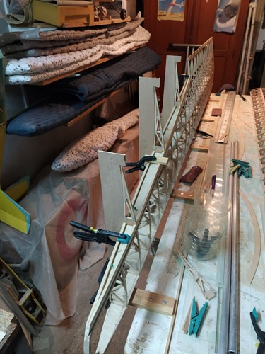

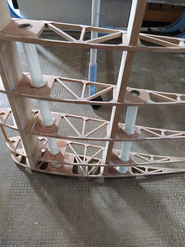

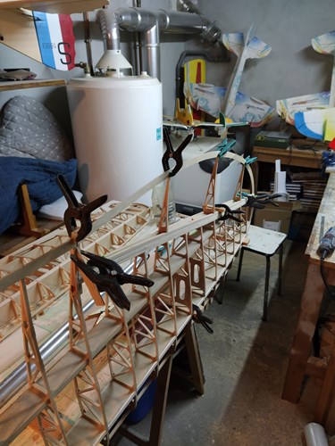

MessagePosté le: 31/05/2020 18:00    Sujet du message: Répondre en citant
bonjour
voici la première aile de collée, je me régale sur ce principe de construction [baaave]
il me reste la baguette du bord d'attaque et j'attaque la 2eme aile
Michel [vol]
Âge: 88 Taureau
MessagePosté le: 31/05/2020 18:57    Sujet du message: Répondre en citant
Très bien Michel! C'est vrai que c'est agréable de construire de cette manière. Et on est récompensé du soin apporté à la construction des nervures. Les alignements des queues de nervures sont surprenant!
Bravo, continues!
Je vais bientôt remettre des photos de mon Milan: je suis entrain de monter les aérofreins: c'est pas facile, mais là aussi, on est récompensé des efforts consentis pour la fabrication des nervures: tout vient s'aligner au poil!

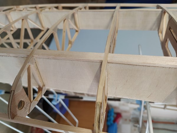

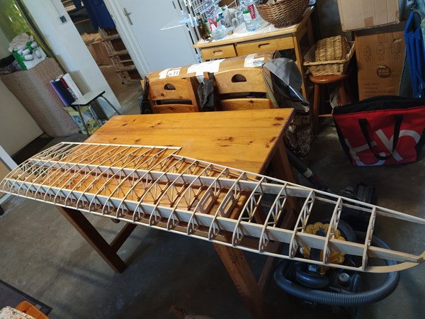

Âge: 60 Poissons

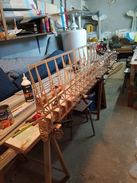

MessagePosté le: 01/06/2020 21:02    Sujet du message: Répondre en citant
Merci pour vos messages
Voici la photo de la première aile, j'attaque la deuxième dans la foulée [rabot]
Merci Philippe pour ton aide des supports de haubans
Allez Dominique un peu de courage, il ne te reste pas grand chose à faire, ta construction est vraiment super [amen]
Michel [vol]

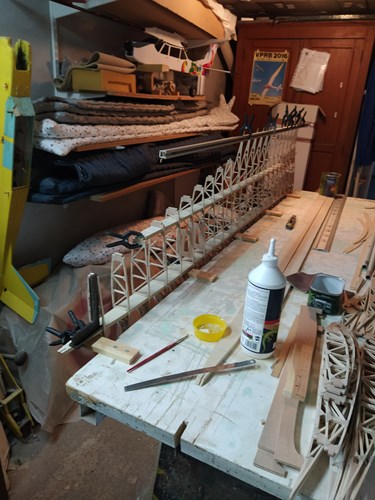

Âge: 60 Poissons

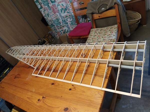

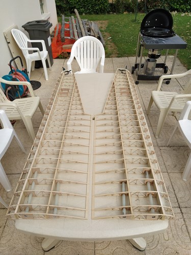

MessagePosté le: 28/06/2020 19:12    Sujet du message: Répondre en citant
Voici la deuxième aile de collée, j'ai commencé à poser les détails de finition sur les ailes et quand j'aurais fini je passerais à l'étape des ailerons
Michel [vol]
Âge: 72 Vierge
MessagePosté le: 29/06/2020 07:39    Sujet du message: Répondre en citant
NICKEL [clap]
Âge: 61 Gémeau
MessagePosté le: 29/06/2020 07:54    Sujet du message: Répondre en citant
Bonjour Michel,
bon travail et très propre [clap] [good].
Bonne continuation pour tes travaux.

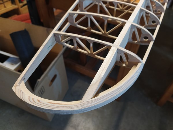

MessagePosté le: 01/07/2020 22:36    Sujet du message: Répondre en citant

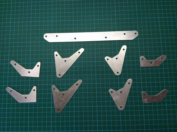

Âge: 60 Poissons
MessagePosté le: 28/07/2020 22:12    Sujet du message: Répondre en citant
bonsoir
les finitions sur les ailes sont en cours
mon ami Philippe m'a aidé à fabriquer les supports de haubans, voici son super travail
je le remercie de son aide
je compte faire une pause, les vacances approchent Zzz
Michel [vol]

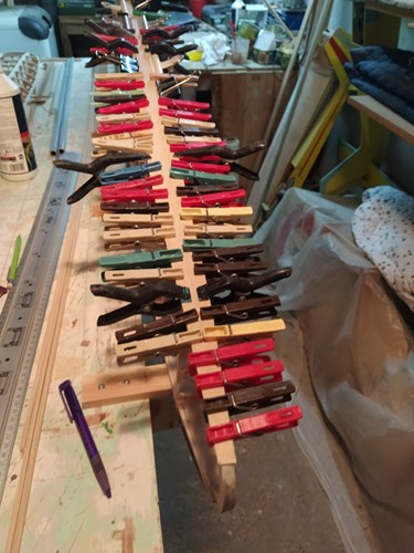

Âge: 60 Poissons

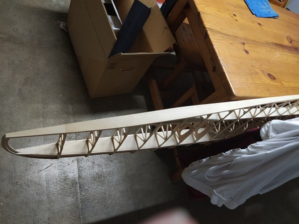

MessagePosté le: 15/09/2020 21:43    Sujet du message: Répondre en citant
bonsoir à tous
la finition des ailes
le saumon des ailes
je commence dans la zone ailerons
collage des ctp
les voici fini es
la suite après la rencontre de falaise
Michel [vol]

MessagePosté le: 16/09/2020 11:02    Sujet du message: Répondre en citant
Et vous faites comment pour étendre le linge ?
Beau travail, comme d'habitude.

MessagePosté le: 16/09/2020 21:17    Sujet du message: Répondre en citant
salut philippe et josé
j'ai eu de la chance que Catherine avait pas de linge à étendre [oouf] parce que j'ai taper pas mal dans son stock j'ai évité les problèmes Laughing
josé félicitation pour le vol du MILANO 2 c'est la preuve que le planeur est bien construit [amen] [amen]

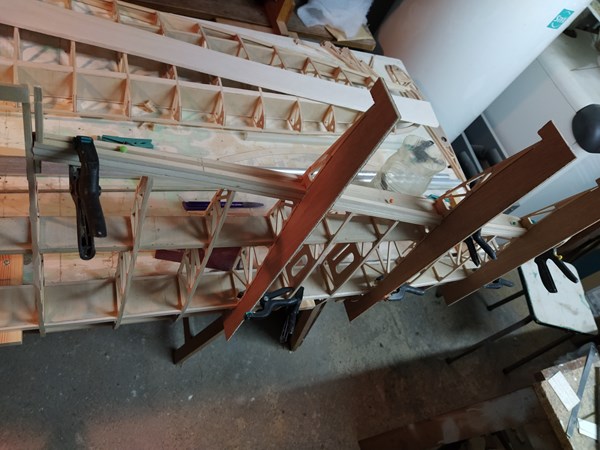

Âge: 60 Poissons

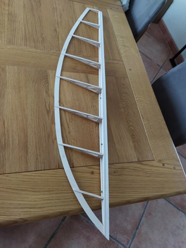

MessagePosté le: 25/10/2020 15:47    Sujet du message: Répondre en citant
bonjour à tous
voici des photos de la construction des ailerons
je retrouve pas mal de difficultés sur la construction des ailerons par rapport aux ailes [oouf]
michel [vol]
MessagePosté le: 25/10/2020 16:51    Sujet du message: Répondre en citant
Bonjour Michel,
Oui, c'est un peu compliqué, mais avec la méthode Vincent, on y arrive.
Attention de mettre des servos puissants avec roulements et pignons méta, le porte a faut des ailerons est important et lors d'un choc (appontage ou autre(s) les servos vont souffrir. De même pour les chapes, sur le mien, de la taille normale, lors d'un atterrissage hors piste et un peu hard, les chapes à boule que j'avais installées ont cassée et je ne m'en suis pas aperçu. C'est en faisant le second vol remorqué que ça a fait tout drôle: les ailerons ont débattus dans tous les sens et le planeur c'est retrouvé sur le dos à moins de 2 mètres du sol, accroché au câble du remorqueur. Heureusement que j'ai eu le réflexe de larguer immédiatement et le planeur s'est posé sur le dos avec des dégâts mineurs.
Je vais remplacer les chapes plastiques à boule par des modèles similaires mais en métal, disponible chez Topmoumoute (pub gratuite)
C'est donc un point à bien prendre en compte lors du choix des servos et des équipements.
