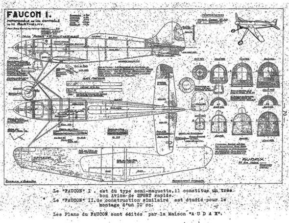

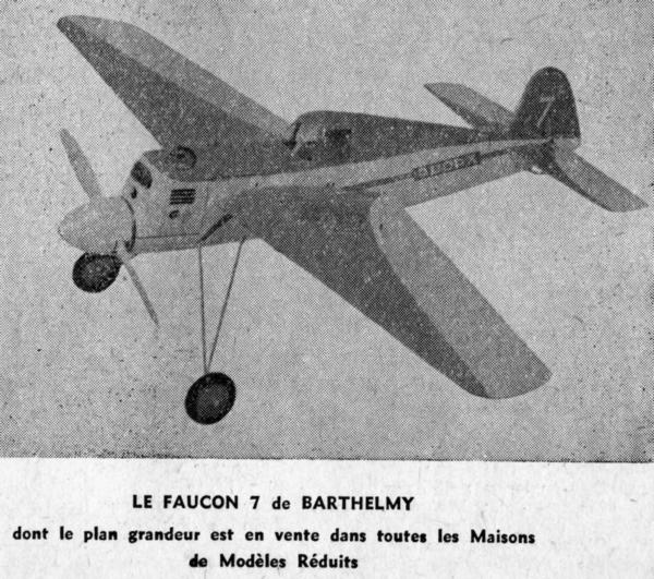

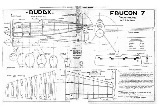

MessagePosté le: 02/02/2021 10:32    Sujet du message: Faucon 7 - team Répondre en citant
Salut les amis,
Notre grand spécialiste moteurs, Raduga, vient de me faire parvenir le plan et la photo de l'un des avions dont nous avons parlé un peu plus tôt : le Faucon 7.
à suivre .... avec d'autres avions anciens......

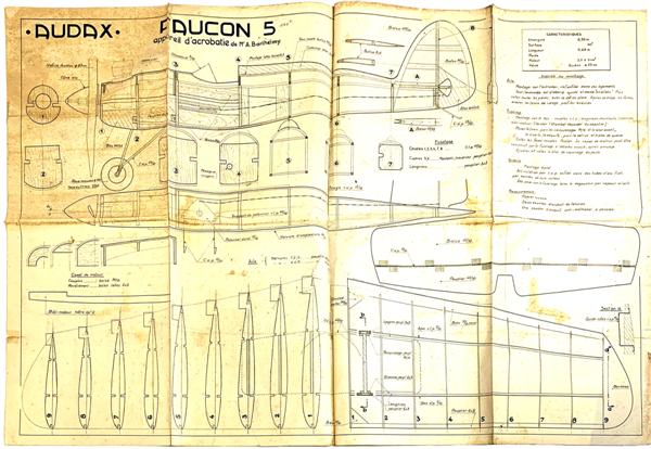

MessagePosté le: 03/02/2021 17:44    Sujet du message: Faucon Répondre en citant
Bonsoir les amis,
Gérard m'envoie de nombreux documents concernant les Faucon, et leur inventeur Armand Barthélémy....
le voici :
En pièce jointe le MRA d’Avril 1949 avec en couverture Armand BARTHELEMY le créateur des Faucon.
le No 1 vitesse moteur 5 cc, le 2 pour le 10cc, le No 5 avion d’acrobatie pour 5cc faisant concurrence au Pirouette. et le No7 Team racing 5cc du début des années 50 avec le Timelou ces modèles dépassés par le Timothé de LANIOT L’Eclair de PRUDENT le plus rapide avec un empennage papillon puis le Timide de SOULIAC , la fin des ailes en structure 1957 -58
Mémoire de gamin je me rappelle de Mr BARTHELEMY un monsieur très gentil mais discret refusant d’être photographié , de profession fabricant des hélices Audax , début des années 50 il ne vole plus mais il est juge d’acrobatie souvent avec JARRY Des LOGES
documents Gérard Billon

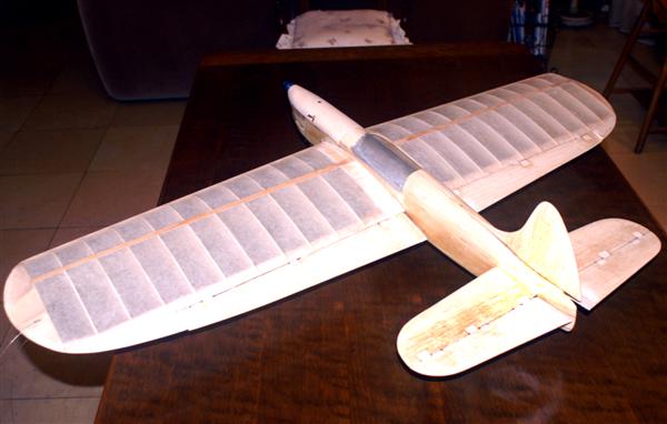

Comme Philippe suggère que nous postions nos assemblages de balsa :
Aujourd’hui le Sioux.
Nous avons tous vu voler ce célèbre petit avion et j’ai souhaité retourner dans le passé pour en construire un.
Il est terminé et n’a pas encore volé.
J’avais trouvé sur le Net une ancienne boîte Challenger.

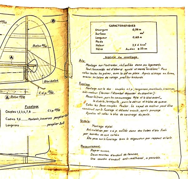

Comme la mode est aux « Tutos » sur le Net, voici l’histoire de cette boîte.
Avec le kit complet, il n’y avait pas de plan, mais une notice de montage que je n’avais pas envie de lire, mais que j’ai lue. Les illustrations de Pierre-Bès sont très réussies (comme toutes celles que l’on voyait dans les MRA).
Comme j’aime bien archiver, le l’ai fait scanner. Ça permet de la donner à des débutants sans l’abîmer.

Puis dans l’idée de la sauvegarde du patrimoine, avant d’utiliser le contenu de la boite, j’ai rapidement tracé le « patron » de toutes les pièces…ça peut servir aussi.
Une petite phrase de la notice m’interpelle :
« MONTAGE ULTRA RAPIDE 1 HEURE DE TRAVAIL »
Fichtre, il doit manquer un chiffre derrière le 1.

Le plan montre une technique astucieuse pour réaliser le bord de fuite. Il est taillé en 2 pièces de la longueur totale de l’envergure (15/10 balsa). Collées ensemble elle s’évasent légèrement pour pincer toutes les extrémités des nervures.
Mais on se rend compte très vite qu’il faut prendre beaucoup de précautions pour assurer la mise en place et le collage de cette pièce (les pointes des nervures sont fragiles et très courtes).
Il faut coller les17 en une seule fois.
Pour gagner du temps, je n’ai utilisé que le fuselage de la boite de construction.
J’aurais mieux fait de m’abstenir, car comme vous le voyez, il y a de petites cales sur la tranche de ce fuselage (100/10 balsa).
En effet, le fuselage est en 2 moitiés et doivent se réunir sur l’axe du profil des nervures.
Comme ces 2 pièces étaient défectueuses (mal taillées et vrillées), ce collage essentiel était une mission impossible. Pourtant l’araldite permet de prendre son temps.
Adieu aiguilles, épingles, pinces, serre-joints…je devais trouver une autre solution.
J’ai donc percé de haut en bas 3 trous traversants. J’y ai introduit des tiges filetées de 3 mm pour rassembler ces 2 parties. Les cales sont là pour éviter l’écrasement du balsa. Après durcissement, j’ai comblé ces trous avec des tourillons.
La notice suggérait 1 heure de travail pour le montage complet !
Ensuite, ça roule tout seul.
Je me suis accordé une petite fantaisie qui camoufle la sortie de commande et qui protège des projections de gaz brulés (ctp 10/10).
Entoilage pongée de soie + enduit nitrocellulosique pour les ailes ET marouflage papier japon + enduit cellulosique pour le reste.
Je n’ai pas choisi mes couleurs. J’ai peint au pinceau avec de vieux pots de peinture glycérophtalique.
Pour le noir du cockpit, j’ai utilisé un reste de peinture aspect martelé de ferronnerie. Je ne sais pas si elle résistera au carburant.
La peinture bleue sur l’établi est la couleur (RAL 5002) de l’extrados du Wildcat qui a suivi (dont Philippe a parlé).
Poids en état de vol = 580 g (j’ai toujours construit lourd, il n’y a pas de raison que ça change).
Centrage à 4 cm du bord d’attaque.
Si quelqu’un souhaite s’y coller, je peux envoyer gracieusement l’ensemble (numérisé grandeur) de tous ces scans
C'est-à-dire : notice + plan + patrons boite 1 + plan de l’aile à ma façon + patrons à ma façon si je devais le reconstruire avec un fuselage en 1 partie.
Fin de la récréation.

Et bien tout çà m'a l'air très bien.... et comme l'on dit tous, reste à le voir en vol... ta cabine bleue a grand air, ce serait dommage si la peinture se diluait au carburant.... mais on m'a toujours dit qu'avec le temps toutes les peintures résistaient..... à suivre...
Belle construction, oui, ta cage à palonnier, me semble un peu too much... mais bon, c'est ton avion après tout...j'aurai simplement collé une tige filetée dans deux encoches sur le fuselage.... je pense que cela aurait suffit... mais comme l'on dit les conseilleurs....
Merci pour ce partage.

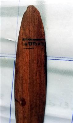

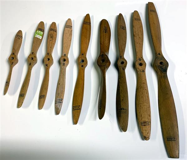

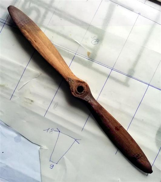

écrit : Exposition 1953 au centre la maquette du Courlis de Mr SERVOL mais sur les tables de cotés nous apercevons des Faucons 1 avions à train fixe.
Barthélémy fabriquait les hélices Audax, dont Gérard nous envoie la photo de quelques spécimen...

Bonjour les amis,
Voici le Faucon 5 avion d'acrobatie de Barthélémy.....il concurrençait le Pirouette dont nous avons déjà parlé....
je vous ai agrandi la notice de montage....

Et voilà, je l'ai enfin retrouvée.... je savais que ces hélices Audax me rappelaient quelque chose.... j'avais une de ces hélices, dont je n'ose me servire, car elle me semble bien fragile et usée.... mais bon, je ne jette pas....
Raoul
Inscrit le: 28 Juil 2016
MessagePosté le: 12/02/2021 11:07    Sujet du message: Répondre en citant
J'ai très peu de temps pour écrire, mais voici les tarifs (1953) des hélices Audax qui étaient distribuées aussi par Micron.
