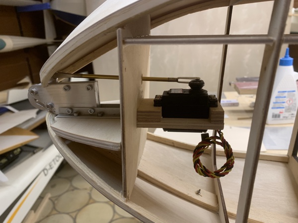

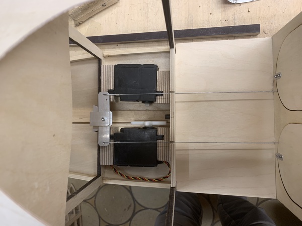

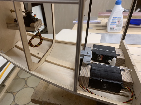

So heute mal ein bisschen Elektronik, vielmehr baue ich zuerst immer
Dummy`s ein um zu sehen wie es am besten passt Wink
Schleppkupplungsservo
Rumpfboden....
...und die darunterliegenden Sevos
vorne Höhenruder hinten Seitenruder,
es fehlen noch die Anlenkungen
Die hinteren Teile verschließen dann wieder den Rumpf nach hinten und
werden später durch den Sitz gehalten Wink
Seil eingezogen und hinten an dem Höhenrudergestänge musste noch ein weiteres Gelenk eingebaut werden, da traten zu hohe Spannungen auf, jetzt
läuft alles butterweich Very Happy Very Happy

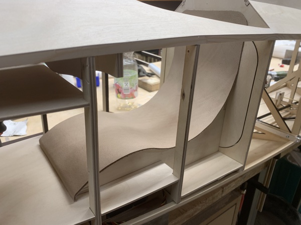

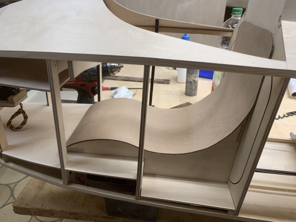

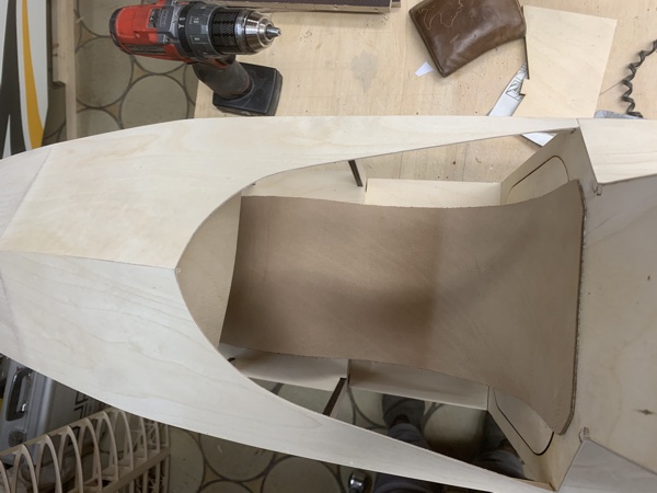

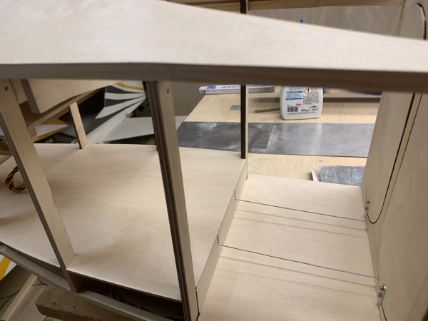

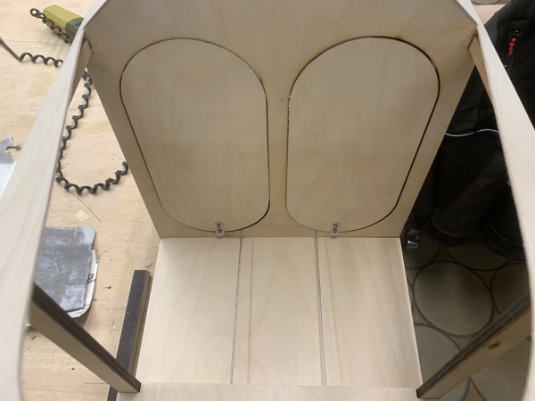

Der Sitz ist auch fertig Very Happy
wie er mal ausgesehen hat weiß ich nicht [humm] [humm]
hab ihn erst mal so gebaut, wenn ich später einmal fertig bin mach ich evtl. nur
eine Sitzfläche aus Holz Wink im Moment ist Leder drauf
Wahrscheinlich hat Kronfeld damals mit dem Hintern einfach am Boden gesessen [humm] Laughing Laughing
MessagePosté le: 06/01/2021 20:56    Sujet du message: Répondre en citant
Hi Olli,
vielleicht hatte Kronfeld heimlich drei dicke Plüschkissen unterm
Popo [humm] Wink
Super deine Kupplung - sieht richtig echt aus [clap]

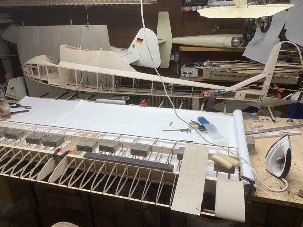

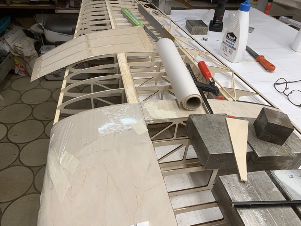

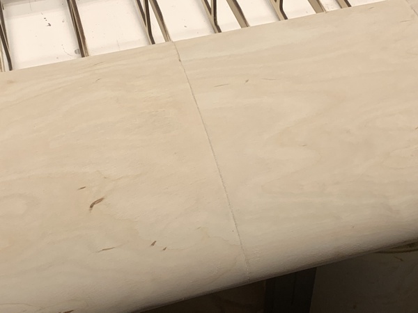

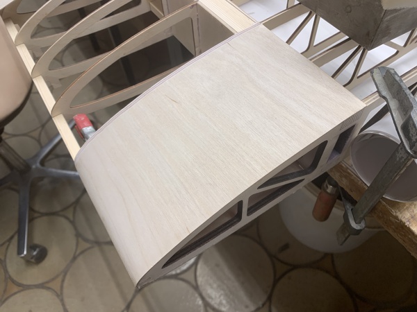

So habe jetzt erst mal alles im Rumpf was mit Harz geklebt werden muss, fertig
gemacht und damit er zur Ruhe kommt beiseite gestellt.

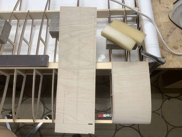

Dann habe ich mit dem beplanken des Mittelteils angefangen
dafür nehme ich 0,8er Sperrholz, dass lässt sich deutlich besser verarbeiten als das 0,6er [humm] , bin schon am überlegen ob ich die Außenflügel auch damit mache, bin mit dem 0,6er überhaupt nicht mehr zufrieden [argh]
spröde, reißt sehr schnell......trotz viel wässern, Hitze bringe ich es oft nich vernünftig rum,
weiß jemand ob die Hersteller da mal etwas geändert haben evtl. die Leim
Qualität oder sonst etwas [humm] [humm]

MessagePosté le: 08/01/2021 21:25    Sujet du message: Répondre en citant
Hallo Olli!
Wie immer tollle Arbeit [clap] [amen] !
(da kann ich mir einiges von Dir abschaun!)
Zum Sperrholz - ich hab mal recherchiert:
scheinbar streben die Sperrholzhersteller vermehrt eine feuchtigkeitsbeständigere und gleichzeitig belastbarere Verbindung an (um Verwerfungen zu vermeiden),
was aber für uns Modellbauer dazu führt, daß wir das Sperrholz immer schlechter biegen können! (und da hilft kein Wasser oder Wärme Crying or Very sad )
Am ehesten (nach meinen bisherigen Versuchen) dürfte noch ein langsames Formen in sehr heißem Wasserdampf eine Variante sein?!
(ich hab`s mal mit einer Bügelmaschine probiert, da ging es ganz gut, aber die hat halt nicht so kleine Radien wie wir sie brauchen!) - eventuell im Dampf über einen erwärmten Rundstab?!
Am Besten schaun, ob Du irgendwo noch älteres Sperrholz bekommst! [cours]

Ja das Sperrholz, ich mag es gar nicht mehr, zumindest das 0,6er nicht mehr,
hab mich jetzt entschlossen 2/3 des Außenflügels auch noch in 0,8er zu machen,
ist einfach weniger Stress Wink

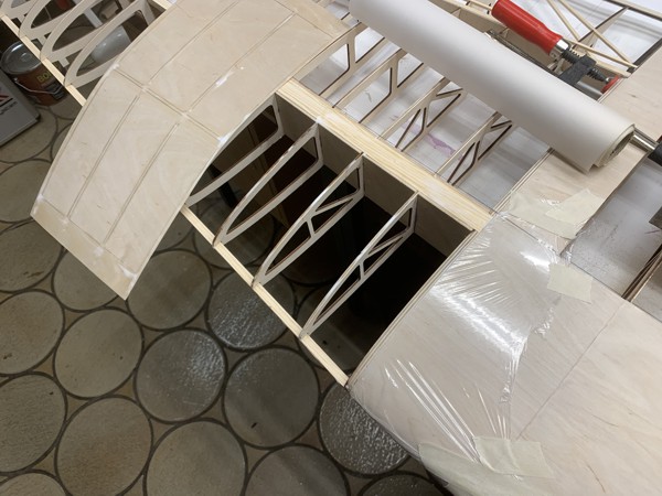

So das Mittelteil ist bis auf Aufleimer mal fertig Very Happy Very Happy

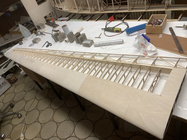

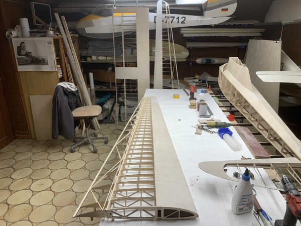

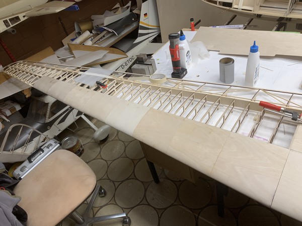

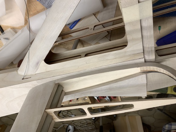

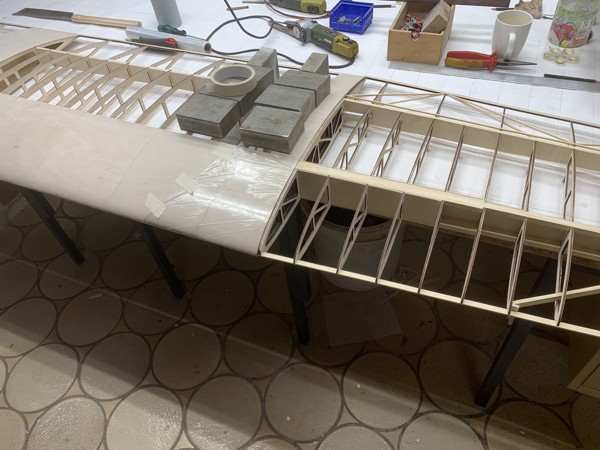

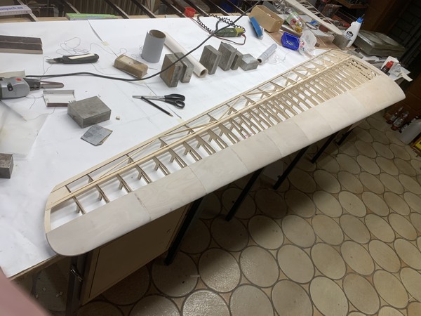

Habe jetzt den ersten Außenflügel an das Mittelteil gesteckt und ihn angefangen zu beplanken, dazu habe ich beim ersten Teil Frischhaltefolie über die
Wurzelrippe des Mittelteils gezogen damit nicht`s anklebt.
Damit die Richtung stimmt und der Holm oder die Pfeilung der Tragfläche von der einen Seite zur anderen übereinstimmt, habe ich am Holm entlang eine Schnurr gespannt um die zu kontrollieren und danach den Tragflügel mit Zwingen am Tisch unverschieblich gesichert.
und weiter gehts Wink

Ahnliche probleme mit sperholz habe ich met 0.4 mm (0.51 gemessen) gehabt. Die 0.6 (0.64 gemessen) hat sich gut bearbeiten lassen, hat sich auch viel besser biegen lassen.

So weiter geht`s ein bisschen, ist schon eine mühselige Arbeit, vor allem die
Trocknungsphasen sind immer so lang,

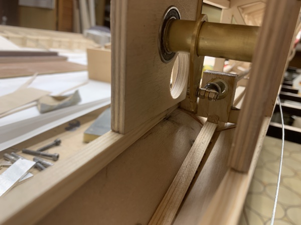

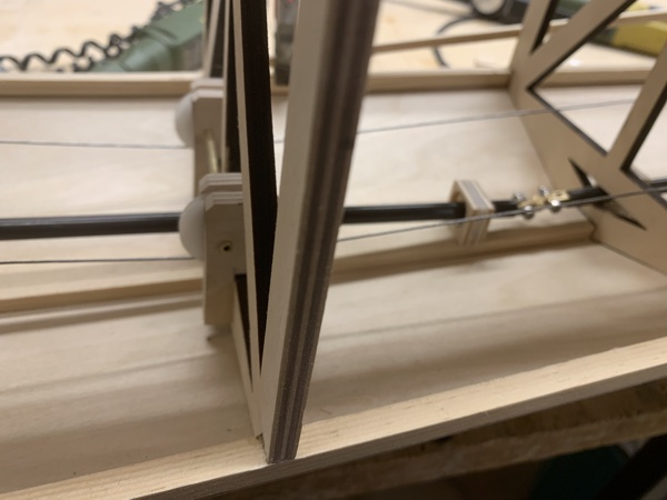

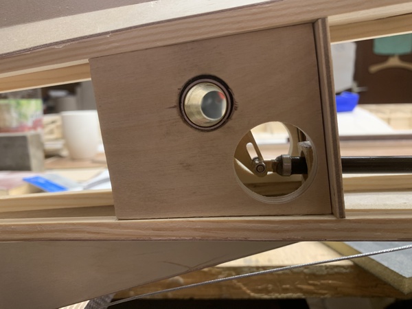

zwischendurch habe ich mir mal Gedanken um die Anlenkung des Höhenruders gemacht,
extra für Christian Wink
Ich hoffe es funktioniert so, es läuft auf jeden Fall 100% Spielfrei,
naja mal sehen wenn das Leitwerk dran ist Wink

MessagePosté le: 15/01/2021 21:12    Sujet du message: Répondre en citant
Bonsoir Olli,
à cet endroit, tu as mis un roulement à billes pour la commande ?
(google traduction) : Haben Sie an dieser Stelle der Hebezeugsteuerung ein Kugellager eingebaut ?
[clap] pour ta superbe construction !!
Âge: 58 Verseau
MessagePosté le: 15/01/2021 21:33    Sujet du message: Répondre en citant
Hallo Sebastian,
nein, da ist eine Schraube mit einem glatten Schaft drin.

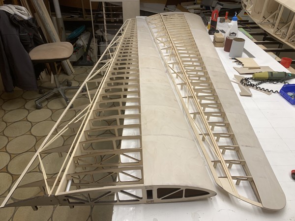

So jetzt aber vorerst die letzten Bilder

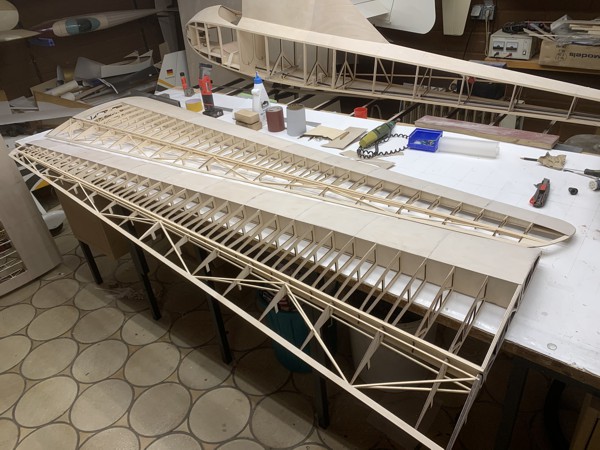

Erster Aussenflügel Nasenkasten fertig Very Happy Very Happy
und der andere vorbereitet zum Beplanken Wink
werde jetzt erst mal keine Bilder mehr einstellen, bis der andere Außenflügel soweit ist, wiederholt sich ja sonst alles nur Wink

Wunderbar arbeit [amen] [amen] !
Es gibt eine beeindruckende Anzahl von Rippen auf diesem Flügel Shocked !

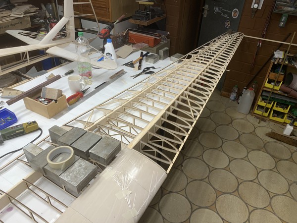

MessagePosté le: 19/01/2021 19:59    Sujet du message: Répondre en citant
Danke Very Happy Very Happy
so wollte mich wieder melden Wink

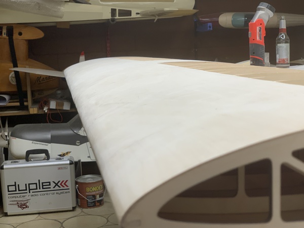

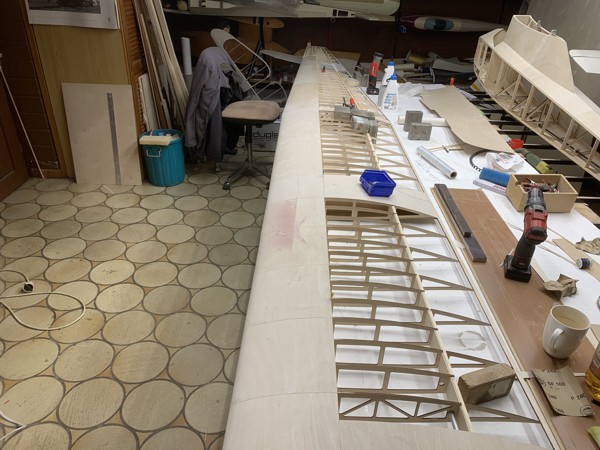

Der Nasenkasten des zweiten Außenflügels ist auch fertig Very Happy Very Happy
hab sie beide mal gewogen, der eine wiegt 1718g und der andere 1715g Very Happy Very Happy
zusammen wiegt der ganze Flügel bisher 7120g ich finde das geht bei einer Spannweite von 6,40m es kann sogar sein das der ganze Professor nachher
gar nicht mehr als 17.000g wiegt, dass wäre natürlich traumhaft,
aber warten wir es ab.

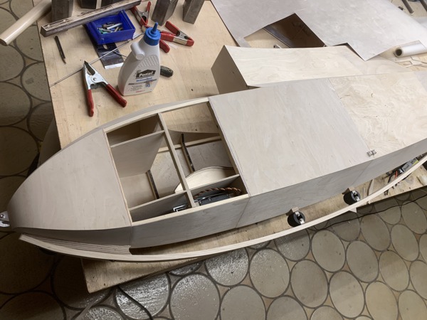

MessagePosté le: 11/02/2021 11:44    Sujet du message: Répondre en citant
Hallo Martin,
danke für die Ausführungen Very Happy Very Happy

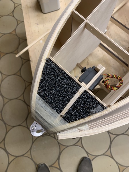

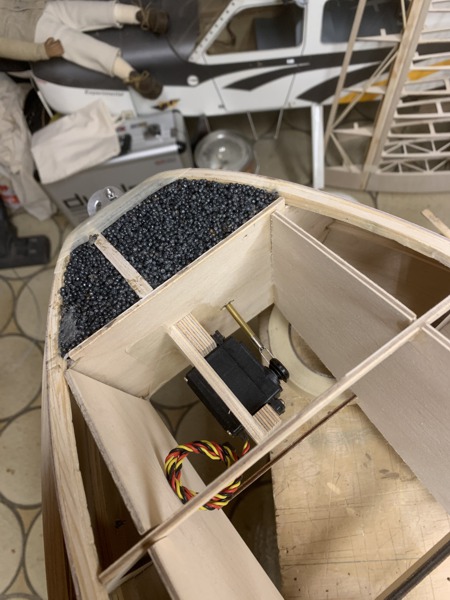

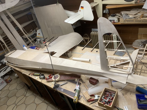

So es ist mal ein bisschen weiter gegangen
habe in der zwischenzeit mal ein bisschen Kaviar eingebaut Laughing
sind in etwa 2,0kg und es scheint so, das es ziemlich passt
dann ging es weiter mit dem beplanken des Rumpfes

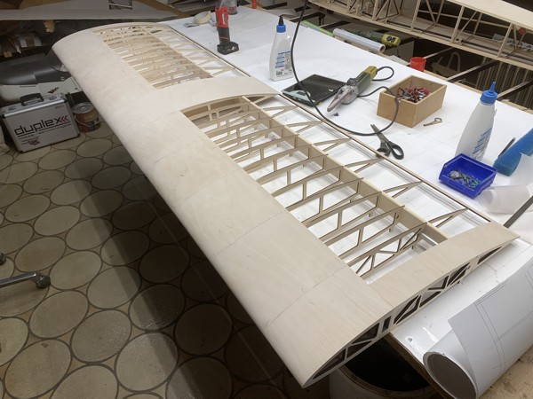

Âge: 58 Verseau
MessagePosté le: 14/02/2021 16:07    Sujet du message: Répondre en citant
Hi Erix,
danke Very Happy Very Happy

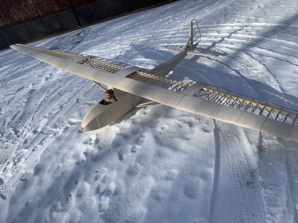

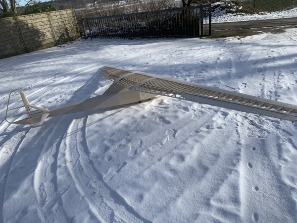

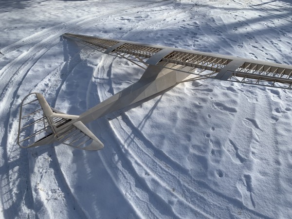

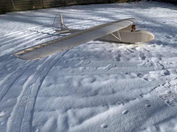

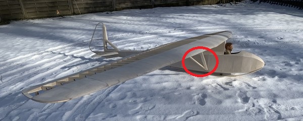

So, bei schönstem Sonnenschein -1° in unserem verschneitem Norden Wink
Beplankung ist fertig Very Happy Very Happy

Est-ce que tu aurais quelques photos sur la fabrication des haubans [humm] ?

@Sed
Est-ce que tu aurais quelques photos sur la fabrication des haubans?
S'agit-il du bordage?? planking??
Âge: 60 Taureau
MessagePosté le: 14/02/2021 19:08    Sujet du message: Répondre en citant
Désolé Olli,
je ne connais pas la bonne traduction en allemand, Google donne 'Leichentuch' mais je ne suis pas sûr que ce soit réellement ça... Sur la photo dans le cercle rouge Very Happy
Merci par avance !
