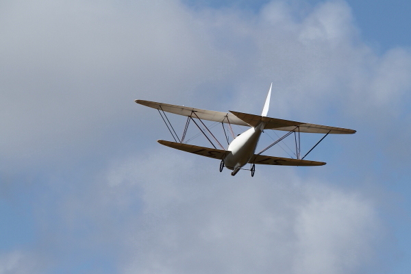

Bonsoir Eric,
Toujours aussi belle allure en vol, bravo
Pour la finesse , tu as le JS1
As tu une idée du prochain ?
A plus
Charles |

Vraiment joli en vol. C'est effectivement pas toujours facile à faire voler ces appareils qui en plus prennent beaucoup de place dans le transport.

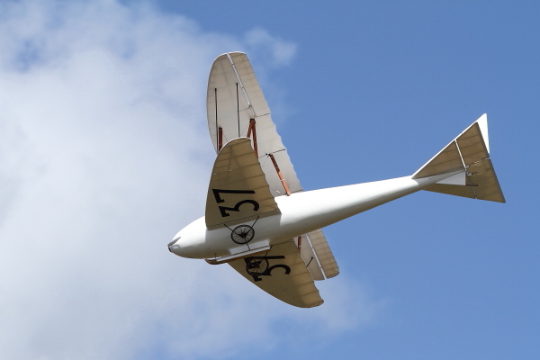

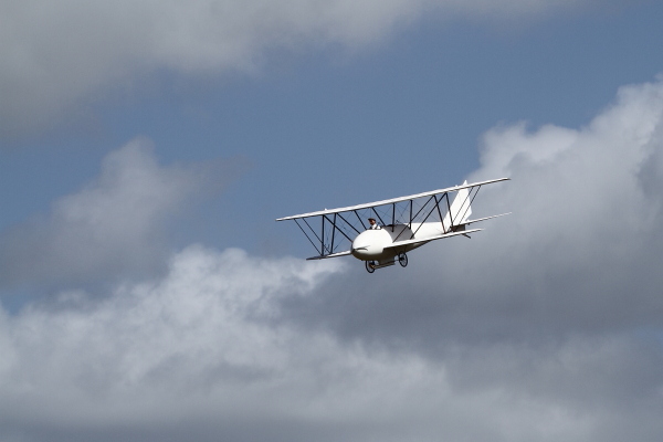

Posté le: 12/03/2018 08:34 Sujet du message: |
Quelques nouvelles du BD1. Il a volé samedi ,premier re-vol depuis janvier et depuis un changement de motorisation. La motorisation precedente en 5s et 1000w permettait tout juste de voler en palier mais pas de monter. Je suis passé en 8s avec un nouveau moteur chinois pas cher. Pour les accus de propulsion, j'ai juste acheté des accus en 3s monté en serie avec le 5s. J'ai maintenent 1700w sous le manche des gaz. Ça change tout.
Comme il me faut beaucoup de massse dans le nez (bras de levier avant court) j'ai des accus de 8000mAh + un accus de reception double en 2s + 200g de plomb. Au total ce BD1 fait 10kg.
En vol le sifflement des mats et hauban est impressionnant. Il plane comme un fer à repasser. Tres manoeuvrant malgre ses ailerons sur le seul plan superieur. La moitié du vol est faite au moteur sinon les 300m atteints en remorquage sont consommés en moins de 5 minutes .
Bref une vrai bête de course
Prochain vol j'espere au GPPA à Angers à Pâques.

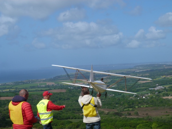

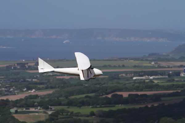

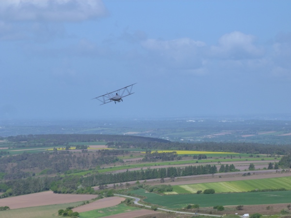

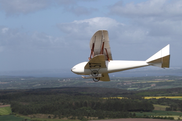

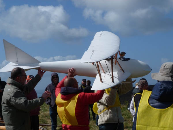

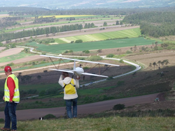

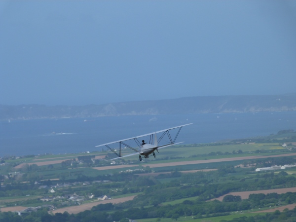

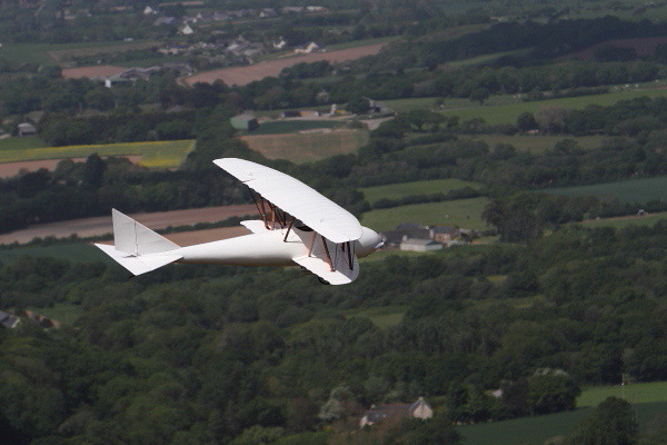

Bonjour à tous ,
3 magnifiques vols du BD1 d'Eric
Superbe journée Au Menez hom aujourd'hui , pas mal de rétros ,deux vols avec le Fafnir sur la pente Nord Ouest
A suivre une vidéo dans les semaines à venir
Orlik en construction |
Posté le: 11/05/2018 03:22 Sujet du message: |
Rolalala, magnifique ce planeur, c'est quand même autre chose à la pente, bravo Eric merci Kiki pour ces photos
