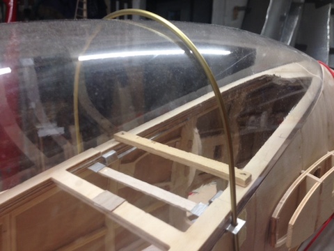

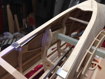

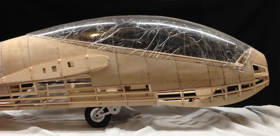

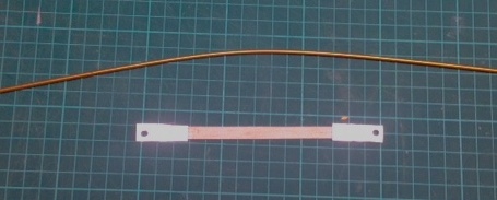

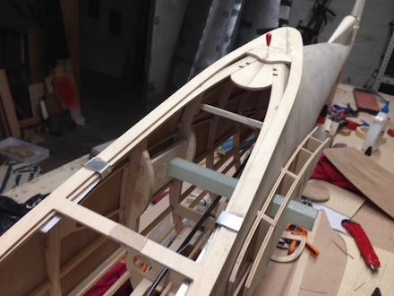

Die Verlegung der Haubengleitschienen war dann nicht länger aufzuschieben. Die hier noch gut sichtbar positionierten Gleiter verschwinden noch unter einem zweiten, aufzudoppeldem Haubenrahmen.
geschlossen
zurückgeschoben
Am hinteren Ende kommt ein Schlitz in das Rumpfteil, in die Haube eine darin gleitende Linsenschraube für die Führung und den Anschlag.
Die Metallschiene lässt sich kaschieren.
Weiter geht's - demnächst.
Uli |
ThomasF Psycho Posteur
Posté le: 28/04/2021 19:51 Sujet du message: |
Hallo Uli,
also verstecken must Du nichts, die Schiene ist im Original oben auf dem Rumpf.
Schau mal hier, die ersten 5 min sind Boc.
https://www.youtube.com/watch?v=kQEEGb_Ofws&ab_channel=JacekBurban
Haube hinten bei 1:58, 2:07, 2:15
Fotos muß ich am Wochenende suchen, soll Regen geben.
Thomas |
Uli Maniaco Posteur
Inscrit le: 11 Déc 2007
Âge: 82
Posté le: 28/04/2021 20:18 Sujet du message: |
Hallo Thomas,
klasse Video-Clip! Den kannte ich nicht. Wie kann die Schiene obendrauf, parallel zur Cockpitkante sein? Da ist doch eine "Kurve" drin, und keine Gerade?
Neugierig habe ich unter den Rumpf hinter die Landekuve geschaut. Ja, mit san mit'm Radl da. Und wie schön das einfedert.

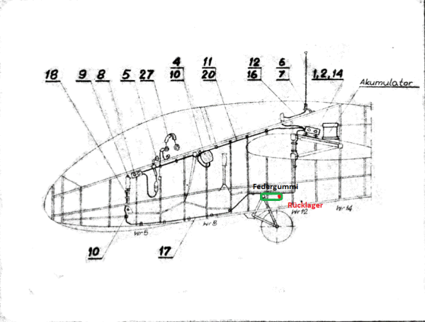

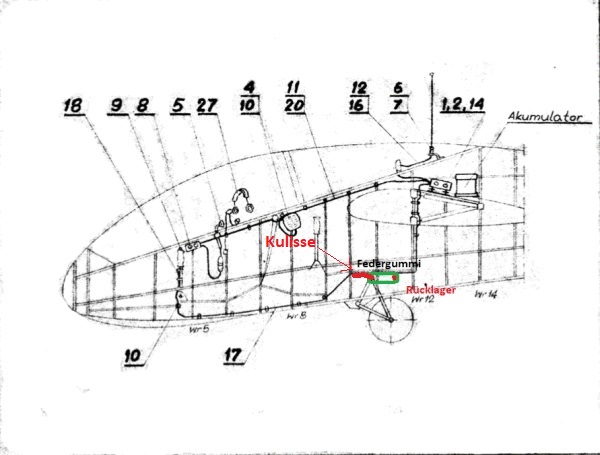

Zum Verständnis, Thomas:
Das Rad wird ja durch das Gummi bzw eine Feder nach vorn gezogen. Ist das Rücklager sozusagen der Anschlag, der diese Wegrichtung begrenzt? Die Metallbauer in unseren Reihen würden die Konstruktion realisieren können. Hat das jemand hemacht?
Uli |
Posté le: 01/05/2021 10:04 Sujet du message: |
Hallo Uli,
Du schaffst das auch!
Im Rumpf sind 2 Kulissen begrenzt durch Gummidämpfer in denen läuft ein Bolzen. Mit einer speziellen Spannvorrichtung kann man die Gummis entlasten, dann den Bolzen durch eine Montageöffnung ziehen und so die Gummis wechseln. Aber Achtung auf die Finger!
So hier noch einige Fotos zum Thema Haube aus den Jahrgängen der Flieger Revue.
Hier ist schön die U-Schiene zu sehen in der die Haube läuft und wie weit.
Ich habe noch eine A3 Zeichnung kann ich aber erst in der Firma einlesen.
Thomas |

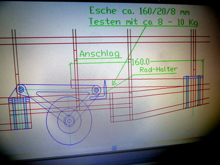

Hallo Miteinander
Auch ich habe eine einfache Federung für mein Geier- Modell gefunden. Da der Rumpf fertig beplankt ist ein besseres Foto nicht mehr möglich. Die Eschenholz- Feder passt eigentlich ganz gut in einen Holzrumpf auch wenn die Originale anders aussehen. Von Unten angeschraubt kann ist sie gut ein- und auszubauen. Die Federkraft habe ich mit 8- 10 kg vorher getestet.
Herzliche Grüße von Reiher III (derzeit Geier 2)
Johannes Serial Posteur
Âge: 65
Posté le: 02/05/2021 10:59 Sujet du message: |
Danke Adolf
für super Idee mit der Eschenleiste
Da muss man erst einmal drauf kommen

Posté le: 02/05/2021 20:46 Sujet du message: |
Adolf, klasse!
Was mir sehr gefällt, ist die geringe Bauhöhe. Wird abgespeichert.
Uli |

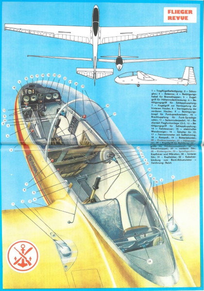

Posté le: 03/05/2021 16:29 Sujet du message: |
Hier Bocian von innen.
Thomas |
Uli Maniaco Posteur
Âge: 82
Posté le: 03/05/2021 17:07 Sujet du message: |
Klasse, Thomas!
Vielen Dank. Besonders diese Sicht ins Cockpit (neben den Infos, die noch per Mail geschickt hast) zeigt alles. Mehr als mir lieb ist, denn jetzt lässt sich genauestens kontrollieren, wie originalgetreu meine Bauausführung eines Tages geworden ist
Beste Grüße
Uli |

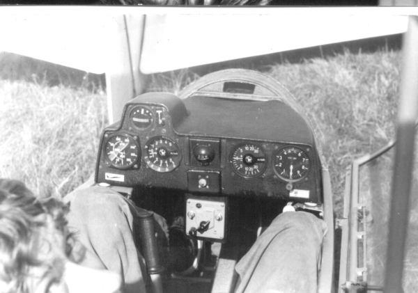

Posté le: 03/05/2021 19:57 Sujet du message: |
Cockpit
Thomas |

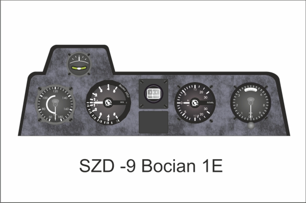

Uli Maniaco Posteur
Âge: 82
Posté le: 04/05/2021 16:52 Sujet du message: |
Wie tolllllllll
Sag mal Olli, du hast die Instrumente im Fundus vorliegen und erstellst sie nicht extra?!
Freu mich sehr
Uli |
Posté le: 04/05/2021 17:18 Sujet du message: |
Hallo Olli,
für ein besseres Foto muss ich eine Zeitreice 40 Jahre zurück machen, wird schwer.
Ich schicke was anderes per Mail.
Das ist eine Foka 4 ca. 1995 mit einem Elt.-Vario. Die Markierungen auf der Fahrtmesser sind auch anders.
Gruß |

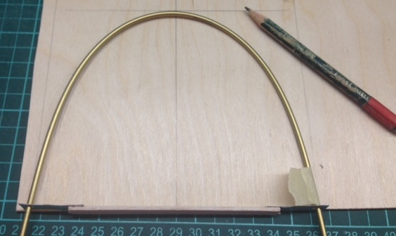

Posté le: 06/05/2021 21:49 Sujet du message: |
Bevor die von Olli gewünschte Seitenansicht des ganzen Rumpfes gezeigt wird, will ich mit der Beplankung und der Haube weiter sein.
Die Form der Spanten wurde von der noch ungeteilten Haube mit einem Bowdenzugrohr abgenommen:
Passt, pi mal Daumen. Morgen (kein Flugwetter) kommt die Feinjustierung und dann geht es an die Säge.
Wird doch  |
