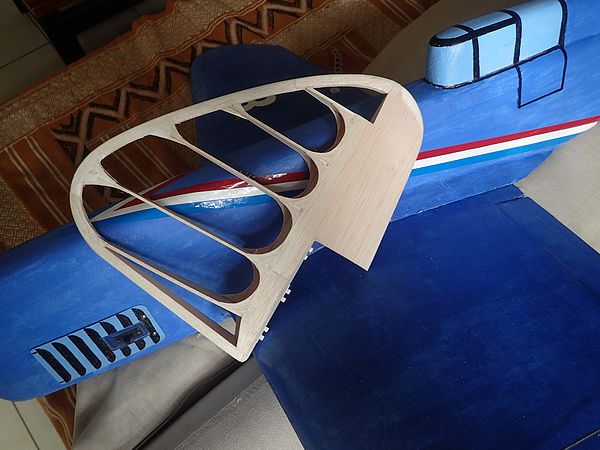

Very Happy Photos
Maintenant j' entoile : diacov pour les parties ajourées, et papier polyesther pour les parties coffrées .
Et après le stab même technologie.

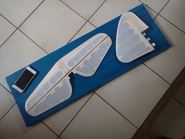

Et voilà, stab et dérive entoilés comme indiqué plus haut .
Pour la couleur ce sera un bleu azur pour les parties coffrées et un beige sable pour les parties entoilées.

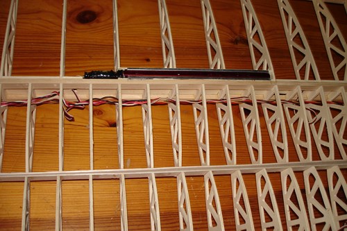

Very Happy bonjour à tous,
J' attaque les sections d' emplanture des ailes.
Pour les AF ce seront les modèles électriques donc à simple effet .Je me demande si leurs boitiers doivent être collés devant ou derrière le longeron ?
Il me semble que derrière c' est mieux ...non ?

Âge: 59 Poissons
MessagePosté le: 20/06/2021 18:56    Sujet du message: Répondre en citant
salut greg
pour les AF électrique j'ai préparé un support bois et vissé dans le fond un coup les AF sortie et pour l'emplacement derrière le longerons voir photo
pour mon point de centrage est a 16.8 cm du bord d'attaque
bonne construction

Greg
Inscrit le: 29 Nov 2014
Localisation: Contes
Âge: 82 Taureau
MessagePosté le: 21/06/2021 23:17    Sujet du message: Répondre en citant
Very Happy Merci ,Michel,
Oui, je fais presque pareil, mes AF sont encastrés dans un boitier qui sera collé à l' arrière du longeron supérieur
La base du boitier c' est du pin 4x10 et les cotés du ctp 15/10 , bien collé c' est très rigide .

MessagePosté le: 30/06/2021 15:03    Sujet du message: Répondre en citant

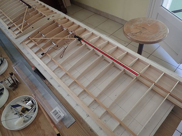

Very Happy Cela avance doucement, les AF ont trouvé leur place
Ce kit est un peu galère, j'ai toujours l' impression qu' il manque des trucs et sa conception à mon avis n'a pas le mérite de la simplicité ...
exemple : construction d' ailes sans chapeaux de nervure donc découpe plutôt approximative des nervures pour recevoir le coffrage balsa ; bof ...
Les tubes alu pour recevoir les clefs carbone sont posés mais pas encore collés, ce sera fait lors de l' ajustage des tubes dans les couples du fuselage .
Photos :

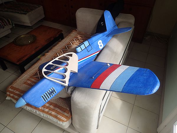

MessagePosté le: 10/11/2023 22:15    Sujet du message: Répondre en citant

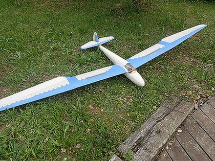

Very Happy Bonsoir à tous .
Toujours vivant, toujours modéliste mais pas trop rétro ces derniers temps .
Néanmoins ça avance par crises ...

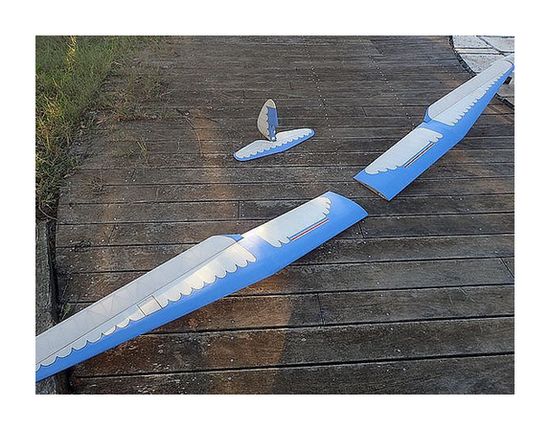

Ailes stab et dérive tout fini .
yapuka pour la cellule .
Je tente une photo !
Le vent se lève .....
Âge: 59 Poissons
MessagePosté le: 11/11/2023 10:33    Sujet du message: Répondre en citant
Salut Greg
Ca commence à prendre forme, la déco est magnifique [clap]
Tu l'as entoilé à quoi ?
Michel [vol]
MessagePosté le: 11/11/2023 13:23    Sujet du message: Répondre en citant
Salut Greg !
ça faisait un bail que tu n'avais pas passé ta truffe sur le forum Laughing
Très bien réussie cette déco !
bleu / blanc / rouge (avec ce trait d'AF) tu est bien dans le ton Wink
Il va être bien beau dans un ciel azur !
Au final, tu l'as sorti à quel poids ?

Very Happy Salut Michel
L'entoilage c'est du Diacov, ce produit est fabuleux, et j'adore entoiler avec! et je ne pense pas être le seul!

Very Happy Salut Sebastian
Oui, c' est avec grand plaisir que je m'y remet ;
Ce n' est pas encore fini car il reste la cellule à construire entièrement. Et j' ignore encore si je motorise. à priori non car jamais je n' arrive à conserver un motoplaneur en état plus de 2 mois !! une vraie malédiction .
Question poids, 1 aile pèse 504 grammes, donc l' engin terminé si je me débrouille bien ne devrait pas dépasser les 3.8 kg.
Réponse ...je ne sais pas quand !

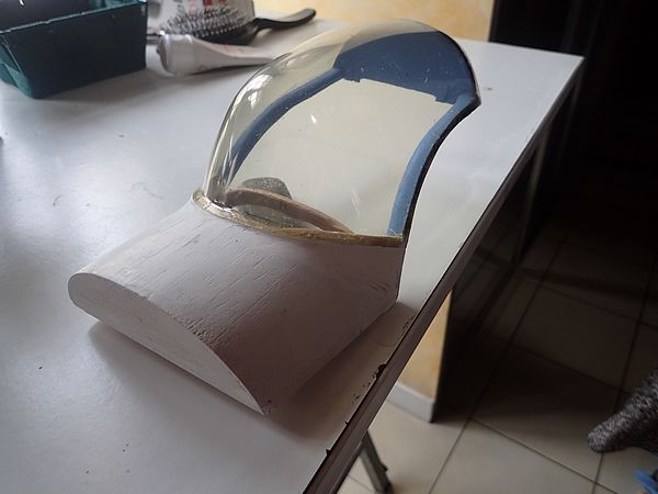

Salut la communauté ! Very Happy
Si j' ai un peu travaillé ! les 2 demi coques sont au ponçage mais encore séparées . L' étape suivante c' est la fabrication et la mise en place du système de remorquage , le plus embêtant c' est de caser le servo : pas beaucoup de place pour qu' il soit démontable!
Vous aurez des photos ultérieurement.

MessagePosté le: 06/04/2024 13:05    Sujet du message: Répondre en citant

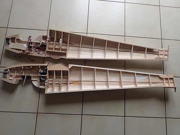

Very Happy Et voilà les photos , la radio est en cours d' installation, la réunion des 2 demi coques est imminente !
MessagePosté le: 06/04/2024 14:31    Sujet du message: Répondre en citant
Salut Greg !
c'est marrant, tu fais rien comme tout le monde Laughing
c'est bien la première fois que je vois une structure entièrement coffrée et équipée radio avant la réunion des 1/2 coques ! mais pourquoi pas !
Au moins t'est pas gêné pour y passer les doigts et parfois un léger casse-tête pour l'installation radio Wink
Tu vas maroufler ensuite la totalité ? ou laisser apparent le lattage avec un beau vernis ?
Doucement… mais surement tu avance sur cette nouvelle construction.
Au plaisir de voir la réunification des 2 mondes Laughing
MessagePosté le: 06/04/2024 14:44    Sujet du message: Répondre en citant
Les demi coques coffrées, c'est bien la méthode adoptée par Krick, le défi serait d'avoir des demi servo et de réunir l'ensemble sans faire tomber les pignons Laughing

Oui,Vincent, c' est le destin des pignons que de tomber..Faut pas leur donner l' envie, c' est tout !
Plus sérieusement , les 2 coques sont réunies sans pb, j' ai enfin l' impression d' avancer .
Pour répondre à Seb , la finition bois vernis c' est pas mon truc, alors ce sera un marouflage au papier polyesther, collé à l' enduit nitro, puis enduit Belden 2 fois ,ponçages ponçages et peinture,
ouf .
Je me suis bien embêté pour la verrière, ça m'a bien pris 2 semaines pour l' ajustage! Pour le collage : araldite lente sur les surfaces dépolies et nettoyées à l' alcool. Puis j' ai attendu 2 h30 le début de polymérisation avant de réunir les pièces .Anisi, aucune coulure et c' est béton .Reste à simuler les ferrures, je vais tenter avec des bandes d' alu adhésif..
une photo ?

MessagePosté le: 29/04/2024 20:21    Sujet du message: Répondre en citant
Enfin on en voit le bout ! il reste tout de même quelques bricoles dans les coins ! le pilote avec le chausse pied qui va avec, le tableau de bord, la déco de la cellule et les immatriculations .
des trucs qui n'empêchent pas de voler ...
Allez on tente la photo!
