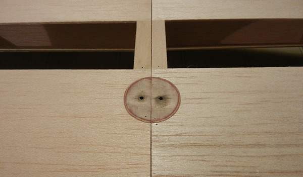

oui je commence à finaliser cet engin ; il me reste le nez à mettre en forme et cogiter un cockpit avec un look un peu rétro pour y placer mon buste… et puis quelques bricoles de sécurisation de la structure comme le verrouillage des ailes et du cockpit ; faut que je fasse gaffe au poids en avant du CG Confused
Pour la déco… sobre ! bois teinté-verni mat & Diacov naturel.

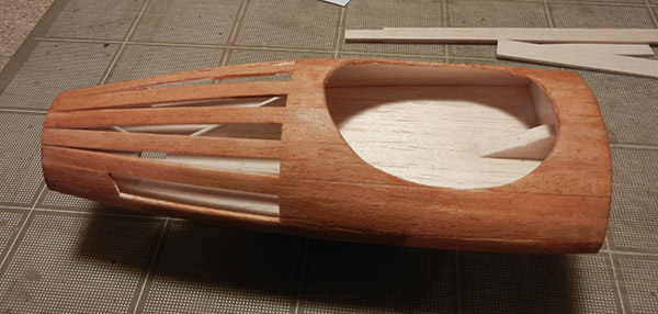

j'ai revu un peu le design du cockpit pour y installer mon illustre buste Laughing
Un trou d'homme et test en réel de ma préparation de vernis teinté ; l'intérieur sera peint en gris clair mat et la partie AV entoilée
La queue/dérive est aussi terminée
à suivre quand j'aurai un peu + avancé

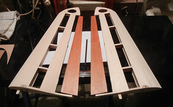

MessagePosté le: 11/10/2021 10:49    Sujet du message: Répondre en citant
Salut Michel,
je me base sur ce que me dit PredimRC ; à moi de me débrouiller pour arriver au centrage préconisé, toujours avec un peu de marge de lest amovible (cette fois dans la queue Confused
Les flaperons sont teintés-vernis mat
et pour maintenir les ailes au fuselage, je fais simple et léger : j'ai collé un bout de tube laiton de 1 dans l'épaisseur des 2 nervures d'emplanture ; un étrier en cap de 0,8 contraint reliera les 2 ailes au fuselage

MessagePosté le: 14/10/2021 07:44    Sujet du message: Répondre en citant
Bonjour Sébastien,
ça avance à grands pas et c'est toujours propre et net [clap] , quand on est à choisir les teintes c'est très bon signe.
Le résultat obtenu sur tes ailerons est sympa. Je n'ai pas encore utilisé du vernis pour teinter mes planeurs .... c'est une option qui me teinte, non qui me tente Laughing .
Sur la photo ci-dessus au niveau des nervures d'emplanture les deux morceaux de bois qui dépassent ce sont les clés d'ailes ?
MessagePosté le: 14/10/2021 09:46    Sujet du message: Répondre en citant
Bonjour Renald,
les 2 taquets qui dépassent sont des pièces d'alignement des ailes sur le fuselage ; par ailleurs j'ai une clé en carbone de 6 qui rentre dans les longerons carbone de 8.
Ces taquets traversent le fuselage et rentrent un peu en force dans des encoches ; je pensais que ce serait suffisant pour "bloquer" les ailes… mais je préfère quand même les verrouiller avec un petit étrier Wink

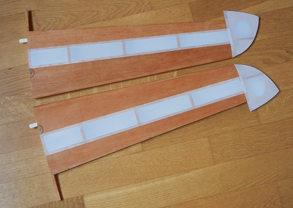

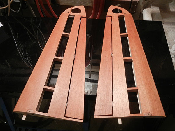

MessagePosté le: 14/10/2021 11:02    Sujet du message: Répondre en citant
la suite : les ailes sont teintées / vernies
je craignais quelques petites différences dues à la couleur du balsa… mais ça reste assez homogène au final Very Happy
l'entoilage ne va pas tarder… et les charnières ne sont pas encore collées Laughing

MessagePosté le: 14/10/2021 13:34    Sujet du message: Répondre en citant
Bonjour Sébastien,
Ok, c’est une bonne idée.
Combien as tu mis de couches de vernis ?
C’est vraiment réussi, c’est très beau.
Avec quoi vas tu l’entoiler ?
Nouveau messagePosté le: 14/10/2021 13:57    Sujet du message: Répondre en citant
Bonjour Renald,
j'ai déjà tout dis dans mes précédents messages Laughing
En synthèse :

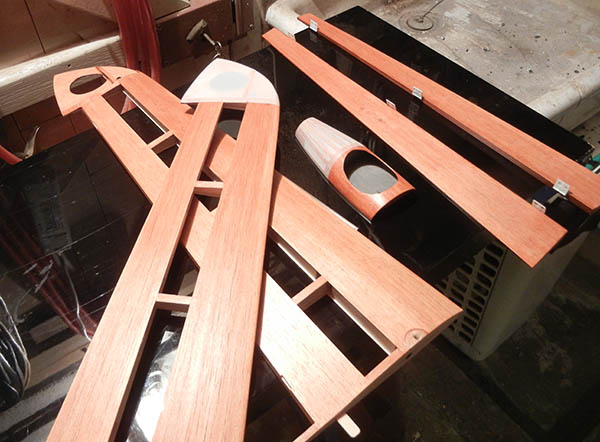

• Rapide ponçage du balsa brut au papier 120 / aspirateur et dépoussiérage au chiffon
• 2 couches de vernis mat teinté (1 nuit entre chaque couche) dans l'atelier à 19° pour l'instant… à côté de la chaudière…
• égrainage de nouveau au 120 puis 1 couche de vernis incolore mat.
Le tout au pinceau plat d'aquarelliste acheté en GSB qui ne laisse quasiment pas de trace si on ne traine pas car ce vernis (les frères Nordin) se tends assez rapidement.
Le résultat donne un fini assez soyeux au toucher (y'a encore mieux à obtenir mais le résultat me convient ; j'ai évité cette fois le fond dur qui me taquine trop les bronches…
Comme il y a peu de surface à entoiler, je continue avec du Diacov 1000 ; la tension sera à surveiller au niveau des saumons qui ne sont pas hyper rigides…
Voilà, tu sais tout Wink

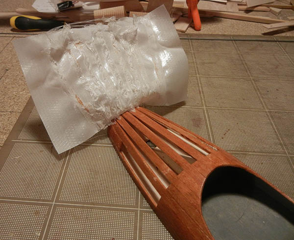

Nouveau messagePosté le: 14/10/2021 19:12    Sujet du message: Répondre en citant
allez, on montre rarement ce type de photos quand on en est à la finition (c'est plutôt quand on répare après un crash Laughing
histoire de débuter un peu d'entoilage, je commence par le cockpit ; le fer à 140° histoire de ne pas brutaliser le Diacov… et je me rends compte que j'ai coupé trop court de 2mm sur le devant… alors je stoppe et je décolle
et là j'ai crisé vu l'adhérence sur ce vernis (qui est en fait un vitrificateur)
j'ai cru ne pas pouvoir enlever sans casser mes baguettes de balsa Embarassed
C'est dingue l'accroche que ça avait sur ce vernis ! c'est vraiment un super produit !
Dîner, dodo et reprise demain Laughing

Nouveau messagePosté le: 17/10/2021 17:31    Sujet du message: Répondre en citant
@ Malik : va falloir patienter encore un peu pour le premier vol… le fuselage n'est pas encore terminé (ponçage du nez, commandes, finitions diverses, radio à finaliser, centrage…) Confused
Mais les ailes sont fraichement entoilées Very Happy
cette fois j'ai mis 5mm de recouvrement du Diacov sur les coffrages ; comme d'ab je laisse stabiliser la nuit et un petit coup de fer demain pour bien plaquer et retendre si besoin ;
et certainement une couche de vernis teintée clair sur le Diacov… qui contraste un peu trop avec les coffrages… mais après la validation du premier vol [vol]

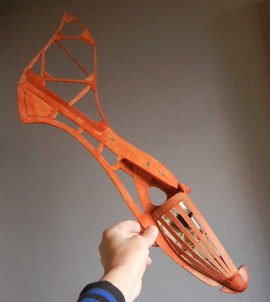

le fuselage est teinté Very Happy j'ai volontairement fais une couleur différente (orienté acajou) de celle des ailes pour créer un contraste et donner un peu + de volume à l'engin. Quelques nuances dues aux différentes fibres des bois utilisés… mais ça fait engin qui a du vécu Laughing
L'étape suivante sera 1 à 2 couches d'incolore pour donner de la profondeur à la teinte… puis entoilage des parties ajourées.

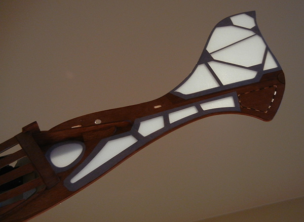

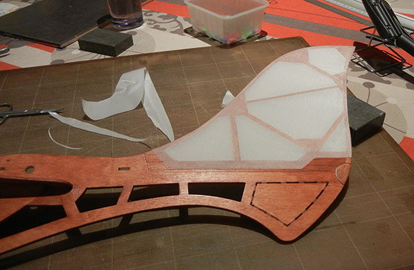

Début d'entoilage du "fuselage" avec la dérive
et en transparence sur un spot à défaut de ciel bleu Laughing
J'avais un peu peur de déformation de cette fine structure de 4mm d'épaisseur au Diacov… mais à 180° c'est nickel et ça plaque bien sur tranche Very Happy
Je me tâte pour entoiler la partie basse ; laisser le corps ajouré serait pas mal visuellement… mais quid des turbulences ? [humm]
Je ne pense pas que ça jouerait beaucoup à cette taille d'engin… la nuit porte conseil !

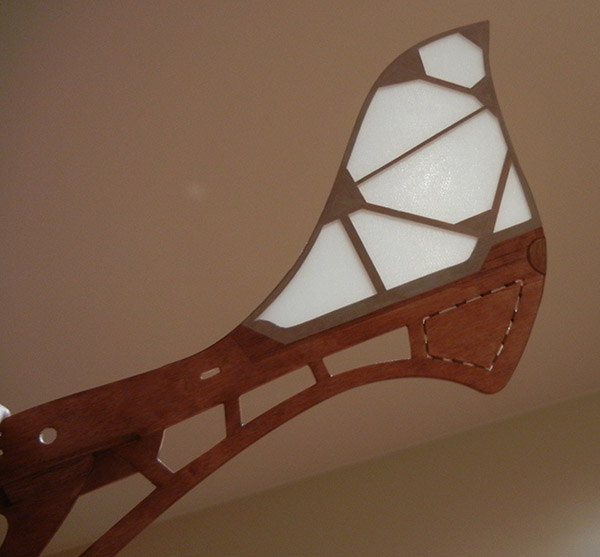

finalement j'ai entoilé toutes les ouvertures du fuselage pour donner un ensemble homogène
Bon, c'est pas nickel nickel… mais l'esprit "bois & toile" est là…

Nouveau messagePosté le: 26/10/2021 18:40    Sujet du message: Répondre en citant
Salut Sebastian,
Superbe en transparence [amen] [amen]! Et pour moi, au contraire, c’est nickel nickel Wink!
Je trouve que tu as fait le bon choix d’avoir entoilé toutes les parties ajourées [good] . Bon, après, les goûts et les couleurs…
Allez, tu es dans la dernière ligne droite Very Happy!
Bonne soirée.

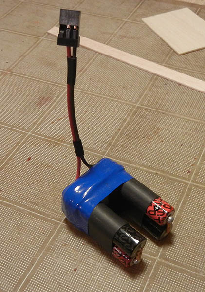

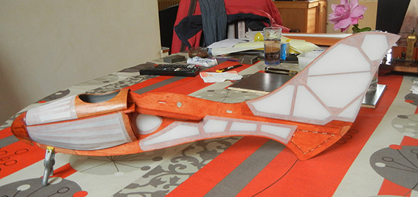

Nouveau messagePosté le: 30/10/2021 15:50    Sujet du message: Répondre en citant
le pack d'accus est terminé ; une entretoise en balsa tiens écartés, (avec ligature et gaine thermo (j'avais que du bleu dans cette dimension)) Confused , les accus pour qu'ils s'encastrent autour du support des servos le plus en AR possible dans le cockpit…
et le fuselage est totalement entoilé
J'ai complètement foiré le raccord de forme nez/cockpit [argh]
De loin on ne verra pas le mm de différence en haut de la courbure… mais ça m'agace…
vu le temps magnifique des jours prochains… je referais peut-être un cockpit mieux aligné… et finaliser un maintien light Embarassed
Nouveau messagePosté le: 30/10/2021 17:25    Sujet du message: Répondre en citant
Wahooo, joli. Impatient de voir comment ça vole.
Pour le mm de raccord cockpit, bof .... à 200 mètres on verra rien. Et si tu l'avait pas dit ...
