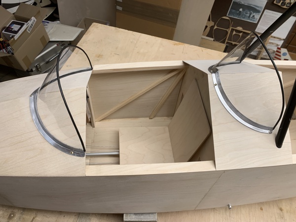

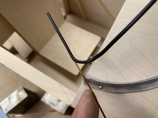

So, Fertigstellung der Windschilder Wink
Für den Abschlußrand bei solchen Scheiben nehme ich immer die Hülle von einem 1,5mm² Kupferkabel, die ich der Länge nach einschneide und gleich beim runterziehen auf den Scheibenrand auffädle
und so sieht es dann fertig aus Very Happy Very Happy

Es ist also sehr gut gelungen [amen] [amen] ! Und ganz clever die Hülle eines Kabels für den Scheibenrand [good] [good]!

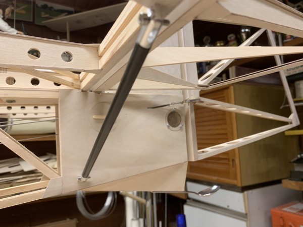

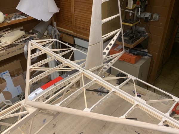

So hab nach einen kleinen Pause wieder angefangen
etwas zu machen Wink

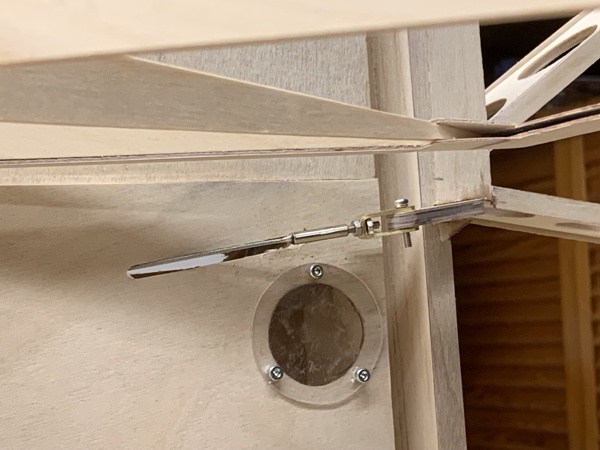

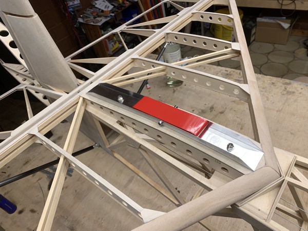

Schwerpunkt-Ausgleich`s Gewicht auf dem Höhenleitwerk

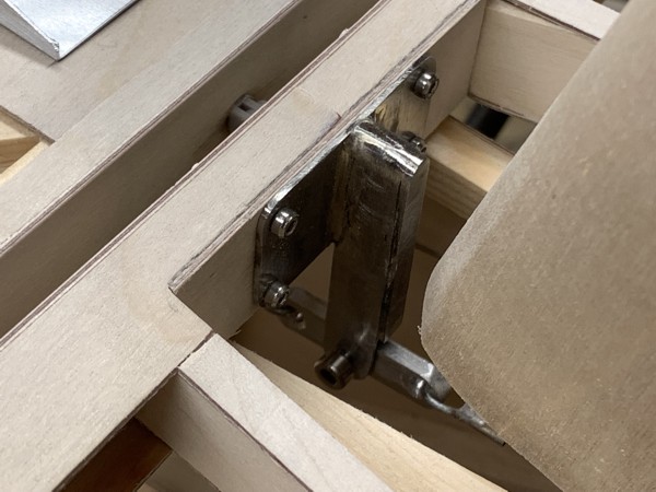

Höhenruderanlenkung
Höhenleitwerks-Abstrebung
Seitenruderanlenkung und Kuckloch für die Höhenruderseilumlenkrolle
und noch mal im Ganzen Wink
Heute kommt dann das Material von Friebe, also kann es dann langsam mit Pinseln und Eintuchen angefangen werden Very Happy Very Happy
MessagePosté le: 13/12/2021 07:49    Sujet du message: Répondre en citant
Hi Olli,
tolle Höhenruderanlenkung
[good]
Wird dein Bauwerk kopflastig das du hinten
Auflasten musst?
Nouveau messagePosté le: 13/12/2021 08:51    Sujet du message: Répondre en citant
Ich glaub das ist beim Original auch so.
Der Segler entstand ja aus der einsitzigen Motorseglervariante und daher fehlt das Gewicht des Motors und der Rumpf wurde durch den zweiten Sitz länger.

Nouveau messagePosté le: 13/12/2021 09:38    Sujet du message: Répondre en citant
Danke Wolfgang Very Happy Very Happy
Hallo Wolfgang, ich dachte die Motorversion kam danach und nicht davor [humm]
Im Übrigen ist das beim Original tatzächlich verbaut
Zu dem Gewicht, meine ich dass es dafür ist, dass wenn der Schüler vorne sitzt das Gewicht angebaut wird, mann kann es in dem U-Profil Blech auch verschieben Wink

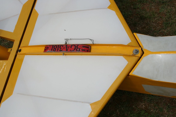

PS.: Bei irgendeinem VGC Treffen in den Niederlanden habe ich
mal so eine motorisierte Variante gesehen .
Wenn ich das Foto finde stelle ich es mal hier rein.
Nouveau messagePosté le: 13/12/2021 15:21    Sujet du message: Répondre en citant
Hallo Sebastian,
nein, nein ich brauche das Gewicht wirklich nicht hinten,
dass ist beim Original aber dort verbaut Wink
Nouveau messagePosté le: 13/12/2021 19:26    Sujet du message: Répondre en citant
Hab die Fotos von der Motorvariante gefunden
auch von einer T31 gemacht in Holland.
Bei Bedarf bitte melden.
Wolfgang O

Nouveau messagePosté le: 13/12/2021 20:09    Sujet du message: Répondre en citant
Hallo Olli
Der Pilot sitzt vorne
Nouveau messagePosté le: 13/12/2021 20:48    Sujet du message: Répondre en citant
Tschuldigung Wolfgang,
du weißt doch sicherlich auch wofür das Gewicht ist Wink

Nouveau messagePosté le: 14/12/2021 11:25    Sujet du message: Répondre en citant
Hallo Olli
Wie du weißt isr der Segler aus dem Motorflieger entstanden. Der Moter hat immer das gleiche Gewicht und der Pilot saß im Schwerpunkt. Durch den Umbau zum Segler ist der Pilot nach vorne gerückt und hier gibt es dann die Gewichtsunterschiede. Die Seglerversion ist auch etwas verlängert worden um dem Piloten etwas Beinfreiheit zu geben. So müssen hinten je nach Gewicht des Piloten diverse Gewichte montiert werden. Ich sende dir mal eine Kopie von meinem Flughandbuch der T31. Denn meine Version war mal in Deutschland zugelassen.

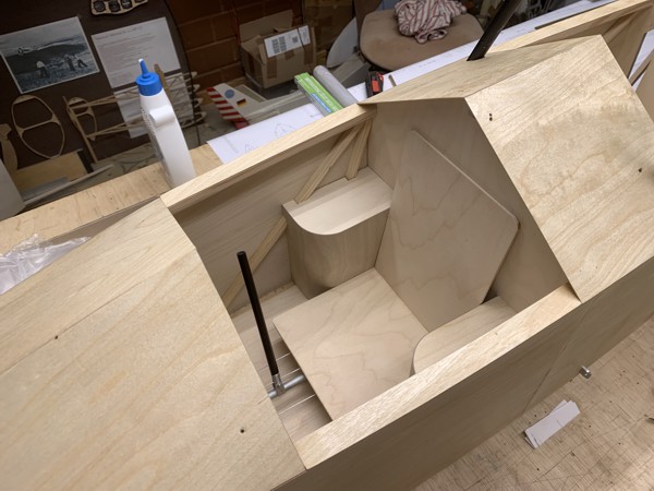

Nouveau messagePosté le: 25/12/2021 21:54    Sujet du message: Répondre en citant

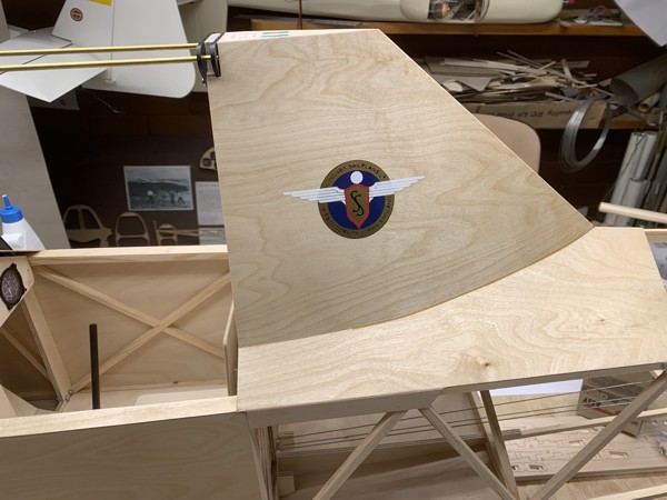

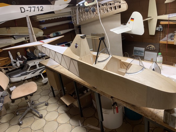

So,
der Rumpf ist schon mal 2.mal gepinselt mit Bondex farblos
und das Slingsby Logo habe ich auch mal versucht herzustellen
dann habe ich zumindest schon mal zwei Steuerknüppel eingebaut und im vorderen Bereich weiter mit dem Ausbau gemacht Wink
Frohe Weihnachten Gruß Olli

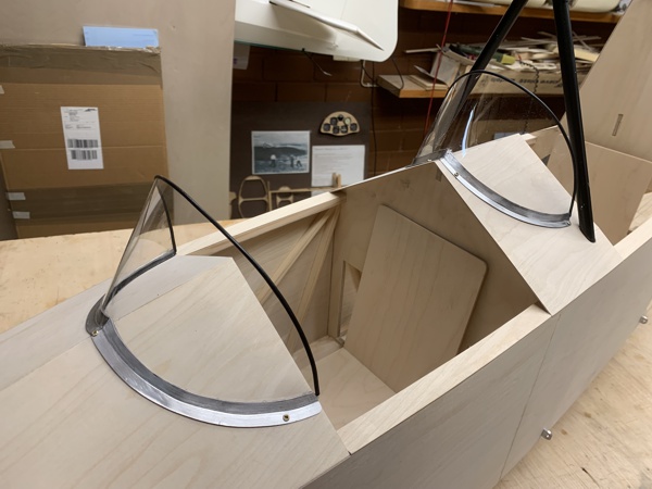

Hallo Olli,
wenn du ins Erzählen kommst: Kannst du verraten womit du deine Hauben verklebst? Ich habe Canopy Glou - keine gute Verbindung. Uhu Endfest? Auch kein Tipp. Hauben-Klebeband von Gromotec - klebt wie Hulle, lässt sich natürlich nicht mehr korrigieren.
Grüße wie immer
Uli
Nouveau messagePosté le: 18/01/2022 23:24    Sujet du message: Répondre en citant
Hallo Uli,
danke Very Happy freut mich das sie dir gefällt Very Happy Very Happy
Also erst mal zu den Hauben, eigentlich klebe ich meine Hauben ausschließlich mit 24. Std Harz und das schon viele Jahre ohne schmierereien und immer mit Erfolg Very Happy
Bei der Ka4 habe ich es aber auch mal mit Canopy Glou ausprobiert und muss sagen ich bin sehr unzufrieden damit Confused ich habe es zwar einigermaßen damit hinbekommen aber sauberer und fester bekomme ich es mit Harz hin Wink

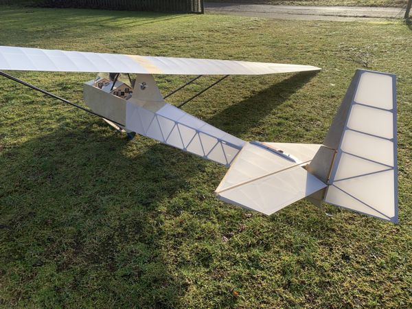

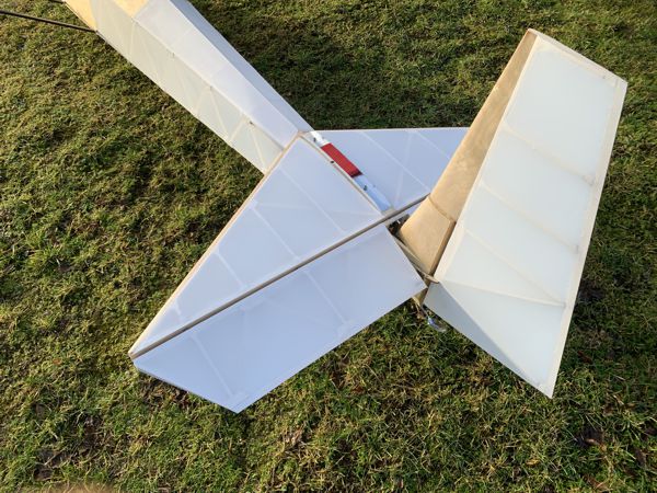

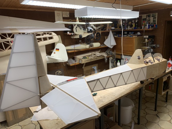

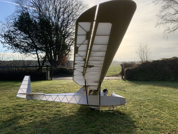

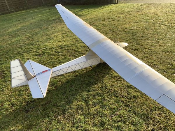

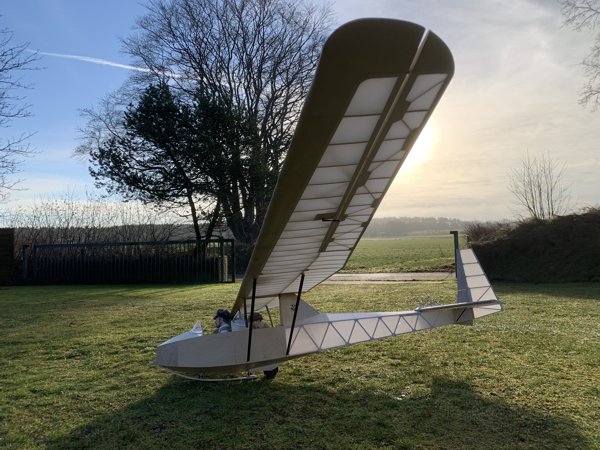

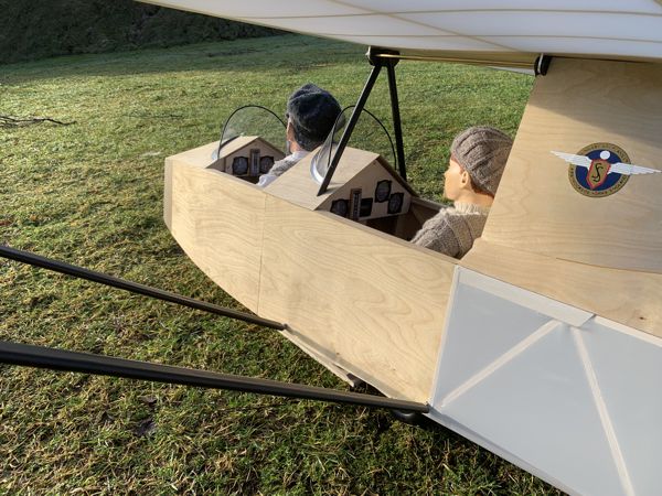

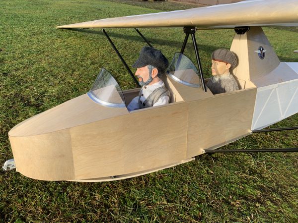

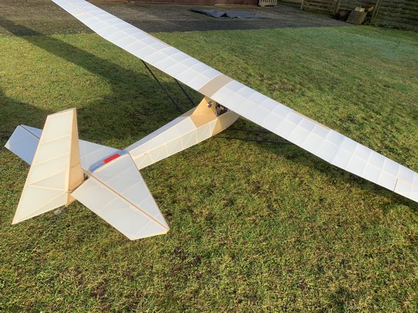

Nouveau messagePosté le: 23/01/2022 21:17    Sujet du message: Répondre en citant
Danke Uli,
aber jetzt kommt`s Very Happy Very Happy
eine kleine Fotoserie Wink
so weit erst mal, ausgewogen ist sie schon und mit 16kg kam`s dann doch nicht ganz hin, wiegt jetzt 17,5kg, geht aber so in Ordnung bei dem Flächeninhalt eigentlich zu leicht, aber mal sehen wenn`s fliegt Wink
Noch ein Paar Kleinigkeiten sind zu machen, ein Paar Hebelchen und so im Cockpit, ein Paar Gurte und so....
