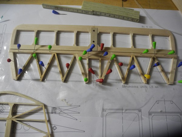

Jetzt liegt das Bauen der Querruder an. Um die Ausrichtung der Rippen beizubehalten wurde die noch komplette Fläche, so wie sie aufgabaut ist, auf Balsabrettchen fixiert, die Füße der Querruder mit Seku. So bleiben sie auch nach dem Trennen, also der Verbindung zur Fläche an ihrem Platz:
Anschließend können die beiden Leisten (3 und 5 mm) an die Fläche bzw ans QR angeleimt werden

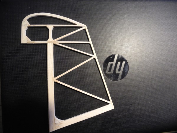

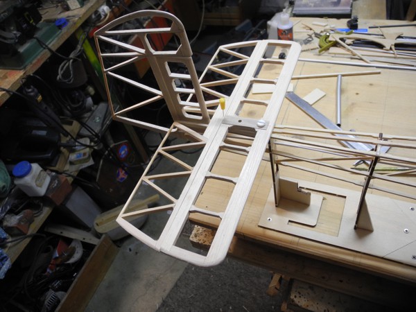

Ich habe das Hohenruder und das Seitenruder gemacht.
Ich habe das Seitenruder ein wenig dicker gemacht.

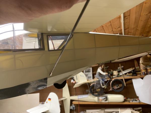

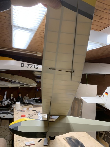

die Querruder-Anlenkung von oben
und von unten
Funktionstest bestanden -

Weil sich der Stahjldraht nach der QR-Montage nicht mehr einhängen bzw justieren lässt besteht er aus 2 Teilen. Das eine kommt vom Serovo, das andere vom QR. [bave]

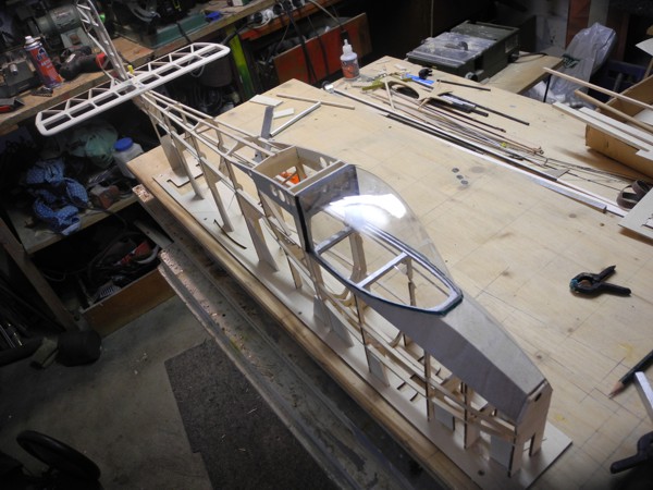

Nachdem die Spanten aufgestellt und die Stringer eingeleimt waren, mussten die Servos eingebaut werden.
. Ich hatte 4 DLG-Servos von einem Vereinskollegen übernommen, ganz nett fur diese Mini Ka 4.
Weil es Platz für die Servos im unteren Teil des Rumpfes und für den Empfänger und den Akku im oberen Teil gibt, befindet sich das gesamte Gewicht im vorderen Teil des Rumpfes, Hoffentlich kann Ich durch das schieben mit die accu das Schwertpunkt gut bekommen.
Mit dem abnehmbaren Verdeck und dem Cockpit sieht es schon ein bisschen wie ein Ka 4 aus.
