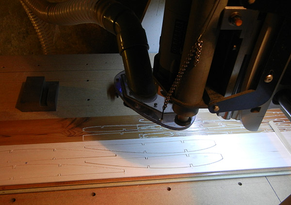

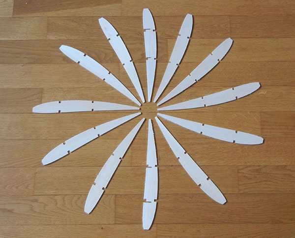

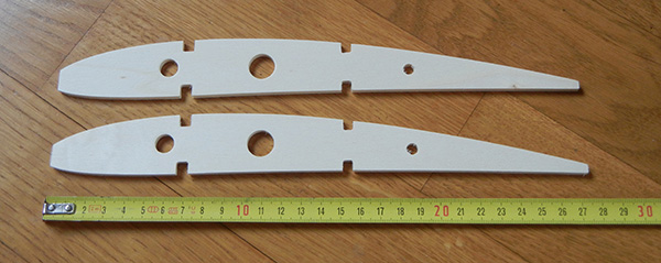

histoire de valider mes dessins de profils, premières découpes des nervures d'emplanture en ctp de 4mm
Cette fois j'ai très légèrement augmenté les dimensions des encoches de baguettes (qui ne sont jamais très précises en calibres) pour que ça rentre facilement tout en laissant passer la colle blanche sans devoir forcer et que les longerons ne soient pas à raz des nervures pour bien conserver la forme du profil Wink
Le creux de l'intrados est de 3,5mm sur la corde.
Comme dirait Lolo "au pif ça va être parfait" Laughing

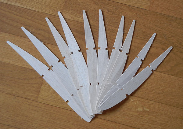

suite et fin de la découpe des nervures en balsa ; celles-ci en 3mm formerons les 2 panneaux centraux, en attendant du cp de peuplier de 3 pour les nervures bordant les clés d'ailes.
6 min. de découpe pour 6 nervures… je ne bouscule pas ma machine Wink

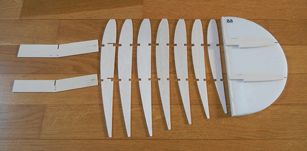

le kit des éléments des panneaux extérieurs est terminé Very Happy
Un gabarit en "machin blanc" pour faire les saumons en lamellé-collé de balsa et de boite à camembert ; mes voisins sont mandatés pour me réserver leurs boites… je préfère d'autres fromages Laughing
J'ai finalement opté pour 10° de dièdre pour ces panneaux extérieurs.

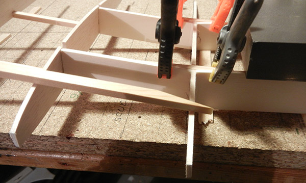

c'est parti pour la mise en forme de ce premier panneau d'aile extérieur.
comme ce profil est creux, j'ai du caler les longerons pour tout bien aligner comme je n'ai pas fait de pieds de nervures…
le bout des longerons supérieurs seront biseautés à 10° pour venir en appui avec enture pour bien renforcer la jonction des panneaux au niveau des clés d'ailes ; heureusement le lapidaire est là pour faciliter ces angles précis Wink

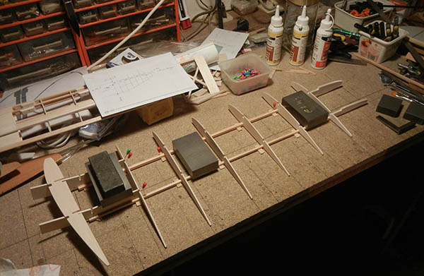

je poursuis avec le premier panneau central.
Cette fois les nervures en balsa de 3mm, longerons en 6x6 et 5x5 pin.
Dans un soucis de poids je commence à cloisonner sur 1 face les longerons avec du balsa de 1,5 assez dense ; je verrais si c'est suffisant pour une bonne rigidité de l'ensemble Confused
Les biseaux de 10° sont préparés pour raccorder avec le panneau extérieur
