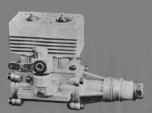

Aujourd’hui je sors de l’oubli un des plus récents constructeurs français : Raymond GATHELOT.
Raymond GATHELOT pratique le modélisme mais il a également une autre passion, la mécanique et le travail du métal. C’est d’ailleurs cette dernière qui a orienté sa carrière professionnelle. En 1973 il est le chef d’atelier des établissements VERSIEUX installé à Bagnolet au 24 rue Molière et spécialisé dans la conception et la réalisation de robinetterie. C’est probablement cette même année après avoir vu le flat-twin M2-24 (page 5) et le flat-four M4-24 (page5) que vient de présenter MICRON que germe l’idée de réaliser et commercialiser un multicylindre de sa conception. Peut-être pour ne pas être en concurrence frontale avec le constructeur du passage de Ménilmontant il opte pour un bicylindre en ligne. Au cours de l’année 1974 la définition du SOP 45, c’est son nom de baptême, avance. En voici quelques éléments descriptifs. La cylindrée est de 7,25cc. Le carter, les paliers avant et arrière démontables sont en alliage léger AU8 coulés en coquille. Il en est de même pour les cylindres qui sont indépendants. Ils comportent un transfert positionné à l’opposé de l’échappement. Le vilebrequin en acier XC48 trempé et rectifié tourne sur 3 paliers. A l’avant il est constitué de deux roulements, un X10 étanche et un AY8. Celui situé au centre en bronze est réalisé en deux parties car il forme le conduit d’admission des gaz frais. Le troisième à l’arrière se compose de deux roulements, un AY10 et un AY8. Les chemises sont en acier à 120kg, prétraité en usine. Elles sont ensuite rectifiées et rodées. Les pistons en fonte ont un déflecteur pour mieux canaliser les gaz arrivant du carter mais ils ne sont pas segmentés. Les bielles sont entièrement usinées en alliage AU4G. Il en est de même pour les culasses qui sont sablées sur le dessus et polies sur le pourtour pour améliorer la présentation. Le carburateur en position latérale alimente la valve rotative située entre les deux cylindres. La conception terminée, notre constructeur, profitant des installations de son employeur, réalise un premier prototype. Commence alors la phase des essais. C’est à ce moment que le développement du moteur va connaitre un coup d’arrêt. Raymond GATHELOT donne une nouvelle orientation à sa carrière professionnelle. Il crée sa propre entreprise et s’installe dans l’Aisne à Monampteuil. En 1975, il peut de nouveau se consacrer au SOP 45. La mise au point reprend et il apparait nécessaire d’apporter des modifications. La plus importante concerne la fixation des culasses sur les cylindres et de ces derniers sur le carter. Cela permet d’augmenter la taille des transferts. Le plateau d’hélice est également revu et assure maintenant une meilleure protection du premier roulement sur le palier avant. Enfin le support du carburateur est retravaillé. Très logiquement des mesures sont réalisées et selon le constructeur la puissance atteint 0,75ch. C’est une valeur normale à l’époque pour un moteur à flux en boucle. Le régime d’utilisation préconisé va de 2 600 tr/mn à 11 000 tr/mn. L’hélice recommandée pour le rodage est une 11 x 4 (28 x 10 cm) et une 11 x 6 (28 x 15 cm) en utilisation normale. Pour améliorer la carburation et les reprises lors des changements de régime, Raymond GATHELOT décide d’utiliser un carburateur PERRY. Si logiquement le SOP 45 est plus lourd : 390 grs qu’un monocylindre de même cylindrée, il a par contre l’avantage d’avoir plus de couple. A la fin du printemps la production qui va rester à un niveau artisanale est lancée. Dans la foulée une campagne publicitaire démarre dans le numéro 103/104 de juillet/aout 1975 de la revue RADIO MODEISME. Mais elle va être très courte car elle s’arrête avec le numéro suivant. Il n’est pas impossible que Raymond GATHELOT ai été déçu par le manque de contacts générés. Cela ne va pas faciliter les ventes surtout que malgré qu’il fût précisé dans l’encart publicitaire que le SOP 45 était disponible chez tous les distributeurs, ils ne semblent pas avoir été nombreux à le proposer. Je n’ai rien trouvé dans les revues sur le SOP 45 pour ceux qui passent régulièrement des publicités. En fait les quelques ventes vont surtout s’effectuer grâce à la présence de Raymond GATHELOT sur les terrains de modélisme. Etant toujours en contact avec Monsieur VERSIEUX, il va disposer d’un point de vente en banlieue parisienne comme on le découvre dans la deuxième et dernière campagne publicitaire qui à la fois démarre et se termine avec le numéro 120 de décembre 1976 de la revue RADIO MODELISME. Dans ce même numéro, on trouve également une présentation du SOP 45. Je ne sais pas si Monsieur VERSIEUX était modéliste mais il est probable que le nombre de personnes qui ont fait le déplacement à Bagnolet a été minime. Ensuite il n’y a plus rien, le SOP 45 tombe dans l’oubli. Au final seulement un petit nombre de moteurs ont été construits. Avec je pense peu de moyens financiers, c’était quasiment impossible pour Raymond GATHELOT, nouveau constructeur sans notoriété, ne disposant pas en plus du soutien de revendeurs spécialisés, de se faire une place au soleil dans le monde des constructeurs de moteurs pour le modélisme en proposant un moteur original mais cher qui ne pouvait intéresser qu’une frange très marginale de la population modéliste. A cela on peut aussi ajouter comme autre facteur le fait que MICRON qui avait déjà trusté le marché même si la configuration des moteurs était différente, présente un concurrent direct en 1976 : le M2-24 en ligne (page6).
Le prototype, photo constructeur.
Le modéle de série
Le silencieux, il n'était peut etre pas livré systématiquement avec le moteur. Photo Gérard BILLON.
La boite.
La prémière publicité. Pour ètre absolument exacte, Raymond GATHELOT aurait dù préciser: bi-cylindre glow car dans la seconde moitié des années 40 DELMO proposait le 7cc et le SUPER TWIN qui étaient des diesels (page29).
La seconde publicité.
Le SOP 45 avec son concurent, le MICRON M 2-24 en ligne.

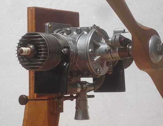

Pour la petite anecdote, sache que je possède deux moteurs qui ont une configuration "idéale" de roulements, c'est à dire un roulement à aiguilles à l'avant et un roulement à billes à l'arrière.
Il s'agit du Fox Golden 40 (en bas à droite dans mon montage) et le Morin 10cc français des années quarante !!!
Pouaahhh et Cocorico !

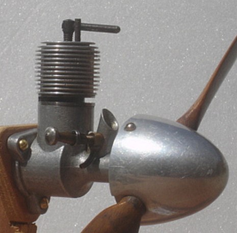

Aujourd’hui je retrace le début de la carrière de Jacques CORNET le créateur d’ATELIER 37 qui nous a quitté au début de cette année.
Jacques CORNET est né en 1932 à Vitry /seine. C’est avec son père que va naitre sa passion pour l’aviation. Ensemble ils vont régulièrement assister à des meetings. Il a souvent l’occasion de rendre visite à son grand-père Fernand CORNET. Ce dernier employé chez un équipementier automobile est passionné par les montres et les moteurs. Il va ainsi réaliser plusieurs quatre temps de conception originale qui vont être remarqué par le grand spécialiste du moment : Gems SUZOR. Cela va immanquablement influencer la carrière professionnelle du jeune Jacques. En 1946, il devient membre du club d'aéromodélisme de Vitry sur seine. Il y apprend les rudiments du modélisme et réalise des planeurs de plus en plus évolués. Il adhère ensuite au célèbre Aiglons d’Ivry où il ne va pas tarder à se faire remarquer et être parmi les meilleurs. L’hiver 1947/48 voit la réalisation de son premier motomodéle, le PAPILLON, une création d’Edmond DUCROT. La motorisation va être assurée par un ALLOUCHERY 1,25cc, un moteur qui jouit d’une bonne réputation. Pour l’acheter, il vend son train électrique, ses parents l’aidant pour le complément. En parallèle de la construction, le rodage du moteur à lieu avec l’aide de membres expérimentés du club. Arrive enfin le grand jour, celui du premier vol. Après quelques lancés à la main qui permettent de vérifier les qualités de vol et d’effectuer quelques réglages, le moteur est mis en route. Il tourne comme une horloge et la pointe est facilement obtenue. Le réservoir est complété et Jacques CORNET redémarre l’ALLOUCHERY pour le premier vol. Les conditions météo sont bonnes, juste une petite brise balaie le terrain. Le motomodèle monte de manière stable en large spirale tandis que le moteur tourne de manière régulière. Ce premier vol se déroule de manière idéale. Mais voilà le PAPILLON monte toujours, ce n’est plus qu’un petit point, le moteur se fait encore faiblement entendre et les limites de terrain sont largement dépassées. Il finit par disparaitre. Toutes les recherches furent vaines, l’avion était perdu à tout jamais. Je vous laisse imaginer le profond désarroi dans le quel notre jeune constructeur s’est retrouvé. Une fois l’abattement passé, quelques mois plus tard la construction d’un nouveau motomodéle démarre. Cette fois ci le choix se porte sur le BIKINI, un modèle conçu par Jaques MORISSET. L’expérience aidant, il installe une minuterie pour actionner le déthermaliseur et colle une étiquette avec son nom et son adresse. C’est presque un an après la perte du PAPILLON que le BIKINI va sur le même terrain effectuer son premier vol. Passé les derniers réglages, le moteur est démarré. La pointe est facilement trouvée et c’est le départ. Le BIKINI monte franchement, il faut dire que la motorisation a été confiée à un MICRON 2,8cc. Mais voilà comme la première fois l’avion sort des limites du terrain et disparait. En partant à sa recherche Jacques CORNET réalise que dans le stress du premier vol, il a oublié d’armer la minuterie. L’histoire se répète à nouveau car le BIKINI est introuvable. Mais cette fois ci une bonne fée veille. Quelques temps plus tard le président des AIGLONS appelle Jacques CORNET au téléphone : Le BIKINI est retrouvé. Il vient d’être contacté par le maire d’YVRY qui a été lui-même prévenu par courrier par celui de SAINT MICHEL sur ORGES où un de ses administrés l’a trouvé. Le BIKINI avait volé sur 15 kms. Jacques MORISSET alors pigiste au journal LES AILES rapporta ces mésaventures dans le n°1211 du 16 avril 1949 pour rappeler les dangers des ascendances. Heureusement le proverbe : jamais 2 sans 3 ne s’est pas vérifié, les vols suivant se déroulèrent normalement. Autre moment fort, un baptême de l’air en planeur. A peine le CAUDRON C800 posé, la décision était prise, il sera pilote de planeur. En parallèle les études se poursuivent, il s’inscrit à l’école Jules RICHARD où il apprend la mécanique de précision. Au début de l’année 1950 il se lance dans l’étude d’un premier moteur. Il a une cylindrée de 1,5cc et en toute logique pour l’époque, c’est un diesel. Le carter est taillé dans la masse. Une plaque à l’arrière fait office de bouchon de carter et permet directement la fixation sur le couple moteur de l’avion. Il s’inspire des dernières tendances d’outre-manche, la culasse en aluminium munie d’ailettes se visse sur le cylindre en acier et l’ensemble se visse à nouveau sur le carter. Il n’est pas impossible que ce soit le premier français à utiliser ce type de montage. Avec l’admission par le vilebrequin, il a une allure très moderne. Dans la seconde moitié de 1950 les premiers essais ont lieu et ils sont encourageants. En1951 tout en l’utilisant régulièrement il va y l’améliorer. Sur les différents terrains où passe jacques CORNET, le moteur est observé et ne laisse pas indifférent certains modélistes. Cela décide notre jeune constructeur à le construire en série. Baptisé DYNAMIC 150 il est semblable au prototype sauf au niveau du carter qui est maintenant moulé. Avec un carburant composé de 50% d’éther, 30% de paraffine et 20% d’huile de graissage SAE 40, une hélice de 20 X 15 (dimension en cm) est entrainée à 8000 tr/mn. Aidé par son père qui est à la tête de l’entreprise « Réalisation Electro Mécanique » les premiers exemplaires sont proposés à partir de l’été 1952 au prix de 4700,00 frs. Les DYNAMIC 150 rencontrant un certain succès sur les terrains, Jacques CORNET jeune constructeur d’à peine 20 ans pense aux développements futurs. Mais il va falloir faire une pause car c’est maintenant l’heure du service militaire. Il va l’effectuer dans l’armée de l’air et après avoir fait ses classes il part de l’autre côté de la Méditerranée à Tunis. Pour ne pas perdre la main et occuper les temps libres, un METEORE 2,5cc, la dernière création de Jules MARAGET, est du voyage. Inscrit à l’aéroclub de Tunis qui est basé sur l’aéroport d’El AOUINA, les loisirs vont se partager entre l’aéromodélisme et les vols en planeurs. Il aura ainsi plusieurs fois l’occasion de voler en NORD 1300 dans le cadre magnifique du djebel Ressas. De retour à Paris au milieu de l’année 1954, Jacques CORNET va pouvoir de nouveau se consacrer pleinement à la production des DYNAMIC 150 en créant son entreprise : ATELIER 37.
Un des moteurs rélalisé par le grand pére de Jacques CORNET. je reviendrais plus en détail prochainement.
Le premier DYNAMIC avec le carter taillé dans la masse.
La premiére version de série. Hauteur et longueur: 65 mm, diamétre du plateau arriére pour fixer le moteur: 35mm. Poids: 85 grs M.R.A n°168 de mars 1953.
Le METEORE 2,5cc de Jacques CORNET. A la fin de son service militaire, avant son retour en France il le vendit à mon pére.

Walter HURLEMAN qui construit des moteurs depuis 1933 propose également une large gamme d'accessoires dont des réservoirs intégrés aux moteurs. catalogue 1940
Revue AIR TRAILS de septembre 1949.

voici un petit moteur 7 cylindres en étoile "Gnome" datant des années 1910 et très joliment reproduit.
Bien que non fonctionnel, il est monté sur roulements à bille et était destiné à un usage bien précis, saurez-vous deviner lequel ?

Le deuxième concerne le premier modèle de METEORE 2,5cc (page 51). La modification porte sur le carter de la version à fixation par pattes latérales, il englobe le bouchon de carter. Ici la datation ne pose pas de problème car le moteur est neuf et dans sa boite et il y a les podiums réalisés par les moteurs MICRON en 1953 aux championnats de France avion. Si on le compare à la version à fixation radiale, hormis la disparition des 3 pattes le dessin est identique. Il n’est donc pas impossible que ceux où le bouchon de carter est bien visible et plus facilement démontable soient les derniers produits avant la seconde génération de METEORE 2,5cc lancée en 1955 (page 51). Ce qui me conforte dans cette idée sachant que MICRON ne faisait que très rarement évoluer les photos sur les documents ou publicités lors de leurs mises à jour, c’est le feuillet de présentation de la version glow page 51 qui montre bien le carter entourant le bouchon. Un détail qui m’avait échappé jusqu’à présent.
