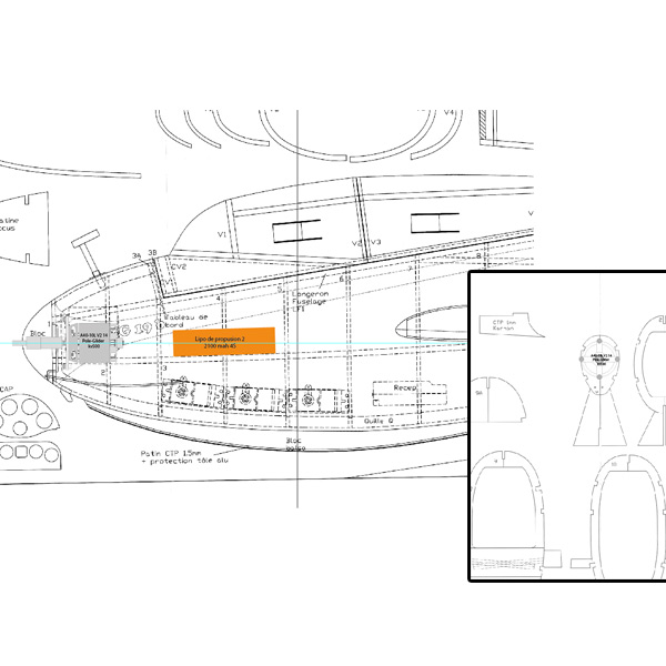

Bonjour.
Pour compléter l'article de cette "époque" et si toujours d'actu je suis justement en train de me pencher sur cette question . j'ai pu identifier un moteur susceptible d'être compatible. il s'agit du Hacker A30-12XL Glider ou du Hacker A40-10L V2 14-Pole Glider. (le A40 pour la versuin 1/5 que je projette de construire. j'ai réalisé une implantation type en état futur en dao et cela à l'air de passer tout juste, bien qu'il sera nécessaire de renforcer un peu la cloison qui supportera le moteur etc... Mais cela me semble jouable !!

Et oui, à force de voir le autres aéromodélistes ça donne de l'inspi [fiufiu] ! je reste toujours indécis si je motorise ou pas ? Dans les 2 cas de figure je pense que le projet se fera sur 1 an au mieux voir 2 ans max [anniv4] . (Si je peux continuer à me rendre à mon atelier et le temps que je disposerai [scie] )
