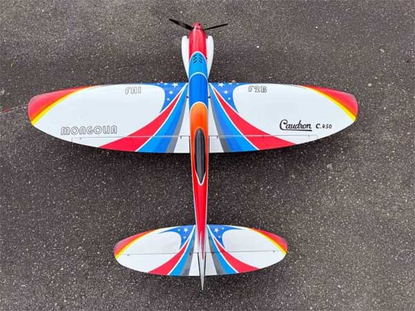

Bonjour les amis,

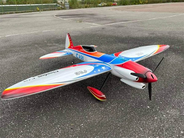

Je me permets de revenir sur un point amusant, curieux, que j'ai remarqué cet été. J'ai vu ET dans le championnat d'Allemagne à Ronneburg, ET sur fesse de bouc, un modèle d'avion qui semble avoir la côte comme on dit, le Caudron.
En effet j'en avais vu un beau modèle construit par un pilote Ukrainien vivant en Allemagne, tout blanc, j'ai retrouvé la photo, je vous la poste en dessous. Et celui-ci de Mongolie.....
Amusant surtout que la marque Caudron est très proche des Béringer du club de Saint Etienne dont je fais partie.
Je n'en ai malheureusement aucune caractéristique, l'aile semble identique à une aile de Shark, seul le fuselage avec sa cabine arrière caractéristique est très typé.... si vous avez des infos.... je prends.
le Caudron Ukrainien que j'ai vu à Ronneburg (Allemagne)

MessagePosté le: 08/10/2022 19:15    Sujet du message: Caudron ? Répondre en citant
Bonjour à tous ,
sans vouloir offenser personne , çà c'est un Caudron C450 Very Happy
Facebook Jean Luc Weiss
Âge: 71 Sagittaire
MessagePosté le: 08/10/2022 19:55    Sujet du message: Répondre en citant
Bonsoir Jean-Luc,
Mais voyons, tu n'offenses personne. Nous sommes ici entre gens raisonnables et de bonne composition.
Tu as parfaitement raison, les avions que j'ai posté ne ressemblent pas vraiment au Caudron original... tout comme, oserai-je la comparaison, le Crusader Précisia, que j'ai construit il y a déjà quelques années, avec l'avion original.
Mais bon, cela m'a paru amusant que subitement ce nom de Caudron apparaisse en Allemagne, et sur Internet....
Petite info, Andrey Yatsenko est en ce moment à Valladolid, pour participer au concours de vol circulaire avec Jacky Pigout, Serge Delabarde et d'autres pilotes..... il a obtenu une autorisation exceptionnelle pour cela, du coup il a pu rejoindre son épouse qui est réfugiée en France, chez l'un de nos grands champions..... mais je n'en dirai pas plus, les grandes oeuvres sont souvent anonymes.....

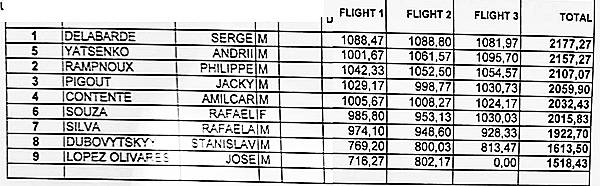

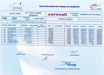

MessagePosté le: 09/10/2022 15:36    Sujet du message: résultats du concours de Valadolid octobre 2022 Répondre en citant
bonjour les amis,
Voici toute fraîche arrivée, la feuille de notes du concours de Valladolid, que m'a fait parvenir Jacky.... merci à lui.
comme cela n'est pas très visible, je vous ai agrandi la partie intéressante :

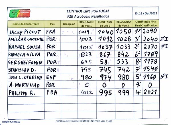

MessagePosté le: 16/10/2022 14:59    Sujet du message: concours de Sesimbra - Portugal Répondre en citant
Re-bonjour les amis,
Voici les résultats du concours de Sesimbra au Portugal qui vient juste de se terminer.... après Villadolid, les pilotes français se sont encore distingué.
BRAVO JACKY !

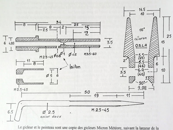

MessagePosté le: 21/10/2022 21:07    Sujet du message: Diamètre du trou du glicleur Répondre en citant
Les fournisseurs sont facilement au USA avec des frais d'imports prohibitif, cela permet donc de se donner un petit challenge !
Usinage d'un rond de laiton au tour pour en faire un gicleur :
Mais deux questions restent en suspend :
- quel est diamètre du trou au centre du glicleur pour un OS MAX 25 FP ?
- ce diamètre varie t il en fonction de la cilindrée ?
- certaines vues de couples montre une zone plus étroite au niveau de la pointe du pointeau, est ce utile ?
Merci par avance pour votre aide.

Âge: 71 Sagittaire
MessagePosté le: 04/11/2022 09:11    Sujet du message: Répondre en citant
Bonjour les amis,
Joli travail, qui a le mérite de te faire cogiter à des solutions et de faire travailler tes méninges, à l'heure où nous sommes plus tournés vers le vite fait (mal fait souvent), et à l'immédiateté.
Bref donc, et pour me contre-dire immédiatement, j'avais confectionné un venturi avec un simple tube alu percé transversalement.
J'en avais trouvé un qui forçait un peu, quelques tours sur le mandrin de ma perceuse avec un papier de verre fin, et il était entré pile poil.... ensuite, une goutte d'ARAL.... heu ! de colle bi-composant plus tard, que j'avais fait tourner dans le tube lentement pour avoir une pente bien douce.
Bref, je te laisse imaginer toutes les petites astuces pour que cette colle durcisse bien comme il faut...et çà marchait fort bien....
Pour le diamètre du trou, j'avais simplement copié sur un second moteur qui avait tout son carbu... mais tu peux faire des essais, car tout celà dépend aussi, de ton hélice, du carburant, et de l'activité que tu pratiques, en acro, en team, en combat, les diamètres ne sont pas exactement les mêmes, les uns veulent carburer régulièrement, les autres aller le plus vite possible sans une puissance excessive....
Et pour finir , je viens de retrouver un joli petit dessin publié dans le livre de Noël Leduc sur le vol circulaire.... je te l'envoie dans les minutes qui viennent, mais déjà la pente idéale intérieure pour le venturi serait d'après Noël, 16°.......
Âge: 71 Sagittaire
MessagePosté le: 04/11/2022 09:39    Sujet du message: Répondre en citant
Ce dessin a été publié dans le recueil de Noël Leduc qui écrit qu'il s'agit d'une compilation d'infos glanées ici et là... donc impossible pour moi de dire à qui nous devons ce dessin.
Sur le dessin tu as les diamètres des trous, 5,5 pour un 25, 6 pour un 40, et 6,5 pour un 46.....
J'espère que çà t'aidera.
hades_75
Inscrit le: 18 Juin 2021
Localisation: Arcueil
Âge: 47 Gémeau
Nouveau messagePosté le: 04/11/2022 15:52    Sujet du message: Répondre en citant
Ce plan de gicleur est absolument parfait, cela me permettra de faire une V2 pour comparer l'influence de certains paramètres.
Le mien à coté était beaucoup moins beau :
Comme j'ai profité des vacances pour aller chez mon fournisseur de métaux préférés aux horaires quelques peu restrictifs, j'ai maintenant une jolie barre de dural de 14mm qui n'attend plus qu'une douce mise en forme.
Encore merci pour ce plan.
Laurent

Bonjour les amis,
Pierre Alberola, grand connaisseur de la chose aéromodéliste en vol circulaire m'envoie ce message :
j'essaye de répondre à la question de Vrahides.
Il n'y a pas de formule donnant la longueur des câbles , s'il y en existait une , elle donnerait un résultat précis , ce qui est le propre d'une formule. En revanche , il y a une donnée indiscutable , c'est la vitesse . Pour avoir un vol agréable à regarder et à juger, tout en ayant un bon comportement du modèle ,le tour se fera entre 5 secondes (déjà un peu rapide) et 5,3 secondes(déjà un peu lent) . Ceci avec des câbles de l'ordre de 20 m d'axe poignée à axe fuselage , la longueur maxi règlementaire étant de 21,50 m. A partir de là , en dehors de voler et de faire sa propre expérience, je ne vois pas quoi ajouter. Bien entendu,on parle ici d'avions actuels avec des moteurs de 10 à à 13 cm3 ou électriques équivalents.
________________________________
Je reviens pour donner mon opinion.
Il y a certainement une certaine proportionnalité entre la cylindrée du moteur et la longueur de câble "idéale" pour bien tourner.
Mais même si proportionnalité il y a, ce ne sera qu'une valeur de départ. Tout comme Pierre, je pense que lors des premiers vols, il faudra voir si avec quelques décimètres en plus ou en moins çà ne serait pas mieux.... je suppose que les avions ne volent pas tous avec les mêmes capacités, certains tiennent bien au zénith, d'autres pas, alors jouer sur la longueur des câbles est la solution.....
