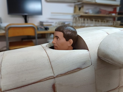

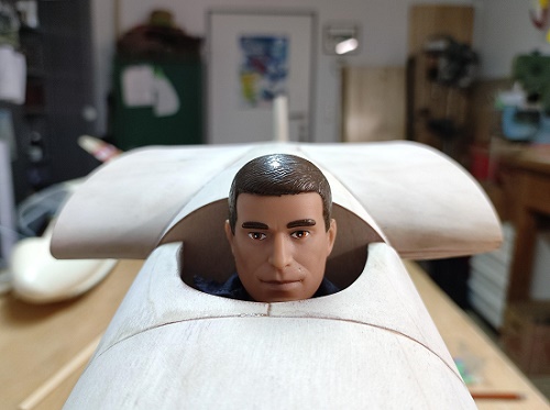

Et voilà, le pilote prend sa place le premier fois Very Happy
Erste Sitzprobe für den Piloten Very Happy

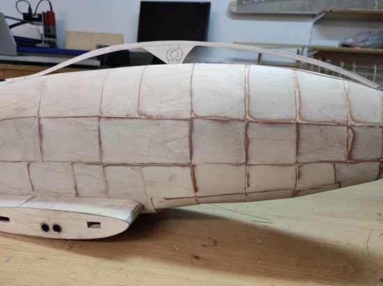

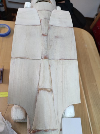

MessagePosté le: 30/10/2022 19:01    Sujet du message: Répondre en citant
Servus Johannes,
ja, step by step geht es voran Very Happy

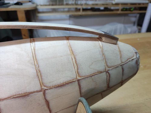

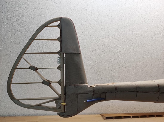

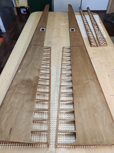

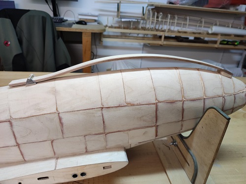

Der Rumpf ist bis auf die Kufe fertig zum Schleifen, Beizen und Lackieren.
Weiter geht es dann mit den Tragflächen, die Unterseite wird noch beplankt bzw. verleimt.
Bonsoir tout le monde Very Happy ,
les traveaux marchent biens Very Happy , le gouvernail dans la position et le fuselage et prêt à solorer et le vernis.
La construction au patin d'atterissage vient prochainement.
D'avance je vais couvrir les dessous des voilures.

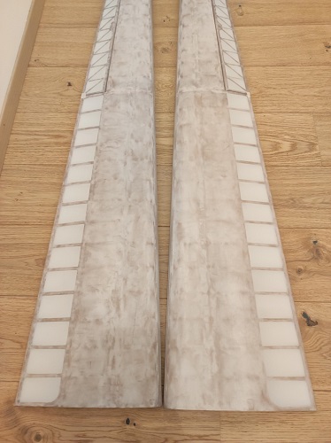

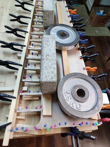

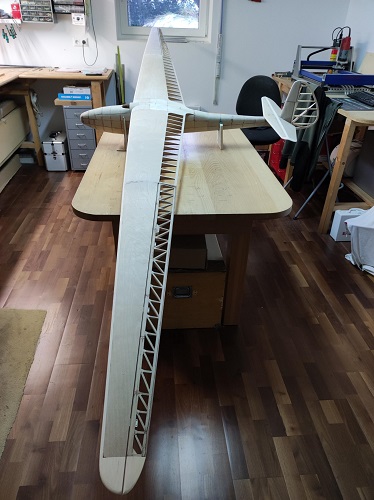

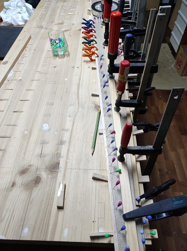

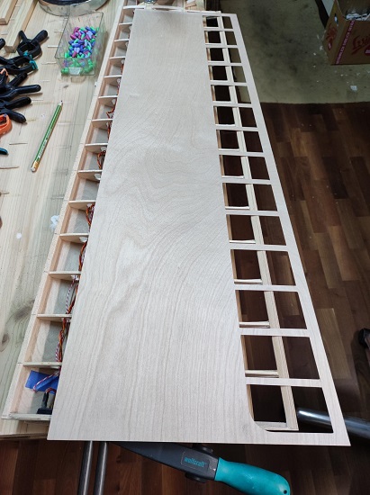

MessagePosté le: 19/11/2022 19:36    Sujet du message: Répondre en citant

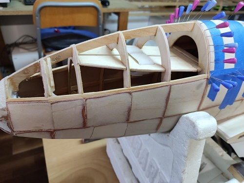

J'ai commencé coller le dessous des voilures avec CTP 0,6mm et 0,4mm.
Verleimen der Unterseiten mit Sperrholz von 0,6mm und 0,4mm.
Very Happy

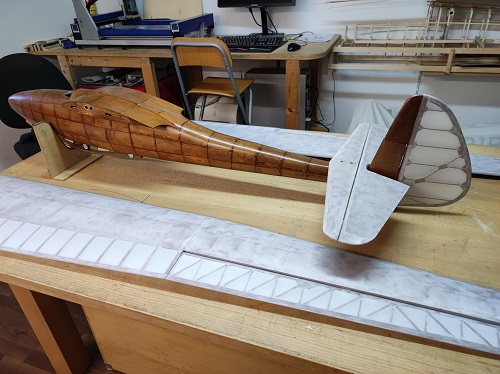

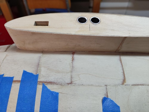

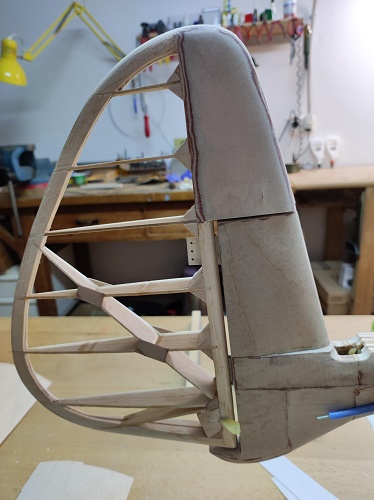

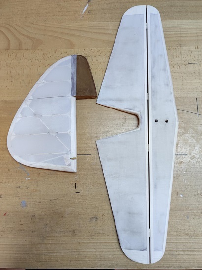

MessagePosté le: 11/12/2022 11:55    Sujet du message: Répondre en citant

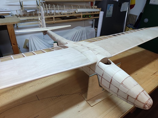

Bonjour tout le monde Very Happy
les travaux du fuselage, voilures etc. sont terminés Very Happy
Der Rohbau is fertig gestellt Very Happy

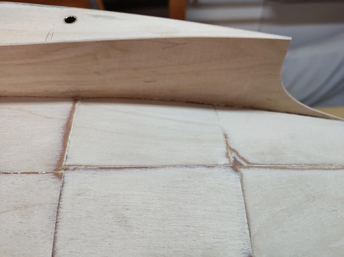

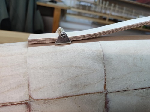

l'exemple pour le patin.....
Entwurf für die Kufe.....
MessagePosté le: 11/12/2022 15:18    Sujet du message: Répondre en citant
Bravo Peter, tes constructions sont toujours aussi belles. [clap] [clap] [clap] [clap]
MessagePosté le: 11/12/2022 19:57    Sujet du message: Répondre en citant
Oui, très belle construction [clap]
le veinage du bois des coffrages des ailes… superbe [baaave]
Quelle finition de vernis ? clair ou foncé ?

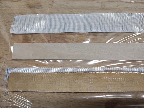

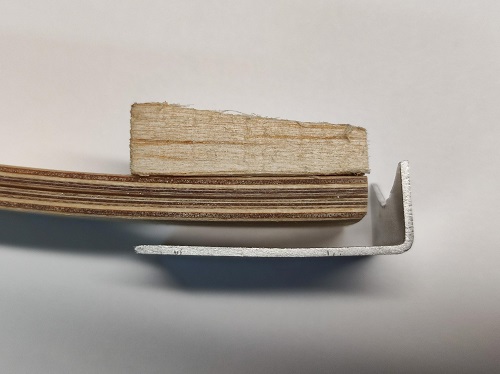

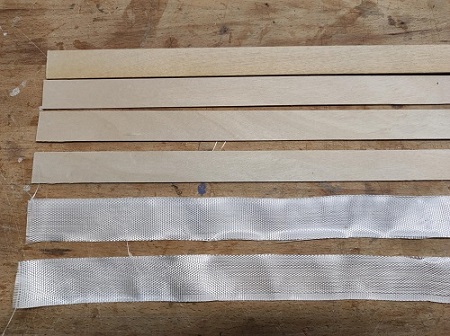

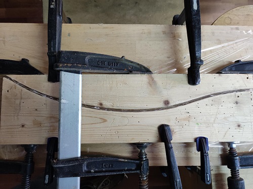

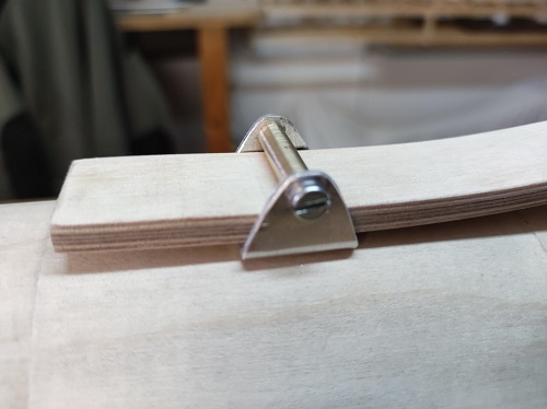

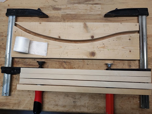

La construction d'un patin - Bau der Kufe
J'ai laminé part à part, c'est-à-dire ctp 1,5mm, 0,6mm et 0,4mm en outres tissus entre les ctp.
Ich habe einzellne Sperrholzstreifen in der Stärke von 1,5mm, 0,6mm und 0,4mm zusammen mit Gewebestreifen laminiert mit Harz und dann in eine Form gepreßt.

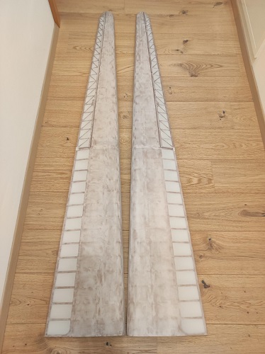

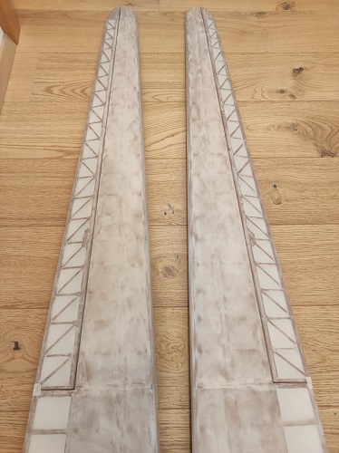

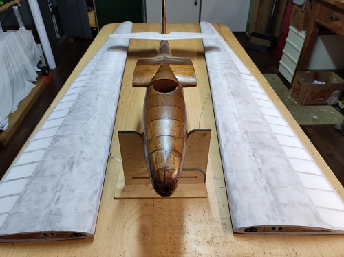

MessagePosté le: 03/01/2023 18:30    Sujet du message: Répondre en citant

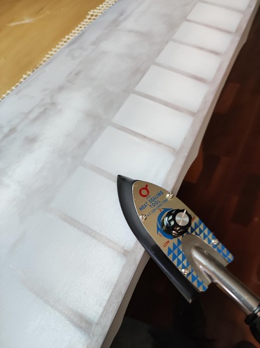

corder avec Diacov.....
Bespannen mit Diacov....
Âge: 61 Gémeau

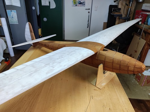

MessagePosté le: 22/01/2023 18:28    Sujet du message: Répondre en citant
Salut ensembles,
j'ai cordé les voilures et les ailerons avec diacov Very Happy
Hallo zusammen,
dieses Wochende habe ich die Tragflächen fertig bespannt. Ich habe mich wieder für Diacov enschieden, da es absolut toll zum verarbeiten ist Very Happy
MessagePosté le: 22/01/2023 19:34    Sujet du message: Répondre en citant
Super,schöne Arbeit.Fast zu schön um eigentlich alles unter Diacov zu verstecken. Holz natur hat halt schon auch was.

MessagePosté le: 23/01/2023 07:55    Sujet du message: Répondre en citant
Danke Wolfgang Very Happy ,
hasst schon recht, Holz hat natürlich seine Schönheit. Ich habe mich hier an das Original gehalten, daß mit Stoff bespannt wurde.
Wünsche dir bzw. euch einen schönen Start in die neue Woche Very Happy Very Happy

MessagePosté le: 30/01/2023 19:26    Sujet du message: Répondre en citant

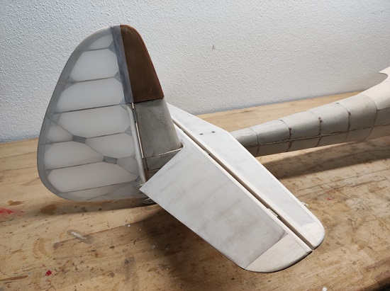

avant même le laquage [paint] ....
vor dem Auftragen des Lackes.... Very Happy

MessagePosté le: 31/01/2023 19:44    Sujet du message: Répondre en citant
Hallo Peter,
jetzt versteckst du das schöne Holz wieder [paint] [paint] Shocked
Aber wie ich dich kenne wird es noch schöner Very Happy [good]
LGJ
Âge: 61 Gémeau
MessagePosté le: 31/01/2023 20:03    Sujet du message: Répondre en citant
Servus Martin und Johannes Very Happy
Danke euch recht herzlich.
Ja, daß schöne Holz, bin auch ein Freund der Maserung aber Ing. Musger hat in den 33iger Jahren die Flächen auch mit Stoff eingepackt Wink
Es ist wie du sagst lieber Johannes - es wird dann noch schöner aussehen Very Happy Very Happy
