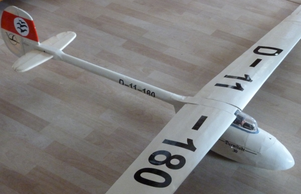

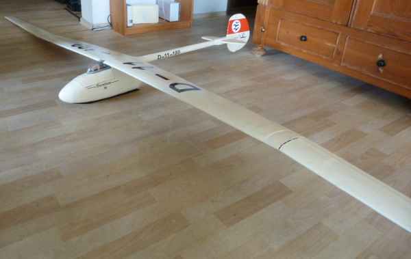

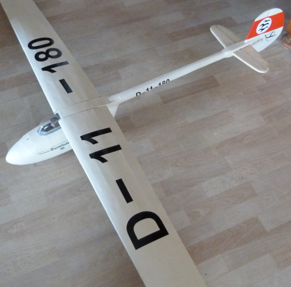

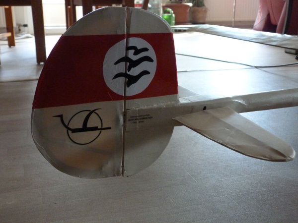

MessagePosté le: 16/06/2014 19:57    Sujet du message: Répondre en citant
So, jetzt ist alles fertig!
Alle Löcher wieder zu und alle Servos laufen wie sie sollen. ('[argh]')Pfffuuu!!!
Schwerpunkt und EWD eingestellt.
Die Gewichte : Rumpf 2083g
HLW Spannweite 51cm 91g
Fläche li 1157g
Fläche re 1161g
Abflugmasse ca.4500g 78g/dm²
Erstflug Schweisel !
