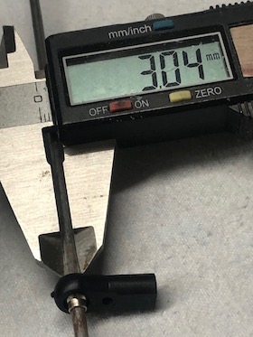

Kurze Frage:
Wie kann ich die Verbindung Kugelkopf - Stahldraht so sicher wie möglich machen? Einharzen (Endfest 300), und aussen ein Streifchen Matte, das beide Teile zusätzlich verbindet? Etwas Lötzinn auf den Draht, damit er besser (strammer) in dem zu weiten Loch des 3 mm Kugelpoft sitzt?
Beste Grüße [humm]

MessagePosté le: 04/08/2022 13:45    Sujet du message: Répondre en citant
Hi Uli,
eine neuen Stelldraht mit aufgewalzten Gewinde
und einen neuen Kugelkopf mit passendem Gewinde
aufschrauben.

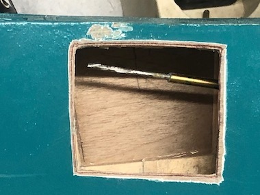

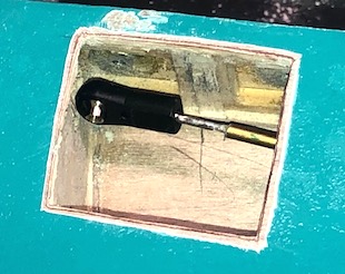

MessagePosté le: 04/08/2022 17:25    Sujet du message: Répondre en citant
ja das wäre natürlich die sauberste und haltbarste Lösung. Aber dafür müsste ich den Rumpf zwischen mehreren Spanten aufmachen. Nee Embarassed Aber dein Vorschlag bringt mich auf die Idee, den Kugelkopf auf eine passende Gewindestange zu schrauben und zu kontern wie von dir vorgeschlagen. Diese Stange kann ich auf einer Länge von 3 cm parallel zu der alten führen und verharzen. Das würde sicher zuverlässiger halten als die geklebte Verbindung zwischen dünne Stange und größerem Kugelkopf.
Danke fürs Kümmern.

MessagePosté le: 04/08/2022 19:56    Sujet du message: Répondre en citant
Du kannst ja einfach eine 3mm Gewindehülse drauflöten.Eine gute Lötung hält bombig.

MessagePosté le: 04/08/2022 23:27    Sujet du message: Répondre en citant
Hallo Wolfgang [tips] [good] genau [good] das [good] ist die Lösung!!!
Ich danke dir. Die 3er Löthülsen sind bestellt.
