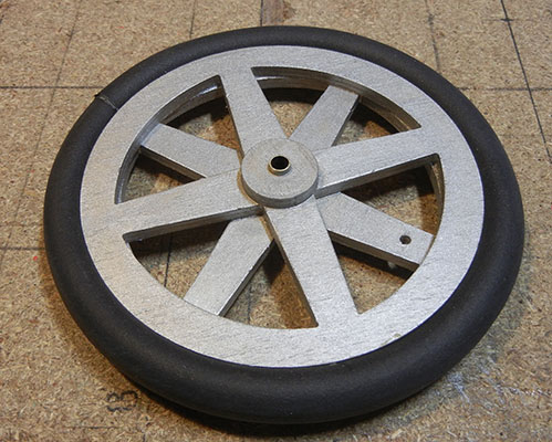

petite suite avec un test pour ces roues en bois
Après un coup de peinture sur la jante, l'épreuve du collage du pneu Laughing
J'ai testé auparavant sur des petits morceaux différents collages possible du boudin en mousse…
Déjà le truc assez "ch…ant" c'est d'avoir une coupe franche et bien droite du boudin pour avoir un beau raccord de collage…
• à la Néoprène, la résistance à l'arrachage est "moyenne"
• à la cyano, idem… c'est moyen…
Donc j'ai mixé les 2 = imbiber les coupes à la cyano, laisser sécher (ça donne une surface non poreuse).
Puis Néoprène sur ces 2 faces, 15min après on applique proprement les 2 bouts.
Et là ça donne une meilleure résistance à l'arrachement Very Happy
1 cordon de Néoprène à l'intérieur du pneu + en fond de gorge de la jante et on place le pneu un peu en contrainte… et c'est pas mal… et ça tourne droit !
Pour la 2e je vais tester la thermo-soudure (méthode Vincent) en fixant une plaque acier sur la panne du fer à souder ? pour faire simple…
Faudra aller vite pour réunir les 2 morceaux [humm]
à suivre quand j'aurai un peu + avancé…

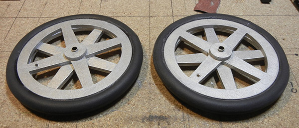

MessagePosté le: 15/11/2023 19:33    Sujet du message: Répondre en citant
alors, la thermo-soudure du boudin en mousse des pneus… j'ai pas réussi Confused
Pourtant, j'ai testé avec un gros fer à souder de 400W, avec une panne plate de 16mm.
Au bout de 10min, ça fait fondre la brasure d'étain, donc c'est suffisamment chaud pour faire fondre le boudin.
Mais visiblement pas assez ? pourtant ça fait fondre avec une belle fumée que tu prends direct dans les narines Laughing
J'avais même préparé une cornière en bois pour bien aligner les 2 bouts…
J'comprends pas pourquoi ça fonctionne pas… ça doit pas chauffer assez ? [humm]
Du coup j'ai fait le même collage que pour la première, avec infiltration de cyano liquide sur le pourtour… ça devrait tenir au moins quelques temps en attendant que je trouve la bonne méthode Confused

Very Happy bonsoir ,Seb
Je me rappelle avoir subit la même galère pour les roue de Tikhoravov : La soudure à chaud n' avait pas marché . Finalement
j' ai collé simplement à la néoprène liquide et faisant un plan de coupe à 45° pour augmenter un peu la surface de collage .
Cela à bien marché et ça tient toujours ...
Autre piste mais pas tentée le produit pour coller les rustines de chambre à air vélo.
Bon courage ça va le faire !

MessagePosté le: 15/11/2023 23:35    Sujet du message: Répondre en citant
Salut Greg,
pas bête la découpe en biais pour augmenter la surface de collage, je retiens Wink
Et la colle à rustine aussi, faudra faire un essai pour voir si ça tiens mieux que la Néoprène ?
c'est le principe de la galvanisation à froid…
à suivre, on avance !

MessagePosté le: 16/11/2023 04:45    Sujet du message: Répondre en citant
Bonjour tout le monde
A propos de la "soudure" du néoprène, j'ai mis un petit complément d'info en bas de page 2 du Nitra
http://www.retroplane.net/nitra3/page2.htm
ce qu'il faut c'est réussir à obtenir le néoprène poisseux et propre sans suie après la chauffe, faut tester avant. Sinon collage à la cyano c'est pas mal, mais ça fait un joint un peu dur, bon après c'est pas fait pour rouler des km Laughing

les dimensions de mes roues
• diamètre partie bois = 115mm en 2 flasques de ctp de 5 collées
• roue avec pneu = 138mm pour être à peu près à l'échelle
• section du boudin de pneu = 12mm
Je voulais le faire en 10mm mais j'en avait pas… j'ai puisé dans mon stock.
• 53 & 54 gr… va falloir que j'équilibre Laughing

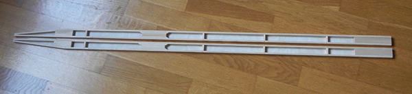

je commence doucement à me pencher sur la mise en œuvre des ailes.
Les nervures seront découpées à la cnc dans du balsa dense de 3, de 4 et du cp de 3 et 5 pour les + sensibles…
Montées sur 2 longerons/poutre en baguettes de pin en 10x5 coffré en ctp de 0.8. pour une envergure de 2M50.
La "normale" c'est de coffrer fibres verticales… mais sur si peu de hauteur de ces longerons (30mm), et pour un poids final de l'engin qui devrait faire moins de 5kg (j'espère) peut-être découper ces coffrages dans le sens de la longueur ?
ça ferait moins d'entures et moins de panneaux Laughing
Je ne pense pas que ça serait moins rigide au final, sachant qu'il y aura aussi des entretoises et quelques renforts pour les haubans dans ces longerons… et que les ailes seront haubanées par câbles !
Vous en pensez quoi ?
En me relisant, on devient bien tatillon avec l'âge… on veut encore mieux faire Laughing pourtant c'est pas mon premier planeur ! mais c'est toujours bon d'échanger Very Happy
Nouveau messagePosté le: 17/11/2023 14:00    Sujet du message: Répondre en citant
En principe, une poutre, pour qu'elle soit rigide et anti torsion, ça semble logique de la construire avec les fibres verticales, mais bon comme on surdimensionne tout en général, ça le fera surement avec les fibres en long.
10x5 ça me semble aussi largement suffisant, voir même surement trop pour une poutre d'une aile de 2.50m haubannée. Voilà qui ne devrait pas t'avancer d'un poil, surtout si d'autres répondent avec un avis différent Laughing
Nouveau messagePosté le: 17/11/2023 14:50    Sujet du message: Répondre en citant
Laughing surtout que j'ai aussi en stock quelques baguettes de 8x8 en pin… j'ai longuement hésité Laughing
Je vais faire un mix des 2 pour le coffrage de ces longerons = 1 face fibres en long, l'autre face fibres verticales, comme ça ça va mettre tous le monde d'accord MDR
Nouveau messagePosté le: 17/11/2023 15:13    Sujet du message: Répondre en citant
Sur les grandeurs on voit parfois les fibres à 45° croisées d'une face par rapport à l'autre, là ça doit être encore mieux
Nouveau messagePosté le: 17/11/2023 15:23    Sujet du message: Répondre en citant

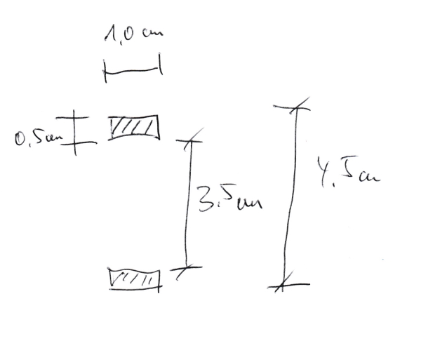

Il y a des années, j'ai calculé par curiosité comment une telle poutre principale devrait être construite dans un modèle réduit d'avion, j'espère que j'arriverai encore à rassembler les données.
D'abord la charge alaire, toutes les valeurs un peu arrondies et sans tenir compte de la fonction portante du raidisseur du longeron.
Voici le calcul imprécis pour ton modèle.
Poids du fuselage : 5kg
Demi-envergure : 1,25 m
Moment maximal au milieu de l'aile : 5kg X 1,25m/4= 1,56kpm
Moment de résistance du longeron principal
W= 1,0x(4,5³-3,5³) / 6x = 1,77cm³
Charge de rupture (contrainte de flexion admissible 950kp/cm²)
P= 950x4x1,77(couple résistant) / 125(demi-envergure) = 53,8 kp
Masse du fuselage : 5,0 kg
Charge non destructive multipliée 53,8 / 5,0 = 10,7 fois plus élevée.
Je pense que cela est suffisant pour le modèle de vol à voile. Pour les planeurs qui transportent des personnes, la mise à jour est de 5,3.
Nouveau messagePosté le: 17/11/2023 15:52    Sujet du message: Répondre en citant
Salut Thomas !
merci pour ces calculs hautement scientifiques !
effectivement on a de la marge avant que ça casse Very Happy
J'ai re-regardé ta construction ce matin ; toi tu ne t'es pas embêté avec tes longerons = 2 baguettes et quelques bouts de coffrages de temps en temps contre les nervures… et ça tient sans problèmes Wink Laughing
De toute façon, ce planeur est fait pour une météo calme ; mais en phase de remorquage un peu brutal… ça peut forcer sur la structure.
Je vais continuer sereinement.

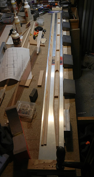

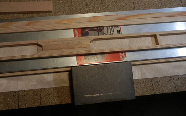

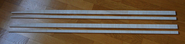

je commence la réalisation des longerons-poutres
coffré en 8/10 (qui fait en réalité 9/10)… fibres verticales Laughing
Comme d'hab, pin 10x5… ça promet du bien rigide ; 30mm pour le principal et 20mm pour le secondaire pour 1M26 de long Very Happy
Surtout ne pas oublier les renforts pour l'attache des haubans Wink
Il en sera de même pour les longerons AR avec remplissage en plus au niveau des charnières.
C'est la première fois que je me lance dans la construction d'une aile avec les nervures enfilées sur un réel longeron-poutre… (j'avais testé le principe sur ma "SEB-AILE)… faut pas se louper… mais c'est bien rigide au final Very Happy

depuis cette photo, les longerons AV sont coffrés
Leur section n'est pas énorme (30x12) une fois coffré avec du ctp de 0.9 fibres verticales ; je m'attendais à ce que ce soit plus rigide, principalement en torsion [humm]
J'ai hésité à mettre + de renforts à l'intérieur… pas sur que ça ai changé grand chose…
Les 2 longerons AR sont en cours et feront 20mm de haut pour 12 d'épais.
Quand j'en serais à l'étape de la pose des nervures (qui sont espacées de 16cm pour respecter l'original) mais j'ai prévu des becs AV entre chaque pour minimiser le creux, je chapeauterais ces longerons entre chaque nervures avec du balsa de 3.
J'espère récupérer un peu + de raideur ?
Sinon je mettrais un étrésillonnage entre les 2 longerons, qui joueraient le rôle des câbles.
Parce que mettre des câbles, ça fait trop de ridoirs et pattes de fixations pour une rigidification sans doute à peine égale… et du poids certainement.
J'ai pas encore découpé les nervures ; si c'est bien ajusté sur les longerons, un collage à la cyano serait suffisant ?
Avec le chapeautage des longerons avec du balsa, collé à la blanche devrait donner un bon collage de l'ensemble.
Montage en l'air ? faut pas se louper pour que tout soit d'équerre et bien aligné… je verrais si c'est jouable avec un premier montage à blanc Embarassed
Je vais m'appliquer, comme d'hab Laughing
Nouveau messagePosté le: 22/11/2023 19:29    Sujet du message: Répondre en citant
T'inquiète pas, c'est du béton ces poutres, même avec des sections plus faibles de longeron, en plus t'as des haubans et l'envergure n'est quand même pas énorme
oui cyano une fois les nervures en places, ou colle blanche sur le longeron+ congé, mais si c'est ajusté un peu serré, c'est pas évident à glisser la nervure en place
Nouveau messagePosté le: 22/11/2023 20:50    Sujet du message: Répondre en citant
oh je m'inquiète pas trop… un peu quand même Laughing
Et puis au final ce sera certainement suffisant avec des haubans fonctionnels.
Comme j'ai une cnc très précise, je ferais des découpes des logements des longerons dans les nervures avec 3/10 de marge pour que ça coulisse facilement sans forcer.
Au pied à coulisse digital, j'ai 1/10 de différence d'épaisseur qui se balladent…
un coup de cale à poncer devrait rectifier tout ça Very Happy
Avec nos matériels d'ultra précision, on devient pinailleur… y faisaient comment à l'époque ? tout à l'œil et au suif Laughing
EDIT : comme le profil est plat (Clark Y) je tenterais bien le montage à plat… ou à la verticale ?
L'équerrage dans les 2 dimensions est certainement + simple en enfilant les nervures à plat ?
Je réfléchie tout haut Laughing
Oui mais à plat c'est + galère de les faire coulisser je pense Embarassed

Salut Seb,écoute pour avoir construit mes ailes de Musger en l'air ce n'est que du bonheur si c'est bien ajusté mais colle les a la blanche c'est bien mieux et ça permet de bien ajuster.

Tu verra, les nervures enfilées sur le longeron, c'est super. Si c'est bien ajusté (et je te fais confiance pour la précision) un peu de colle blanche, ça laisse le temps de tout bien aligner. Et c'est super solide.

c'est un peu mon problème… des trucs "trop ajustés"… du coup ça coince Laughing
Là je termine les longerons (demain normalement) et je prendrais les cotes finales, et je mettrais 3/10 de marge pour les découpes dans les nervures pour le passage de la colle !

les 4 longerons/poutre sont terminés, ajustés, poncés !
17gr de différence par paire… j'aurai du peser les baguettes pour mieux équilibrer Confused
La cnc va bientôt rentrer en ébullition pour la découpe des nervures Laughing
