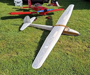

Nouveau messagePosté le: 24/06/2025 20:23    Sujet du message: Répondre en citant
Entoilage terminé , reste à teinter ou pas le Diacov avant de lui passer une couche de verni et quelques détails pour lui donner un aspect moins neuf, à suivre Wink !
Nouveau sur le forum et dans ce type de construction.
Je construit depuis de nombreuses années ... habituellement des avions thermique, je termine un kit d'épervier superbe kit très bien conçu [clap] première fois aussi un entoilage au diacov plutôt que Oracover ou Oratex.
L'aile étant une belle structure bien légère, comment fixer l'entoilage ? On utilise un seul coupon (mais il y a la flèche du B.A.) ? ou un intrados et un extrados, et dans ce cas où faire le raccordement ?

Nouveau messagePosté le: 25/06/2025 04:13    Sujet du message: Répondre en citant
En faisant une recherche sur le forum avec "Diacov", il y a de nombreux sujets qui ressortent. On entoile en 2 coupons, en général l'intrados, puis l'extrados.
Ne pas oublier d'enlever la protection jaune sous le Diacov, si si y'en a qui ont essayer d'entoiler avec Rolling Eyes et s'entrainer sur une petite surface avant d'attaquer les ailes.
Regarde par exemple ces vidéos, entoilage du Harbinger et du Nitra
www.retroplane.net/videos/entoilage_diacov.wmv
www.retroplane.net/nitra3/Nitra3_Entoilage_Lardage.wmv

Nouveau messagePosté le: 25/06/2025 11:34    Sujet du message: Répondre en citant
Merci pour ces précisions [good] en gros j'entoile comme sur mes avions thermique, comme différence qu'il n'y a pas de coffrage. Donc en fixant bien sur les longerons, pour la protection jaune pas de soucis, ça j'avais compris Wink et pour le fer j'ai un petit modèle comme sur les vidéos.
La deuxième vidéo avec le Nitra me rassure sur mes questions et inquiétude ! Reste à faire d'abord des essais sur des déchets pour s'habituer au Diacov ...
Nouveau messagePosté le: 25/06/2025 11:41    Sujet du message: Répondre en citant
Sur les structures légères, il ne faut surtout pas tendre complètement un côté, puis entoiler l'autre.
Tu colles un côté sur tout le pourtour, tu rabats les bords, sans rien tendre. Ensuite tu fais l'autre côté, pourtour, rabats et seulement quand tout est entoilé, et bien fini, sans toucher les bords pour ne pas les redécoller, tu tends symétriquement sur une largeur de nervure l'intrados et l'extrados. Comme ça pas de risque de déformation.

Nouveau messagePosté le: 26/07/2025 20:00    Sujet du message: Répondre en citant
Les vacances terminées et l'épervier aussi ... enfin les premiers vols [vol]
Bluffant de facilité et de qualité Very Happy
Nouveau messagePosté le: 27/07/2025 04:08    Sujet du message: Répondre en citant
Très joli, bravo [clap] entoilé au Diacov? si tu as d'autres photos en plus gros plan Wink
(tu peux aussi mettre des photos plus grandes 600px de large)

Nouveau messagePosté le: 27/07/2025 07:52    Sujet du message: Répondre en citant
Oui entoilé au Diacov et vernis, vraiment bien comme entoilage !
Ok pour d'autres photos.
