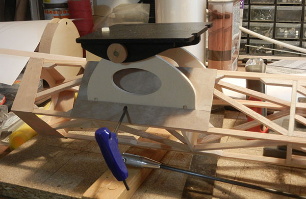

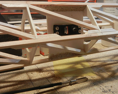

la platine mobile du plan canard est terminée ; peinte en noir le contraste avec le bois verni et le Diacov devrait être sympa
Pour l'accès à la vis de la chape j'ai fait un trou pour passer une clé Allen pile en face.
Pour le démontage par la suite, si besoin, l'écrou de 3 sera accessible avec une clé plate par en-dessous… en découpant un petit bout de l'entoilage et pouvoir démonter la bascule.
J'ai fixé le servo du plan canard sur une platine à la verticale ; ça permet de suivre la cinématique du renvoi bien dans l'axe des pivots sans décalages Wink
Par ailleurs, je suis en train de régler la bonne longueur de la commande, avant de coller le tube carbone, et la grosse réflexion du jour c'est le calage du neutre du plan canard Confused
J'ai posé la question à Claude L et j'attends sa réponse.
Habituellement, sur un planeur classique, on a tendance à mettre un angle positif en position neutre… mais là, comme tout est inversé sur un canard (piqueur pour cabrer / cabreur pour piquer) j'aurais tendance à mettre le "neutre" légèrement piqueur… vous me suivez ? Laughing [marteau]
Bien sur, je pourrais régler par la suite ce neutre sur la radio, mais j'aime bien avoir un bon neutre statique à la base.
Vous en pensez quoi ?

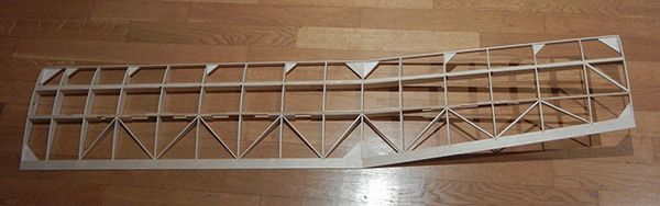

finalement je lance la construction d'une paire d'ailes pour ce canard.
Même profil légèrement creux (NACA 4412) et même écartement des fourreaux de clés que les ailes de mon Fus'Orond ; ce profil devrait bien fonctionner pour cet engin et ça m'évitera de faire des clés particulières.
Double dièdre (2 à 3° à l'emplanture et 9° pour les panneaux extérieurs) pour une corde de 300mm et une envergure de 3M10.
Léger retrécissement aux saumons.
Le challenge est de gratter quelques gr par rapport aux ailes du Fus'Orond tout en ayant la même rigidité.
L'objectif est de rester sous les 2kg pour ce canard ; c'est bien parti pour l'instant Very Happy mais quid des 2 dérives amovibles que j'envisage de mettre pour la bonne stabilité de l'engin ? on verra… peut-être pour un test seront-elles en horrible ©®Depron ? Laughing

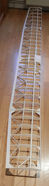

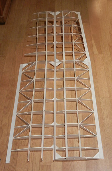

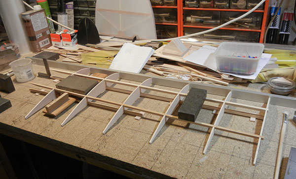

MessagePosté le: 29/12/2024 21:47    Sujet du message: Répondre en citant

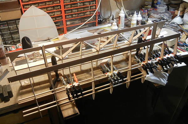

suite de l'exposé…
vu l'écartement des nervures, je croisillonne avec des fausses nervures pour donner à ces ailes une bonne tenue en torsion ; c'est ce que j'avais été contraint de faire pour les ailes du Fus'Orond et le résultat était très concluant

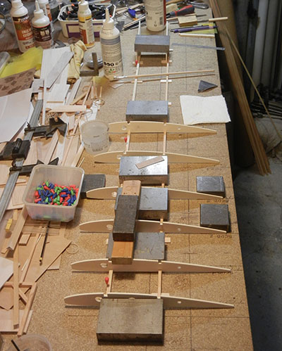

MessagePosté le: 31/12/2024 18:52    Sujet du message: Répondre en citant
Je monte les ailes en miroir… histoire de ne pas me tromper pour mettre les renforts aux mêmes endroits… hips ! Laughing

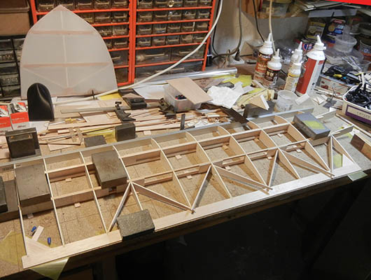

MessagePosté le: 03/01/2025 18:12    Sujet du message: Répondre en citant
j'enchaine avec l'assemblage des panneaux extérieurs avec le même profil que les panneaux centraux, affiné jusqu'au saumon.
MessagePosté le: 07/01/2025 21:20    Sujet du message: Répondre en citant
le gros du bois de l'aile droite est terminé ; reste les tubes de clé, le coffrage d'emplanture et un petit renfort/déco en 0,4 au niveau du dièdre à coller.
à ce stade c'est suffisamment rigide en torsion et un peu moins lourd que les ailes de mon Fus'Orond de même envergure Very Happy

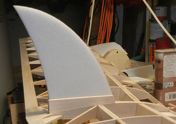

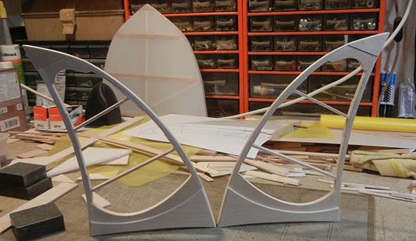

Puis l'étude d'une dérive amovible qui doit être démontable facilement…
Je ne sais pas tout à fait où je vais avec cette histoire de dérive qui est censée canaliser / minimiser l'effet de décrochage (possible) d'un canard…
d'où le besoin qu'elle soit amovible.
Peut-être serait-elle plus efficace en bout d'aile, mais avec le (fort) dièdre au saumon ce serait gênant ?
Lui donner de l'angle pour qu'elle soit bien verticale ?
Quid de la surface de ces dérives…
Les winglets en bout d'ailes des avions et planeurs grandeur ont plutôt un angle ouvert que fermé…
Grosses cogitations à ce sujet… [humm] mais peut-être que je n'aurai pas besoin de ces dérives ? Laughing

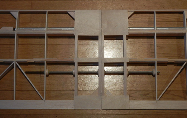

Tous les coffrages en ctp de 0,4 (qui fait en réalité 0,33 donc un peu mou ) [argh] sont terminés, ainsi que les chapeaux de nervure au niveau de la cassure du dièdre pour le raccord de l'entoilage et ses renforts ; les alignements sont super Very Happy
Le plan de joint au raccordement à l'emplanture sera nickel une fois maintenu par un petit aimant

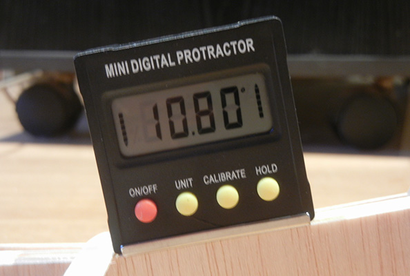

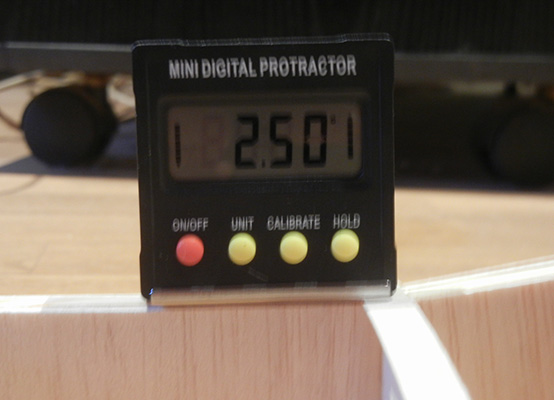

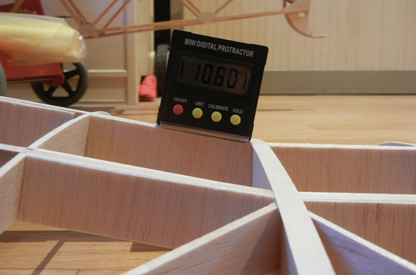

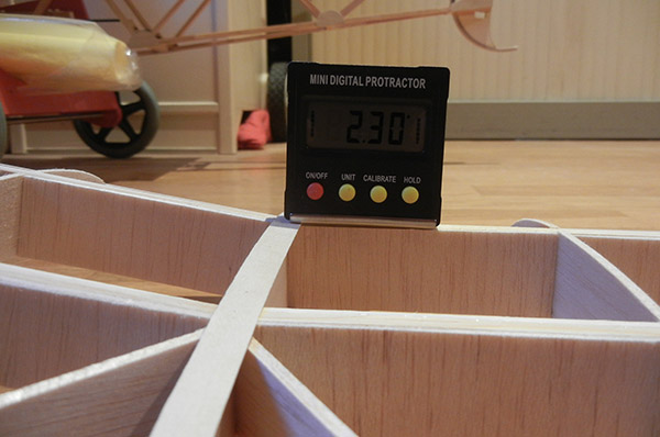

Puis vérification des dièdres ; je me suis acheté un petit niveau / inclinomètre digital de précision ; le verdict tombe Laughing
Les inclinaisons droite et gauche au niveau des panneaux centraux
puis les dièdres des panneaux extérieurs
C'est parfait MDR
MessagePosté le: 19/01/2025 19:15    Sujet du message: Répondre en citant
Salut Seb
Toujours aussi propre [clap]
J'ai le même type de niveau pour caler le Jumpy, on s'accorde + ou - 10mm par mètre pour bien dormir Laughing

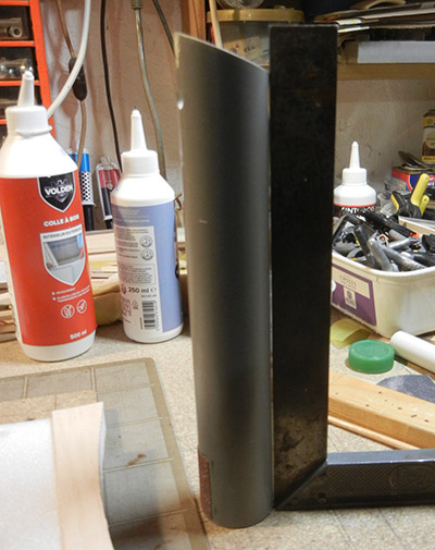

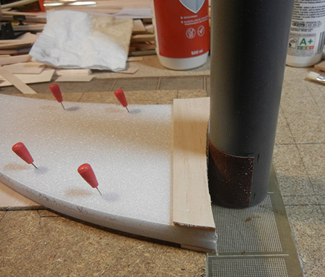

ajuster / poncer d'équerre une forme sur tranche droite ou convexe, c'est facile quand on a un lapidaire, ou alors s'appuyer avec une cale à poncer d'équerre.
Mais quand la forme est concave… le disque ne convient pas Confused à moins d'avoir une machine avec cylindre de ponçage… que je n'ai pas…
Voilà comment je procède pour poncer d'équerre une forme concave sur tranche :
• on découpe un morceau de tuyau pvc bien d'équerre sur tranche
sur lequel on colle un abrasif de son choix
• ensuite, la / les pièces légèrement sur-élevées, maintenues bien à plat, y'a plus qu'à poncer en mouvements d'aller-retour en suivant la courbe désirée ; bien maintenir sa cale d'équerre, en pression sur le chantier ; nettoyer régulièrement l'abrasif des peluches qui s'y accrochent.
on obtient alors un ponçage impeccable sur tranche au plan de joint, bien d'équerre ! ça tiens tout seul Wink
Si on souhaite un angle précis, selon ses besoins, on incline la pièce selon l'angle voulu au ponçage.

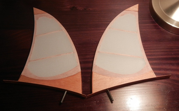

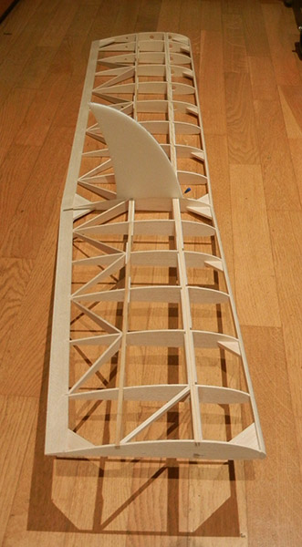

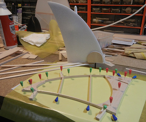

ces dérives en machin blanc… ne me plaisent pas trop, même si c'est très léger.
Du coup je les refais en balsa, un poil plus grandes Very Happy
Ce sera certainement un peu + lourd… mais plus en accord avec cet engin tout bois.
Si ça se trouve, elles ne seront peut-être même pas nécessaires ? c'est la grande interrogation Laughing

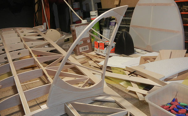

MessagePosté le: 26/01/2025 16:46    Sujet du message: Répondre en citant
et hop ! c'est quand même plus beau en bois Very Happy

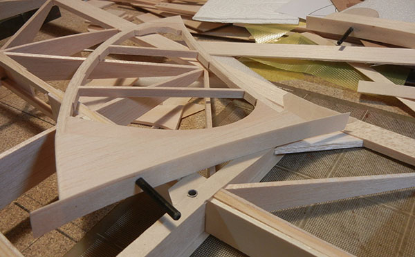

MessagePosté le: 28/01/2025 12:54    Sujet du message: Répondre en citant
le positionnement de ces dérives est fait par un pion en tube carbone qui s'enfile dans un tube alu généreusement collé à la jonction nervure / longeron
Comme le plan de joint est parfaitement ajustée à la nervure, une languette solidaire de cette dérive la plaque bien ; ça tient tout seul.
Pour le vol d'essai, je sécuriserais le maintien de l'ensemble avec un petit morceau de scotch sur la languette au niveau du Bdf et à l'avant pour que ce soit bien aligné.
Ces dérives sont donc amovibles… si besoin.
Si leurs efficacités sont validées, j'aviserais une sécurisation + esthétique… Very Happy
Ok, ça pèse le double de la version en ®Depron… mais ça ne devrait pas être un problème vu la surface globale de ces ailes…

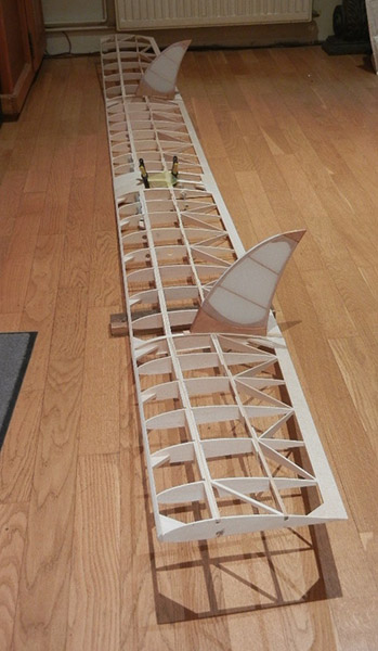

MessagePosté le: 30/01/2025 21:15    Sujet du message: Répondre en citant
les dérives sont terminées ; la forme est belle je trouve… non ? Very Happy

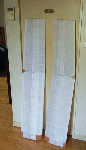

J'ai profité de l'assemblage des ailes avec le collage des aimants à l'emplanture pour les mettre en situation
ces ailerons de requin ont de la gueule je trouve Laughing
Dés que les beaux jours reviendront… j'ai hâte de la mise en croix de l'engin pour en voir les proportions finales !
J'ai peut-être été un peu "généreux" quand à la surface des ailes et leur envergure… verdict au premier vol ! pas tout de suite, y'a encore pas mal de boulot à faire mais le gros de la structure est presque terminé Very Happy

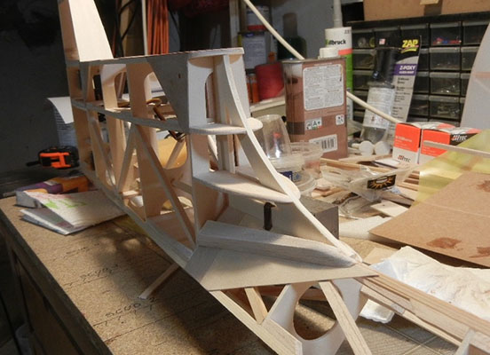

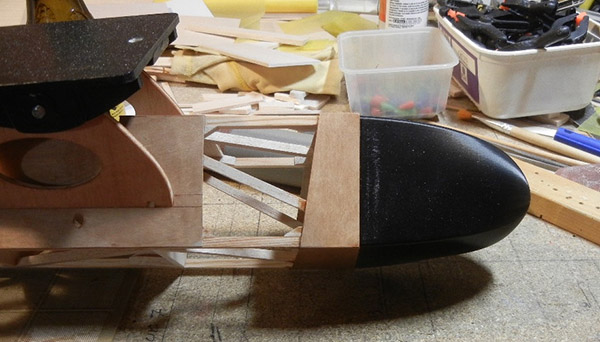

La suite avec le raccordement de la cabane d'ailes au fuselage en cours afin de donner une meilleure pénétration dans l'air ; coffrages + fausses nervures pour donner un appui à la forme pour l'entoilage au Diacov ; j'aime pas trop les formes curves au bord d'attaque… j'espère ne pas trop galérer pour la pose…
J'ai aussi collé le nez à la structure avec un léger débord du coffrage au raccord
Je ferais une finition de ce nez en ABS avec une peinture acrylique couleur alu pour lui donner un look de "vieille gamelle" Laughing

Salut Seb, c'est bizarre ta baguette droite à la base de la cabane, t'aurai dû mettre plutôt du balsa en forme, non?
l'entoilage, pas de souci ça suivra bien, sur mon ElektroRetro j'avais une cabane toute incurvée dans ce style et le Diacov s'est tendu sans problème
MessagePosté le: 05/02/2025 21:07    Sujet du message: Répondre en citant
Salut Vincent,
je me suis tâté pour cette forme à la base pour l'apui du Diacov au niveau du raccord ; arrondi ou droit ?
Et puis je me suis dit qu'une transition entre les angles droits du fuselage et les courbes de cette partie serait peut-être pas mal… je ne suis pas totalement convaincu de l'esthétique finale Embarassed
Peut-être qu'une fois entoilé je vais trouver ça moche ? et que je ferais mieux de poursuivre la courbe des fausses nervures ?
ça va peut-être changer en démarrant l'entoilage de cette partie [humm]
Je vais procéder par petits morceaux de Diacov en recouvrement pour rentabiliser des chutes… parce que j'ai pas mal de zones interrompues par des plaquages de coffrages et de trapes d'accès radio.
D'ailleurs la mise en croix pour un centrage statique va me dire où placer l'accus dans le fuselage afin de ne pas rajouter de plomb inerte… si possible… vu le CG atypique d'un canard Confused
Mais pour ça il faut que j'entoile les ailes pour être plus précis.

Merci mon Lolo !
C'est le même profil que j'ai mis pour les ailes de mon FUS'OROND qui s'est révélé un très bon profil calme et assez porteur dans de petites conditions ; on verra son efficacité sur une formule canard ? j'espère avoir fait le bon choix…
J'ai terminé l'entoilage des ailes ; 7gr de différence droite / gauche… c'est acceptable Very Happy
Comme elles étaient bien rigides de construction, aucune déformation causée par la tension du Diacov.
Re-tension globale demain pour une belle raisonnance " peau de tambour" Laughing
Je vais pouvoir finaliser le fuselage avec le dernier placement de l'accus et obtenir précisément le centrage donné par PredimRC.
Si besoin de changer le centrage suite aux premiers vols… j'aviserai une petite soute à lest accessible.
