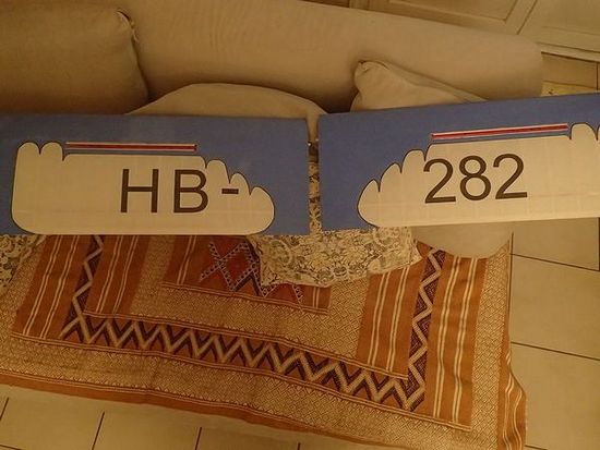

Pour les inscriptions sur les ailes et la cellule j'ai essayé d'utiliser les décalcomanies présentes dans la boite...
Katastrophe ! tout est parti en petits morceaux .Bon la boite datait des années
80 c'est certainement normal mais [argh] .
Donc je dois utiliser la même technologie que pour le Flyindusti et cela m'agace
profondément ....
Joyeuses fêtes à tous , et à l'an prochain !
Le vent se lève .....

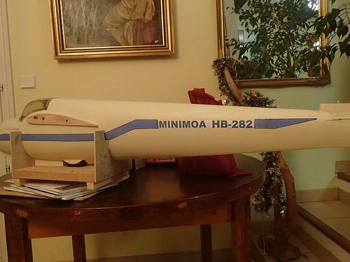

MessagePosté le: 26/12/2024 18:28    Sujet du message: Répondre en citant
Very Happy
Greg
Inscrit le: 29 Nov 2014
Localisation: Contes
Âge: 83 Taureau
MessagePosté le: 26/12/2024 18:37    Sujet du message: Répondre en citant
Bonsoir Very Happy
Bien cafouillé pour envoyer ces 2 photos . Finalement j'ai fait simple : impression sur feuilles A4 , découpage et collage , reste plus qu'a passer une couche de vernis acrylique .
Et ce sera FINI [clap]
