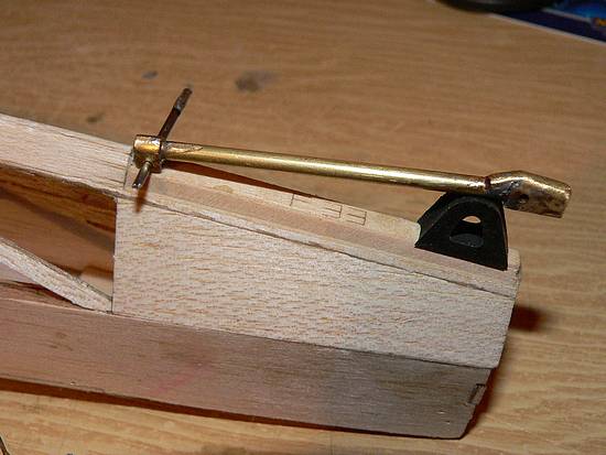

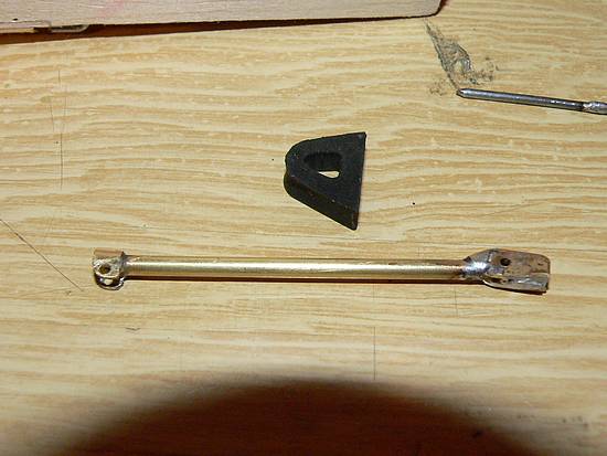

Mon occupation du jour, la béquille de queue:
Le bloc de suspension en caoutchouc était fourni dans le kit mais c'est une lamelle plastique qui faisait office de cuillère.
Bon je ne suis pas un pro pour travailler le métal, c'est un peu grossier, mais une fois peint et caché sous l'habillage, ça devrai rendre pas trop mal...

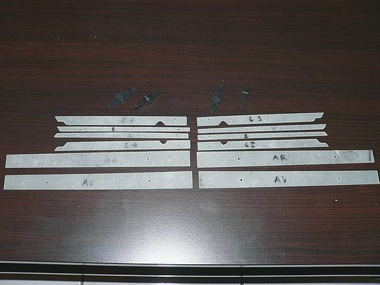

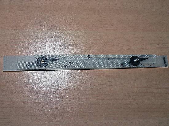

Bonjour à tous.

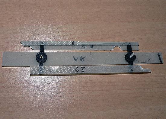

Après quelques temps d'absence, pour cause de changement d'emplois, de déménagement, d'autre projet à finir pour voler cette saison, ect... Je reprends la construction du petit Ka-8b.
J'étais rester bloqué sur les aérofreins, mon système ne fonctionnait pas. Il ne rentrais pas, les imprécisions d'entraxe donnaient des points durs et le CTP des lames se voilait. Bref tout à refaire.
Pour obtenir quelque chose de fiable je suis passé à des techniques un peu plus modernes. Le copain Ludo (un artiste qui n'a pas les mains ses dans poches) m'as gentillement découpé à la CNC les lames dans de la plaque de fibre de 0.8mm.

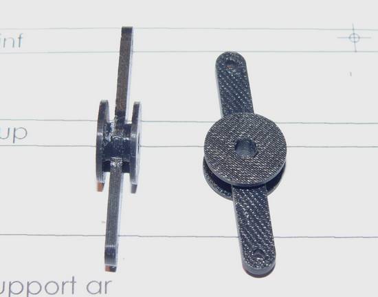

Voici les nouveaux leviers. Dessinés ainsi ils ne devraient plus y avoir de jeu et de rotulage dans l'articulation. Ils ont été fait avec une machine de prototypage rapide ou imprimante 3D (fil d'ABS) dont je dispose au travail.
Une fois pré-assemblé cela donne. Ça me plait déjà mieux.
Romain
