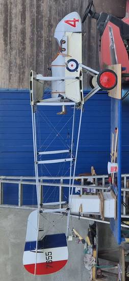

[argh] OUI Vincent , le bloc central est réglé pour être transporté tout monté .
Oui c'est très rigide une fois les ridoirs tendus , il y en a 32/84 pour la partie arrière du fuselage .
Le problème est que j'ai présenté tout ça hier dans la remorque et ça ne rentrait pas avec les fixations que j'avais prévues .
Obligé de réduire les clefs d'ailes et d'enlever les roues , il rentre maintenant en sens inverse, mais c'est au millimètre , il va falloir bien caler le tout pour ne pas avoir de casse durant le transport.

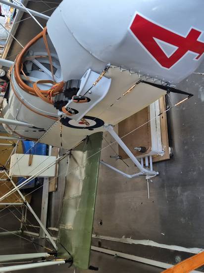

[argh] Mauvaises nouvelles , le transport à fortement abîmé le train côté droit, qui a tapé au fond de la remorque et plusieurs parties se sont dessoudées, à l'aller. Et au retour même chose qui l'a achevé et carrément plié.
Retour à l'atelier pour réparer et trouver un support de remorque fiable .
je n'ai pu faire que du taxiage et un saut de puce qui a plié le train déjà affaibli.
Signé les copains

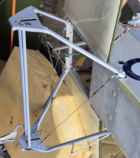

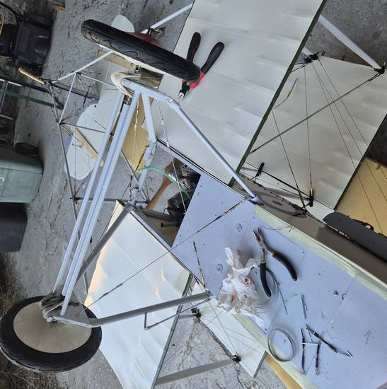

Cool Quelques info de la suite .
Le train à retrouvé sa forme et j'ai plastifié l’intérieur avec un mélange d’époxy et floc pour plus de solidité.
Un axe avec une CAP de 7mm (merci Pascal) renforce bien le train au roulage.
Une fixation sérieuse solidaire de la remorque ,immobilise l'avion à l'avant par le train , roues démontées et à l'arrière par l'axe de tenue des tubes .
Et le transport est bien sécurisé maintenant.

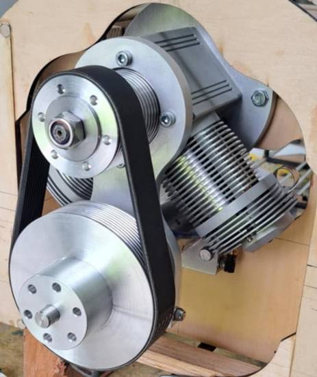

Cool Quelques nouvelles du DH2 qui va être prochainement équipé d'un moteur réducté avec une hélice 32X12.
J'ai fait appel à mon Ami Jacky (bien connu dans le monde de la maquette)
qui est passionné, et équipé , pour le fraisage et le tournage et de plus membre de mon Club du BARP.
Gwyn Avenell de NZ qui m'avait fourni la doc photo du DH2 m'a gentiment proposé ses plans d'un réducteur pour LASER 360 .
l'hélice a été trouvée en chine [oouf]
Et voici son œuvre d'art , chapeau bas Jacky pour cet énorme boulot, en si peu de temps .Nous avons adapté ce plan au moteur laser300.
Prochains essais au Banc la semaine prochaine avant installation sur l'avion .
