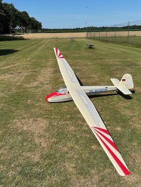

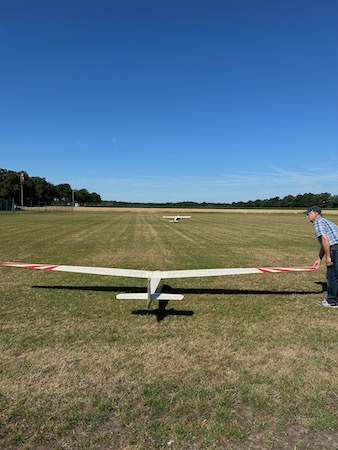

Der L-Spatz fliegt und das ganz gut!
Heute war der Erstflug meines L-Spatz im F-Schlepp hinter einer gut motorisierten Bellanca eines Vereinskollegen.
Ich hatte auf gutes Wetter für diesen ersten Flug gewartet. Das letzte Wochenende und diese Woche bis Donnerstag war es einfach zu heiß. Heute um 10 Uhr morgens hatte ich dann ideale Bedingungen. Schwacher Wind aus West und noch sehr angenehme Temperaturen unter 20 Grad C.
Das Modell hat eine CB220 Box eingebaut bekommen. Drei Empfänger (REX7, Rsat2 und 900mHz), zwei LiIon Akkus mit je 3400mAh und zwei Varios. Ein Vario mit TEK-Düse im Seitenleitwerk und ein selbstgebautes ohne TEK.
Ich habe trotz dem 700g schweren Piloten noch 1kg Blei in der Nase untergebracht. Das Blei wurde mit Epoxidharz in der GFK-Nase vergossen.
Das Fluggewicht ist jetzt 10,3kg und das entspricht dann einer Flächenbelastung von 65g/dm2.
