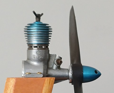

Âge: 72 Sagittaire

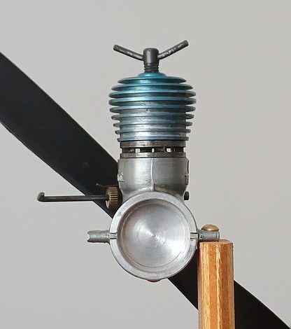

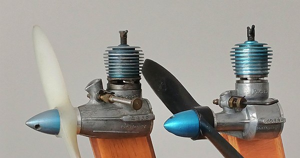

Nouveau messagePosté le: 01/07/2025 15:14    Sujet du message: Répondre en citant
Bonjour Michel,
Toujours aussi passionnant et documenté... BRAVO !
est-ce un effet d'optique ? ou un moteur propulsif ? je vois la pale inversée ?

Nouveau messagePosté le: 01/07/2025 16:48    Sujet du message: Répondre en citant
« Philippe26 » a écrit:
Bonjour Michel,
Mais Non !
raduga
Inscrit le: 13 Mai 2010
Âge: 67 Taureau
Nouveau messagePosté le: 02/07/2025 10:31    Sujet du message: Répondre en citant
Bonjour Michel,
Bonjour Philippe,
c'est bien une hélice tractive. C'est l'angle de la photo et la forme de l'hélice qui donne l'impression qu'elle est propulsive.
Âge: 72 Sagittaire
Nouveau messagePosté le: 02/07/2025 11:04    Sujet du message: Répondre en citant
O.K. merci.
Je me disais aussi... mais la photo est trompeuse....

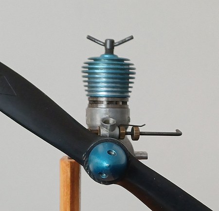

Le sujet du jour : le TAIFUN RASANT.

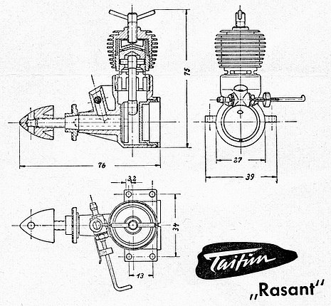

Dans la première moitié des années 50, en République Fédérale d’Allemagne, la pratique de l’aéromodélisme relancée suite à la suppression des règles imposées à la fin de la guerre connaît une forte croissance, dopée également par le boom économique du pays. La concurrence est très vive entre les différents constructeurs qui sont nombreux. En plus de TAIFUN, il y a par exemple BWM, JAGUAR, LIEMO ou bien encore METRO et WAF sans oublier WEBRA qui depuis sa création en 1951 a une très forte croissance. C’est d’ailleurs le principal concurrent de TAIFUN. Sur le créneau très porteur en volume de vente des 2,5cc de sport, la lutte est sévère pour gagner des parts de marché. TAIFUN y est présent depuis 1953, année de lancement du BLITZ. Il rencontre un certain succès en termes de performances il est en retrait face à la dernière évolution du populaire WEBRA WINNER. Si la puissance maximum est identique, 0,23 cv elle est obtenue à 13 000 tr/mn contre 11 500 tr/mn pour le WINNER. Il est aussi plus lourd, 130g contre 100g pour le WINNER. Face à cette situation, pour rester compétitif, Hans HOERLEIN n’a d’autre solution que de faire évoluer le BLITZ. Après quelques réflexions il décide de partir d’une feuille blanche et de concevoir un nouveau moteur. Le dessin du carter est conçu pour être le plus réduit possible. Le mode d’assemblage du moteur est modifié. Pour la première fois chez TAIFUN, la culasse se visse sur le cylindre et l’ensemble se visse à nouveau dans le carter. Le piston a un diamètre de 14mm et une course de 16 mm contre respectivement 15 mm et 14 mm pour le BLITZ. A noter que ces nouvelles valeurs se retrouvent également sur de nombreux 2,5cc diesels. Le cylindre comporte 4 transferts ainsi que 4 lumières d’échappement. Comme le contre piston il est réalisé en acier au nickel-chrome. La bielle est en duralumin. Elément intéressant, le poids n’est plus que de 90g sans le cône serrant l’hélice. Avec un carter moulé sous pression, le fini est excellent. Autre première pour le constructeur : la coloration par anodisation de certaines pièces en aluminium pour améliorer l’aspect visuel. C’est ainsi que le cône, le plateau d’hélice et la culasse sont colorés en bleu. Aux essais la puissance maximum obtenue n’a pas changée. Elle est toujours de 0,23 cv mais elle est atteinte maintenant à un régime plus faible : 12 000 tr/mn. Baptisé RASANT, il est présenté à l’automne 1954. Alors que le BLITZ coutait 37,50 DM, le RASANT s’échange contre 35,20 DM, un prix attractif face au WINNER tarifé lui 37,50 DM. Aidé par la force commerciale de GRAUPNER, le distributeur exclusif des moteurs TAIFUN, le RASANT rencontre un certain succès y compris à l’étranger. Aux U.S.A, l’importateur officiel, la société WILSHIRE MODEL CENTER installée à Santa- Monica en Californie fait paraître une première publicité dans la revue Model Airplane News du mois de novembre 1954. Dans le numéro du mois du juin 1955 de cette même revue, dans une brève présentation qu’il fait E.C MARTIN cite sa belle finition, son poids léger et note qu’il est peu sensible aux variations du niveau du carburant. Chez nous une première publicité paraît dans la revue M.R.A n°194 du mois de mai 1955. Elle est faite par SIMUNER qui le premier agent général en France pour TAIFUN. On le trouvera ainsi dans les vitrines de plusieurs magasins comme SUPERSONIC ou bien encore A LA SOURCES DES INVENTIONS. Une version pour le modélisme naval est également proposée. La culasse à ailettes est remplacée par une munie d'une circulation d'eau. Il me semble que c'est là aussi une première pour TAIFUN. En Allemagne en 1956 mais peut-être un peu avant, face à la nouvelle version du WEBRA WINNER vendue 31,50 DM, le RASANT voit son prix ramené à 31 DM. Hormis la disparition de l’anodisation sur le plateau d’hélice, la production se poursuit sans autres changements jusqu’à la fin de 1958. A cette date il est remplacé par le RASANT II (page 40 ). La production a atteint environ 15 000 exemplaires.

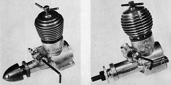

Document constructeur.
Catalogue Graupner 1956.

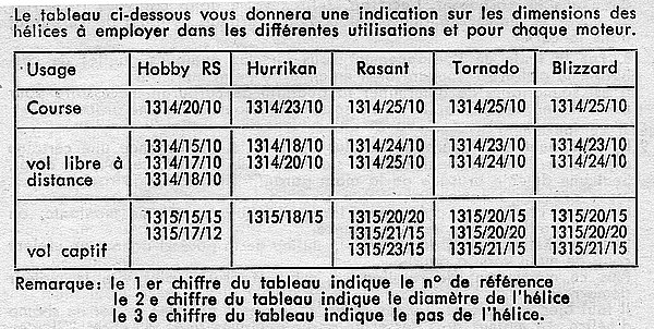

Les hélices recommandées.
La version pour le modélisme naval, catalogue Graupner 1956.
La première publicité parue dans la revue M.A.N du mois de novembre 1954.
Une autre publicité parue dans la revue M.A.N du mois d'avril 1955.
La première publicité parue dans la revue M.R.A n°194 du mois de mai 1955.

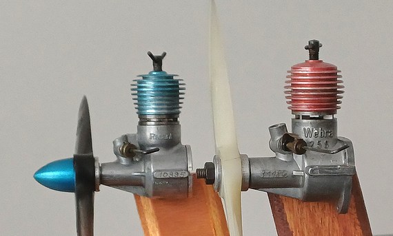

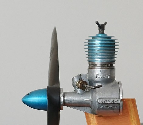

Avec la relève à gauche, le RASANT 2
Avec son plus grand rival: le WEBRA WINNER. En haut au lancement et en bas à partir de 1955. Au milieu des années 50, WEBRA est probablement le principal constructeur allemand. Dans la revue M.A.N du mois de février 1955, P.G.F CHINN dans la rubrique qu'il anime régulièrement indique que la production de WEBRA atteint 500 moteurs par semaine et que les commandes enregistrées correspondent à 2 mois de production.
A bientôt,
