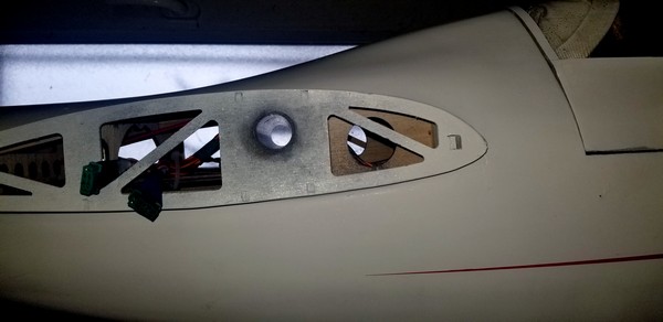

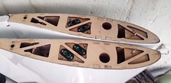

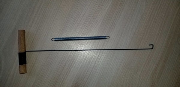

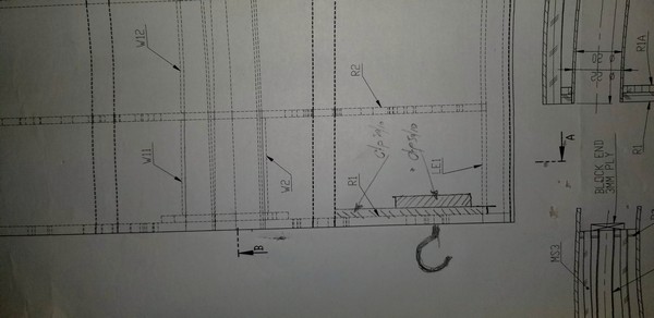

Pourriez-vous m'expliquer comment fixer les ailes avec un ressort ? L'installation de ce ressort me semble très délicate. Pourriez-vous poster une photo ?
Âge: 68 Cancer
MessagePosté le: 07/12/2025 13:33    Sujet du message: Répondre en citant
bonjour Dopieman,
Ci dessous les photos explicatives. Le crochet est en partie basse de la nervure afin de laisser passer le ressort en partie basse au travers du fuselage. Le ressort est de 140mm de long ( 160mm serait mieux car il tire fort) avec un diamètre de fil de 1mm.
Je le met en tension avec un outil prévu à cet effet .
