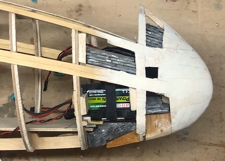

Schnell noch Blei in die Nase
und dann kann es schon Confused ans Beplanken gehen. Mal sehen, ob meine Berechnungen des Sperrholzbedarfes realistische waren.
Uli
MessagePosté le: 17/02/2026 13:20    Sujet du message: Répondre en citant
Jetzt regnet es bei euch rein Shocked
Hallo Uli,
ich hoffe nicht das du das ganze Blei von eurem Dach geholt hast Wink
Darf ich mal fregen wieviel kg du in die Nase gestopft hast,
ist ja ein riesiger Flieger.

Ohhh, Johannes, da sagst du was!!! Ich muss gleich mal auf dem Dachboden nachschauen.....Für heute ist Regen angessagt [humm] Andererseits, es sind ja nur sehr kleine Stückchen Blei aus dem Dach herausgeschnitten - insgesamt 980 g.
Embarassed
Zwei, drei Kammern lassen sich auch noch nach der Beplankung bestücken. Wahrscheinlich muss noch mehr Gewicht rein?

Weiter gehen wird es mit dem Beplanken der Nase (ans Blei muss ich ja nun nicht mehr ran). In Arbeit sind die Streben. Da kann ein Foto nachgetragen werden.
