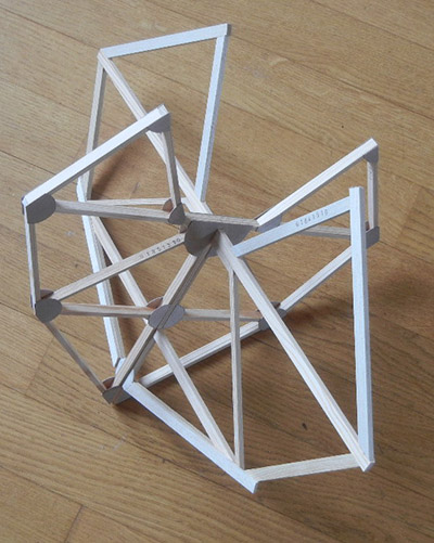

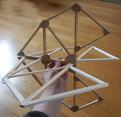

MessagePosté le: 25/03/2026 21:25    Sujet du message: Répondre en citant
pour ceux qui suivent mes aventures…
1 jour d'effort de ponçage / masticage / ponçage sur le "ça turbine"…
le lendemain repos musculaire avec des tâches plus calmes Wink
Structure en baguettes de pin 5x10 ; toutes les jonctions seront sécurisées avec des goussets en 0,4.
Au centre, un espace pour pouvoir glisser / coller le stabilisateur afin de faire de cet empennage un élément mono-bloc.
Les 2 éléments dérive / stabilisateur seront triangulés par câbles pour conserver la géométrie à l'équerre de l'ensemble.
L'articulation n'est pas si simple à concevoir pour minimiser au maximum le jeu possible de cet ensemble mobile…
MessagePosté le: 27/03/2026 13:13    Sujet du message: Répondre en citant
pas beaucoup de réactions… mais bon, c'est pas un drame Confused
Encore quelques bouts de baguettes, goussets, ponçage à venir… mais un premier montage à blanc révèle les volumes de cet empennage
Tout s'ajuste comme prévu et à ce stade c'est déjà très rigide Very Happy
Je ne l'ai pas encore pesé puisque la phase bois n'est pas encore terminée… et il manque aussi les ferrures d'articulation.
J'ai peut-être fait un peu lourd , j'aurai pu tout faire en balsa ? ou réduire les sections de bois ? il faut que je surveille ça car au niveau de cet empennage, moins il sera lourd mieux ce sera pour le centrage Confused

Joli croisillonnage.
Le plus compliqué, c'est les articulations qui sont très groupées.
Tu as raison Seb, attention au poids, le nez est extrêmement court.
Bon courage pour la suite.
MessagePosté le: 27/03/2026 19:49    Sujet du message: Répondre en citant
Salut Michel, merci pour ton commentaire !
tu as raison, le poids est important à maitriser, surtout pour cet avion avec son CG très en avant et un bras de levier très court !
J'ai pas encore pesé… j'ai des craintes [arf]
Idéalement, d'après mes calculs, il faudrait pas que je dépasse les 170 gr… sinon va falloir encore rajouter du poids mort à l'AV… c'est ma hantise…
Après le re-faire en tubes brasés ? Vincent et Pierre ont démontré que c'était tout aussi solide (voir +) que du bois et aussi + léger en comparaison… mais je ne suis toujours pas décidé / équipé pour braser au chalumeau…
Pour l'articulation de cet empennage monobloc, je vais m'inspirer de la réplique à l'échelle 1/1 que j'ai vu et j'ai aussi contacté l'association qui l'a construite (super contact très sympa).
Étape suivante bientôt de la bride en laiton et de cette articulation… Quand j'aurai remis en état mon gros fer à souder de 200 W qui chauffe plus assez [argh]
MessagePosté le: 28/03/2026 10:02    Sujet du message: Répondre en citant
le verdict de cet empennage est tombé : c'est très rigide mais c'est trop lourd tel quel… vu que c'est pas encore entoilé, qu'il n'y a pas les ferrures d'articulation… Confused
Le rapport du poids au centrage statique de cet engin est de 1 pour 4,8… donc je vais le refaire + léger.
