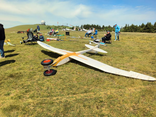

MessagePosté le: 08/06/2026 19:13    Sujet du message: Répondre en citant
erster Flug Wasserkuppe
https://youtu.be/so8tQeaQBGI
MessagePosté le: 09/06/2026 01:42    Sujet du message: Répondre en citant
Quel engin, magnifique! en plus les conditions sont idéales [vol] bravo Thomas [clap]
MessagePosté le: 09/06/2026 08:01    Sujet du message: Répondre en citant
[clap] Bravo Thomas ,magnifique modèle ,le vol est superbe [amen] ,comme le lieu d'évolution [clap]
MessagePosté le: 09/06/2026 08:12    Sujet du message: Répondre en citant
Hallo Thomas,
très beau vol majestueux et lent à souhait [clap]
Une très belle présence en l'air à cette dimension, on ne peut pas le perdre de vue !

MessagePosté le: 09/06/2026 08:31    Sujet du message: Répondre en citant
Danke an Alle.

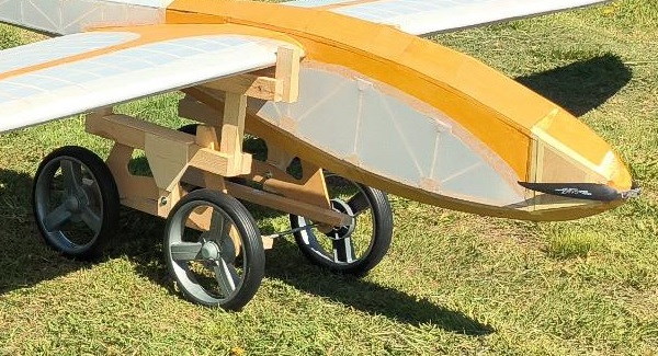

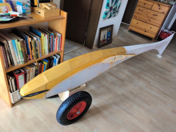

Ich hatte vergessen zu zeigen, zur Erinnerung der alte Wagen:
und der neue Wagen:
ist viel besser!
