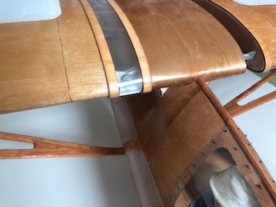

MessagePosté le: 17/07/2026 22:59    Sujet du message: Répondre en citant
Hallo, zusammen!
die einzelnen Bauphasen sind nicht dokumentiert, was ich zeigen kann sind Ergebnisse: die Streben sind probeweise montiert und (zumindest auf der rechten Seite) ist die Abdeckung durch eine Klarsichtfolie zwischen Rumpf und Fläche in ihre Führungen geschoben. Passt. Bei der Steckung zwischen den Flächenteilen (nicht im Bild) muss ich mit einem Stahlrundstab nachrüsten. Hier auf Carbon zu vertrauen ist bei den anliegenden Dimensionen viel zu optimistisch. Die EWD wurde eingestellt auf 2,5 Grad. Was liegt als nächstes an? Löten der Verkabelung links, Cockpit-Ausbau, Aluschienen auf die Kufe aufbringen...Fehlt noch was? Schwerpunkt-Kontrolle.

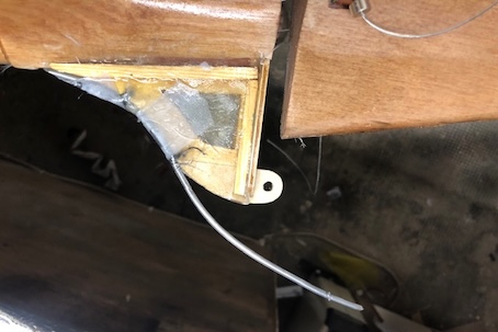

Uli
Inscrit le: 12 Déc 2007
Âge: 82 Vierge
MessagePosté le: 17/07/2026 23:06    Sujet du message: Répondre en citant
Was ich noch gemacht habe ist ein "Abstand-Halter" zum Boden aus 3 mm Stahldrahl. Angeharzt, wird natürlich mit Sperrholz kaschiert.

MessagePosté le: 18/07/2026 11:43    Sujet du message: Répondre en citant
Hallo Uli,
beau travail, il va être splendide !
Pour la béquille à l'arrière, je mettrais uniquement la partie en bois, PAS le fil de fer… qui risque de s'accrocher dans les hautes herbes !
Mais bien sur c'est toi qui décide.
Bientôt le premier vol ! [vol]
