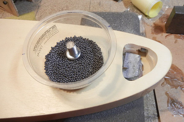

une première mise en croix pour finaliser le pré-équilibrage
Les proportions me semblent plutôt bonnes Very Happy
Avec le plomb collé + l'accus de réception + de la grenaille qui remplie la soute (manque juste le récepteur) je suis quasi à l'équilibre du CG préconisé par PredimRC.
Par ailleurs, le maintien des ailes sur le fuselage, juste en pression par les 2 aimants, est un peu "flottant"… en roulis… du fait que je n'ai de maintien des ailes sur le fuselage que par les flasques mobiles… il va falloir que je résolve ça … grrrrr, encore du poids Confused
Âge: 63 Scorpion
MessagePosté le: 26/04/2024 17:03    Sujet du message: Répondre en citant

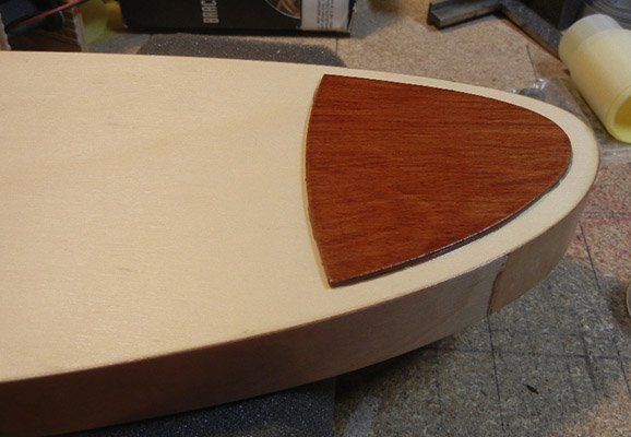

pour obtenir une bonne cohésion ailes / fuselage, j'ai collé à l'intérieur des flasques des petits morceaux de tubes aux diamètres des clés qui suppriment le "flottement" à ce niveau
et nouvelle mise en croix avec petit complément de lest
Centré au CG préconisé par PredimRC, sur la bascule de centrage il plonge doucement du nez tout seul… c'est parfait Very Happy
De quoi ajuster si besoin avec la grenaille dans la soute AV.
Par ailleurs, au final en l'état, j'ai pas gagné grand chose en poids par rapport au PHASME (moins 140gr)… c'est pas terrible Confused
à suivre après un 1er vol une fois l'installation et réglages / programmation radio terminés… sous peu j'espère Very Happy

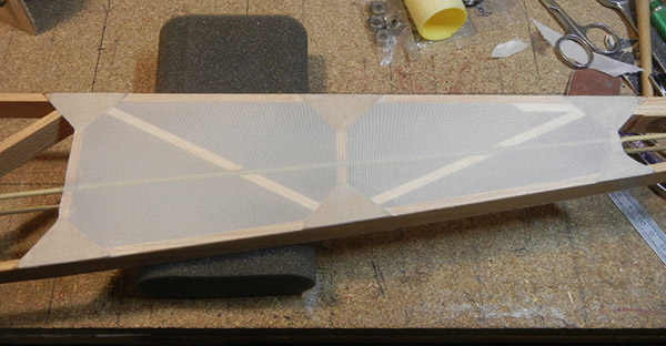

toujours en quête d'amélioration de mes modèles… j'ai donc modifié la soute à lest afin d'y ajouter 70 gr… constat lors des réglages des précédents vols d'essais de ce planeur pour un meilleur centrage.
Creusage du coffrage du flanc droit pour accéder à la soute à lest et y coller le plomb supplémentaire ; le volume restant est ensuite rempli avec la grenaille précédente.
Puis fermeture de la soute en m'approchant au mieux de la couleur du vernis de la face opposée.
J'ai aussi entoilé une petite partie de la poutre AR afin d'obtenir un peu plus de réactivité à la dérive… et de résistance du fuselage au vent… comme sur certains planeur du type "Salamandra" ou autres…
Vincent, sur son Bydgoszczanka, avait fait la même chose et avait constaté une amélioration sensible de réactivité des gouvernes en vol.
Prochains essais dés que possibles sur une pente pour valider le centrage Very Happy
Si besoin, je pourrais aussi tester et affiner le V longitudinal en glissant une petite cale sous l'avant de l'empennage… qui peut-être permettrait de retirer un peu de plomb ? tout ça est théorique… à vérifier.

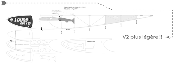

Par ailleurs, j'ai re-dessiné une autre version du fuselage afin de réduire sensiblement son poids… de mieux équilibrer les masses et de faire globalement moins lourd ? Embarassed
Ce planeur était un test afin d'obtenir + léger que mon "PHASME" (dont il utilise les ailes)… hors j'arrive au même poids !
Mais rien ne presse dans mon cahier des charges des constructions en cours Laughing
Âge: 63 Scorpion
MessagePosté le: 02/08/2026 13:56    Sujet du message: Répondre en citant
mes plans pour cette V2 sont terminés
Quelques modifications structurelles : • Léger raccourcissement de la poutre AR • Léger allongement du nez (les 2 combinés reculent un poil le CG et le plomb de centrage se retrouvera + éloigné) • Allègement maximum de la structure et des coffrages • Réduction des sections des baguettes de la poutre AR • 1cm de moins en hauteur au maître-couple • Position des ailes un poil + haute… et quelques autres petits ajustages…
Globalement, le but final est d'obtenir un planeur + léger et un peu + réactif… ce qui devrait être le cas Very Happy
à suivre…

l'ébauche de ce nouveau fuselage est sortie de chantier
158 gr en l'état Very Happy
La réduction des sections de baguettes donne tout de même une très bonne rigidité de l'ensemble bien suffisante !
Toutes les jonctions de baguettes seront sécurisées et renforcées par des goussets, comme pour une nervure en treillis.
Bien sur, il va prendre encore du poids… mais j'ai bien réfléchi aux éléments à venir afin d'optimiser le rapport encombrement / rigidité / poids.
Seul, le fuselage de ma version précédente fait 1,2 kg radio comprise, en ordre de vol Shocked ce qui n'est vraiment pas acceptable sur ce type de planeur "basique"…
Si je ne m'agace pas sur les renforts et sections de bois sur-dimensionnés… comme à mon habitude Laughing je devrait obtenir une version bien plus light !
