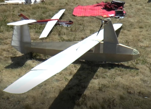

Heute Fotoshooting
MessagePosté le: 02/11/2024 21:57    Sujet du message: Répondre en citant
Super, bravo Thomas [clap]
un nouveau modèle jamais vu encore ici et ailleurs ; quel allongement des ailes !
C'est du cuir sur le patin ?
Quelques gouttes de vernis sur le fuselage et hop, en l'air !
Si on peut avoir en prime une petite vidéo comme tu le fait souvent, ce serait TOP Very Happy
Âge: 67 Taureau
MessagePosté le: 15/11/2024 18:41    Sujet du message: Répondre en citant
L'habillage du patin n'est qu'en similicuir !
Et d'abord en l'air et contrôler si le vol est possible et ensuite la peinture arrive. Une vidéo comme toujours j'espère.

Da war noch was.
Die ersten Flugversuche waren schon im vorigen Jahr bei Erik. Es ich aber nicht abgehoben. Der Anstellwinkel zwischen Horizont und Tragflügen war zu gering. Es konnte ich keine Strömung mit Auftrieb am Tragflügen ausbilden.
https://www.youtube.com/watch?v=jiF8rqvjIBg
Ich habe eine Weile überlegt, was ich machen kann. Dann habe ich die einfachste Möglichkeit gewählt und ein kleines abwerfbares Fahrwerk am Bug angebracht. So hat der Flügel eine bessere Anströmung. Ein Foto zeige ich später.
Und es fliegt. Leider habe ich keinen Film oder Fotos vom Start.
Nun muss ich andere kleine Probleme lösen. Also auf ein Neues.
MessagePosté le: 06/05/2026 10:31    Sujet du message: Répondre en citant
ah super ! j'avais oublié que tu avais aussi ce nouveau modèle [clap]
Peut-être déplacer un peu le crochet de Sandow, à 20 / 30° en avant du CG pour avoir un peu + d'angle d'attaque de montée au décollage du treuil Wink
