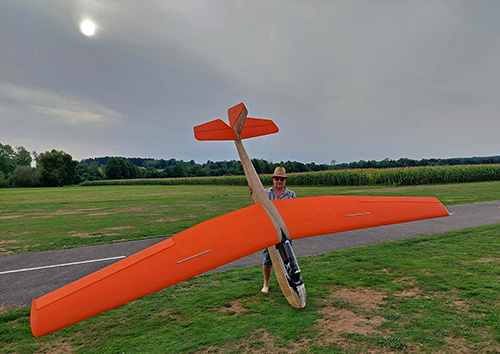

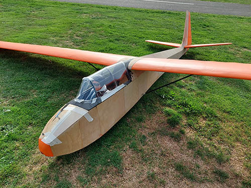

Posté le: 01/09/2026 14:39 Sujet du message: |
Ich überspringe ein bischen die Zeit seit meinem letzten Eintrag:
war doch mehr arbeit als gedacht um ein stabilies und festes Modell zusammen zu bringen: vorallem die Flächensteckung verstärkt, Rumpf und Flügel mit Sperrholz (statt Balsabrettl) beplankt, ....
Nachdem ich auch nirgends Angaben über Flugverhalten, erprobte Einstellungen usw. gefunden habe,
habe ich den Flieger nicht ganz fertig gebaut,
um noch etwaige Änderungen und Anpassungen machen zu können.
(daum noch überall Klebestreifen )
Als die Tage wieder etwas kühler wurden, war letztes Wochenende eine gut Gelegenheit, denn Erstflug zu machen:
Beim Schwerpunkt mußte mit knapp 500 g nachgeholfen werden, ansonsten ein beindruckendes Modell in der Luft. Für Kurven ist etwas Vorarbeit mit Quer- und Seitenruder erfoderlich, aber ansonsten fliegt die SZD sehr gemütlich und langsam dahin.
 https://atmba.jimdofree.com/ |
