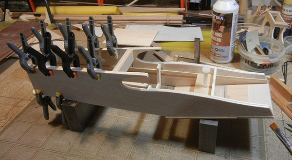

MessagePosté le: 24/10/2026 21:07    Sujet du message: Répondre en citant
la suite avec le commencement du… "fuselage" Laughing
Le couple avant qui recevra le moteur électrique est calé avec 3° de piqueur ; c'est l'inclinaison qui était donnée pour le moteur glow… je verrais si c'était nécéssaire… ou pas…
MessagePosté le: 25/10/2026 14:48    Sujet du message: Répondre en citant
Cette frêle structure va bientôt prendre un peu de volume

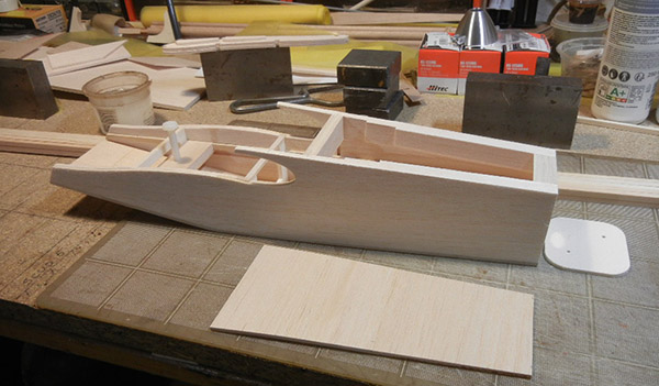

MessagePosté le: 28/10/2026 09:07    Sujet du message: Répondre en citant
privé de cnc pour quelques jours… pour cause d'accouplement moteur / vàb HS [argh] je continue à la main… pour donner du volume à ce fuselage caisse ; les angles sont garnis pour un ponçage en arrondi
MessagePosté le: 29/10/2026 20:53    Sujet du message: Répondre en citant
ce petit fuselage / caisse avance tranquillement…
mais avant de coller la partie supérieure et de poncer les angles en arrondi, il faut que je place un tube pour le téton de l'aile… et si je colle, malgré une future découpe d'un petit "cockpit amovible" ce ne sera pas très accessible.
Vivement que je puisse remettre en route ma cnc pour découper les premières nervures de la partie centrale.
J'ai un peu la flemme de découper des gabarits à l'ancienne… [arf]
à suivre donc dés que possible.
