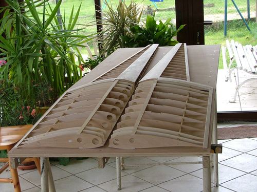

Nouveau messagePosté le: 30/03/2007 18:48    Sujet du message: Répondre en citant
Salut à tous,
Pas grand chose de nouveau sur le Rhonberper,pas beaucoup de temps en ce moment Confused
J'ai découpé toutes les queud de nervures qui me servent à rien Very Happy
Le tout est calé pour avoir le bon dièdre est la perpendicularité du fuselage Very Happy
Une bonne choucroute de resine et fibre de verre Very Happy
En ce moment c'est un peu le bordel dans la veranda Shocked
Bonne construction à vous et bons vols.
A+Christian
Nouveau messagePosté le: 31/03/2007 06:45    Sujet du message: Répondre en citant
Ouahh..... il est super chouette l'atelier [clap] Tu as fait comment pour negocier avec Madame ( la recette...?). C'est le plus beau que je n'ai jamais vu, chauffage solaire et lumiere naturelle Laughing
Perd par courrage , nous aimerions bien voir le Rhon à Retroplane Wink
Nouveau messagePosté le: 31/03/2007 08:23    Sujet du message: Répondre en citant
Elle sont superbes tes ailes christian ! [clap]
Le profil de Matthieu renforce la beauté de l'ensemble.
Nouveau messagePosté le: 31/03/2007 11:01    Sujet du message: Répondre en citant
Ah que c'est beau les ailes en mouette !!!! je me répète peut -être là !!! Very Happy
